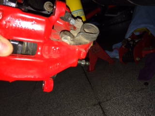

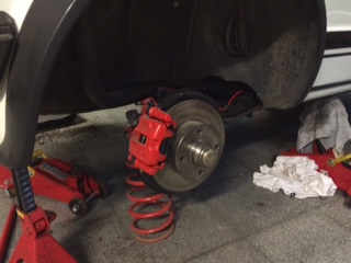

je rencontre quelques problèmes lors de mon montage de disques a l'arrière. :jmerend:
/Users/geoffreyprove/Library/Containers/com.apple.mail/Data/Library/Mail Downloads/22C9C5DF-B974-4CDC-8D09-F8359E6AD285/IMG_1571.JPG
/Users/geoffreyprove/Library/Containers/com.apple.mail/Data/Library/Mail Downloads/E44B5173-C45E-4EB2-B33A-486300BD28B3/IMG_1568.JPG

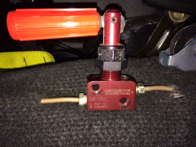

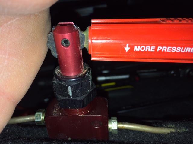

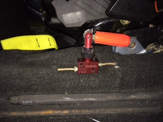

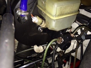

J'ai donc placé des disques a l'arrière de golf 2 (au passage barre stab de 24mm de la scirocco GTX, powerflex et ressorts H&R :D ) avec un MC de 22 avec 4 sorties(golf2 gti16v) et un limitateur de pression Tilton.
2 sorties du MC allimentent les disques avant et 1 sortie pour le contacteur des feux stop et une sortie pour alimenter les disques arrières, je passe donc avec une durite du MC vers ma manette de limitation de pression et puis je repars vers un T qui alimente mes 2 étriers arrières.
/Users/geoffreyprove/Library/Containers/com.apple.mail/Data/Library/Mail Downloads/7B0E4E87-530D-4D69-AF6D-6B6501669295/IMG_1569.JPG
Le problème est que je n'arrive pas a avoir de la pression sur la pédalle, quand je pompe plusieurs fois j'ai de la pression mais pas a la première fois.
Est-ce que quelqu'un a déjà fait ce genre de montage? est-ce que cela vient du T ??????? :bizarre:
merci pour vos réponses

Sans doute une purge incomplète des freins arrière, bien ouvrir le limiteur pour la pratiquer. Les photos sont trop petites pour se rendre compte d'où se trouvent les purgeurs sur les freins arrière.

purgeurs se trouvent vers le bas, j'ai démonté les étriers pour faire la purge pour avoir le purgeur en haut mais sans effet.
en appuyant une première fois sur la pédalle les feux stop s'allument et s'éteignent ensuite, si je pompe 2 fois la pression tient et sa freine a l'ar
freins d'origine a l'avant avec un mastervac de scirocco gt

Tu n'as sans doute pas assez purgé, le Tilton semble en mauvaise position!

le levier est ep position minimale sur la photo , pour la purge je mets la manette dans l'autre sens
vais essayer de purger cette après-midi, vais voir mais j'ai déjà passé pas mal de liquide pour la purge ( 500ml)

Et si ça ne marche pas encore, dis-toi que même un MC neuf peut ne pas fonctionner correctement, comme déjà évoqué à d'autres occasions!

as-tu déjà fait ce genre de montage? (je crois déjà avoir vu que oui :clindoeil: )
si le MC a un problème, comment le détecter? il est neuf mais n'a pas été utilisé depuis quelques années.... :portnawak:

Re: disques ar avec limitateur de pression Tilton
S'il a été placé avant l'huile, c'est préférable de l'ouvrir et laisser couler un peu!

Commence deja part mettre les etriers dans le bon sens purgeur en haut et non en bas ça devrait aller mieux :roll: :lol:
Sinon la purge tu la fait en hydro ou standart a la pompe appuie reste appuyé , car en standart au debut si le circuit est vide il faut y aller doucement au risque de retourner les coupelles du mc et la c'est fini pour lui
Pas d'autre fuite de lookeed ailleurs ?
Nota ont purge toujours l'air par le haut et non le bas au plus haut du ou des pistons :wink:

c'est ce que j'ai fait, les étriers sont démonté pour faire la purge pour faire en sorte que le purgeur se trouve en haut. (quand les étriers sont en place le purgeur se trouve vers le bas cable de frein a main en haut)
j'ai fait la purge a la pompe avec le pied, une personne dans la voiture et l'autre en dessous pour la purge :P . si une coupelle est retournée est ce que en démontant le MC il y a moyen de les remettre en place?
pour le reste pas de fuites
est-ce que c'est bien correct si je dis que si 1 coupelle est retournée on maintien la pression dans la pédalle mais j'allonge la coursée la pédalle ( suite tandem?) si les 2 coupelles sont retournées je ne garde pas de pression a la pédalle? (retour d'huile vers le réservoir) :bizarre:
