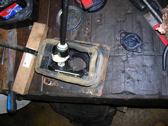

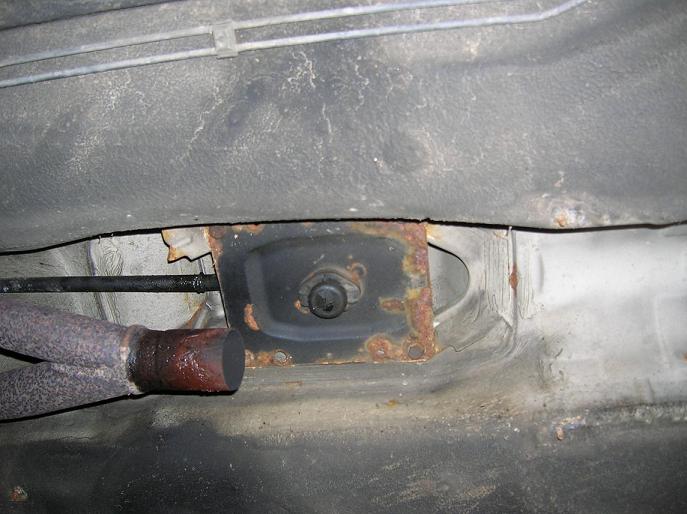

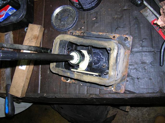

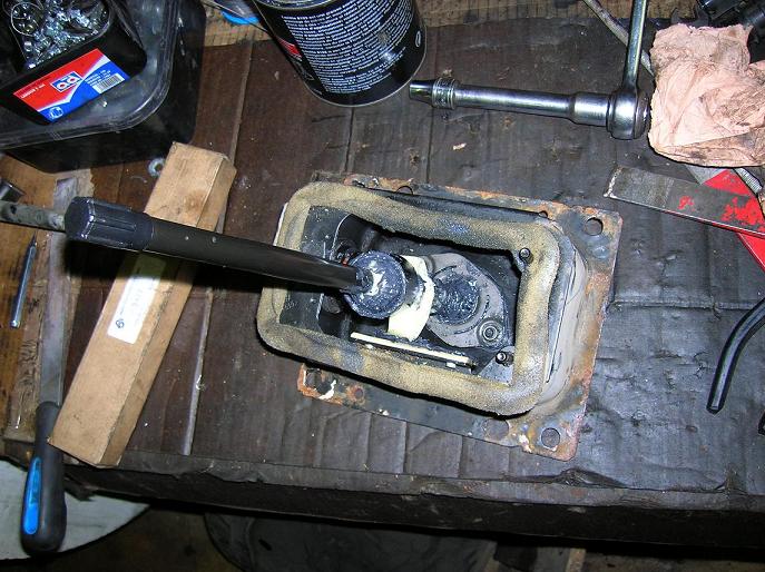

par Ray-2.0
désacoupler la tringlerie à ce niveau
déposer la ligne et la protection
dévisser le boitier par l'intérieur et le déposer
dévisser les 2 écrous de la plaque de maintien et mettre le levier sur le coté pour sortir le boitier du fond
remettre le neuf, en graissant bien
remettre la plaque de maintien
et tout reposer dans l'autre sens !

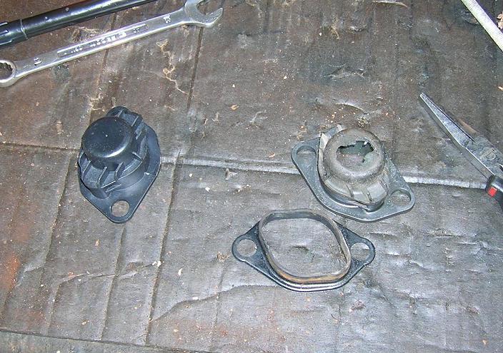

le vieux et le neuf.
j'ai aussi changer le palier

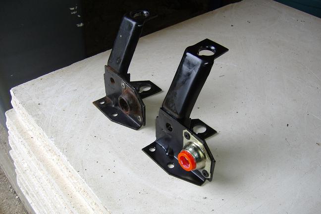

je confirme une bague usée ( celle qui est orange ) rendait la 5 délicate a passer :P
