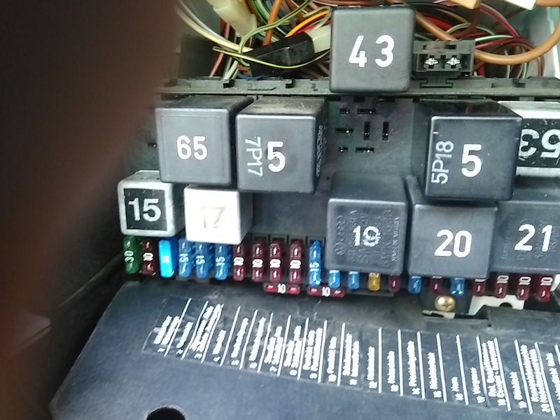

Voici une photo de ma platine.
Quel circuit est protégé par le fusible (absent sur la photo) situé tout au dessus à l'horizontale à côté du relais 43?
Merci.

par Bill Blue
Si tu lis en dessous de la photo du lien, ce pourrait être le fusible thermique de ton bras gauche! :lol: :lol:

Il y a un fil brun/blanc qui l'alimente ou plutôt qui y est relié :roll:

Normalement, c'est l'antibrouillard arrière. :wink:

En fait entre-temps j'avais trouvé.
Mon AB arrière ne fonctionnait plus. J'avais oublié.
Mais une liste des interventions à réaliser me l'a rappelé.
Et me suis souvenu l'avoir subtilisé pour dépanner un autre circuit :oops: :roll: :lol:
