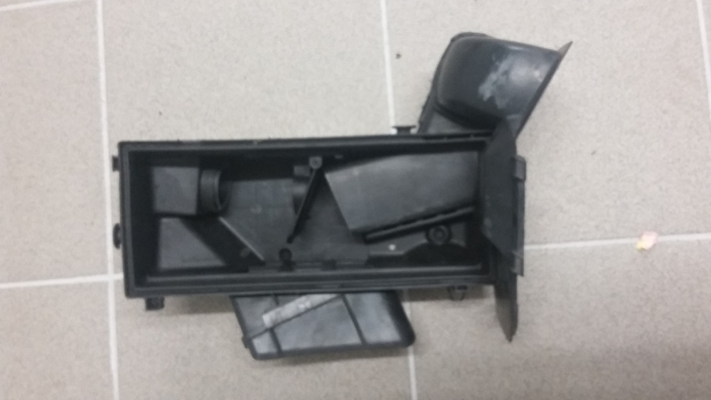

Re: OKRASA86
Boite à air modifiée, faire le comparatif avec une origine ( celle du poste de Bilb par exemple )
- Boite à air modifiée.jpg (143.65 Kio) Vu 6635 fois

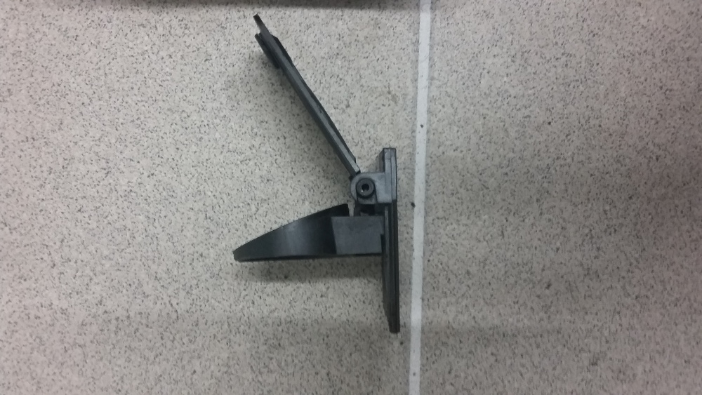

Détail du clapet air chaud/air froid.
- modification du clapet.jpg (244.14 Kio) Vu 6635 fois
"I never went off the road, i 've just slipped wide..." Ari Vatanen.

Re: OKRASA86
http://www.passiongolfgti.com/Forum2010 ... &start=160OKRASA86 a écrit :Boite à air modifiée, faire le comparatif avec une origine ( celle du poste de Bilb par exemple )
Je ne comprends pas bien la présence du clapet puisque plus rien ne le commande, l'entrée d'air chaud est-elle bouchée?
Re: OKRASA86

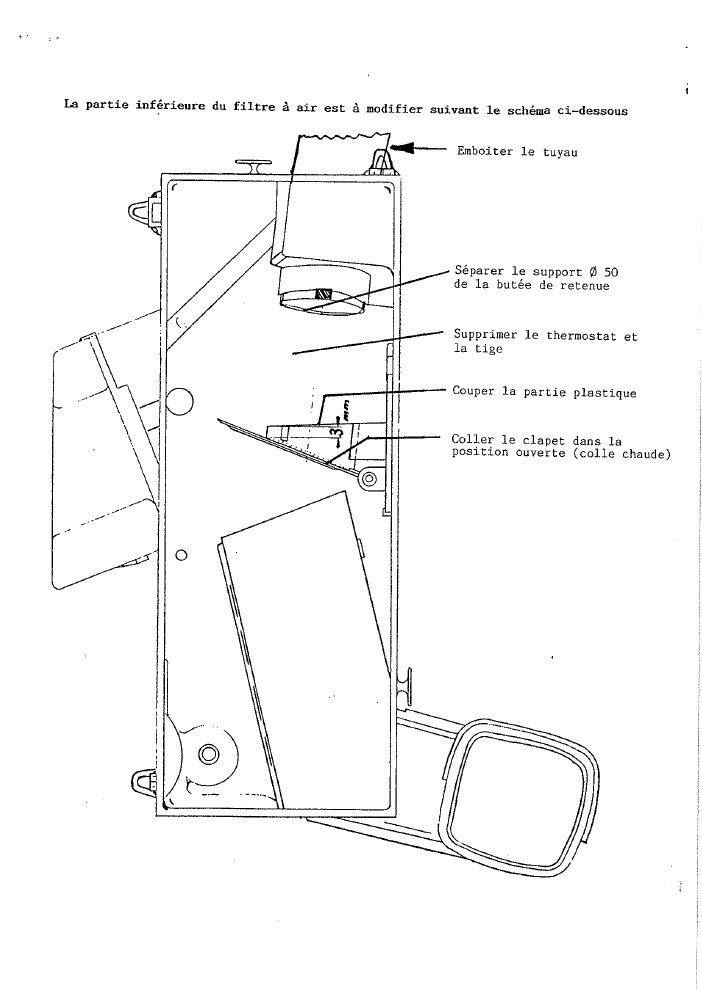

Désolé, je n'ai pas donné d'explications...
La modif de la boite à air consiste :
- à supprimer le conduit d'air chaud ( pour le démarrage à froid ) qui est fixé sur le collecteur d'échappement.
- le remplacer par une prise d'air dynamique via un tuyau de 50mm environ positionné derrière la calandre à coté du a
radiateur.
- deux sources d'air arrivant dans la boite, modifier le système thermostatique ( le supprimer ) en collant le clapet sur le support en position ouvert ( moi je mets une vis, j'aime bien les vis... ) dans le but de limiter les turbulences entre les deux flux.
- accessoirement, mettre un KN!!
radiateur.

Schéma de la boite à air :
- MODIF BOITE.jpg (72.42 Kio) Vu 6552 fois

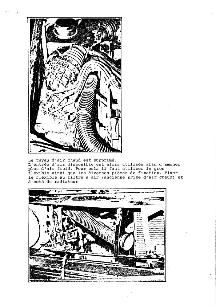

Détails de la prise d'air dynamique:
- PRISE DYNAMIQUE.jpg (171.52 Kio) Vu 6550 fois
