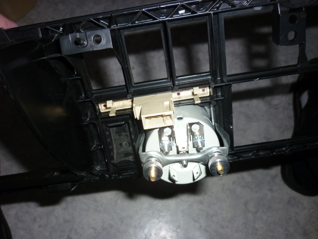

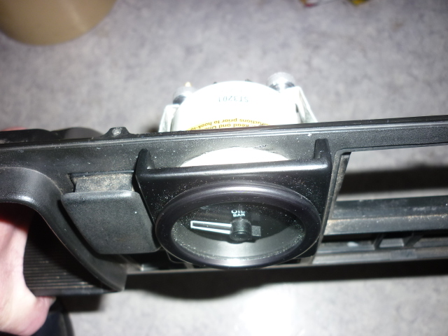

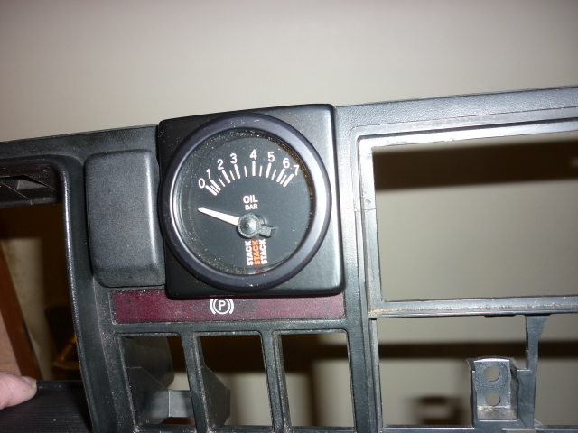

J'ai juste fait ça à partir d'un "u" alu de 60 mm sur 40 (recoupé à la hauteur des interrupteurs) en 4 mm, outillage: un trépan de 52 mm, une lime un peu d'émeri, de l'huile de coude, une bombe de noir satiné et de la patience!
Il est un peu plus haut car je n'avais pas envie de modifier le témoin de frein à main.

Si ça peut t'aider... à améliorer:
Le carré fait 60 x 60 contre 62 pour l'Oettinger, mais je ne coupe ni dans le témoin ni dans le tdb lui-même, et il reste moins d'1 mm entre le mano et le témoin!!!

J'ai lancé la fabrication d'un support, un ami étant doué pour manipuler l'inox et la soudure, je m'en remet à lui.
Les cotes: 62x62x12 avec perçage de 52 pour le mano.
Coins arrondis et petit chanfrein sur la façade.
Il me restera à modifier le témoin du frein à main.
