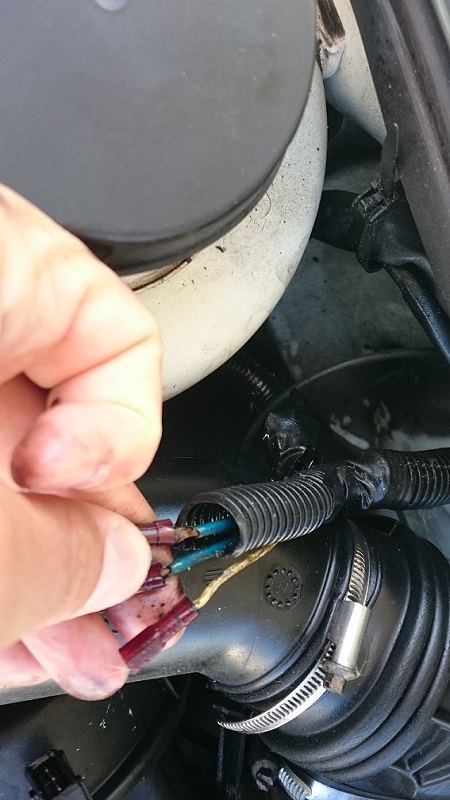

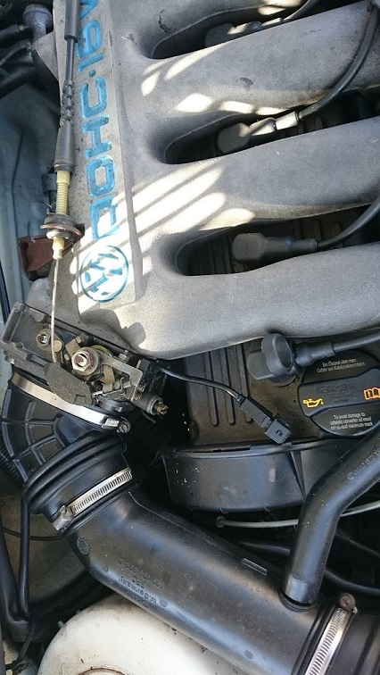

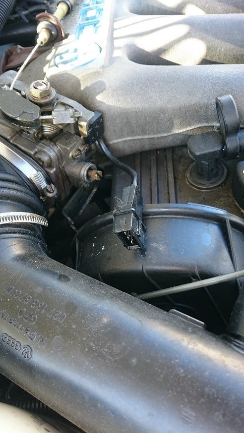

Lors d'une petite revision sur ma golf 2 gti 16s kr, je me suis rendu compte qu'un branchement electrique n'était pas fait au niveau du papillon, il me semble d'après ce que j'ai put trouver qu'il doit commander le ralentie.
Est ce que quelqu'un pourrait m'aider a refaire le branchement ?

Les couleurs de tes fils ne me disent rien
Sans doute une évolution du faisceau. Je vais regarder ça.
En principe, tu as un des câbles qui amène le +, sur la broche centrale (2)
La fiche (1) va au contacteur de saut de pression, fixé sur la boîte à air.
La fiche (3) amène l'info aux 2 calculateurs (allumage et ralentit).
Re: help branchement electrique au niveau du papillon
Merci c'est sympa si tu peux regarder.
cela doit etre ca, sur la photo on ne le voit pas tres bien mais un des fils bleu est double ce qui laisse a penser que ce serait la fiche pour les 2 calculateurs
Merci mais est ce que tu connais le positionnement des fiches dans le connecteur car dessus pas moyen de savoir la position des fiches il n'y a pas d'inscription de visible.
