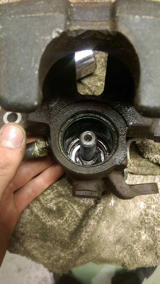

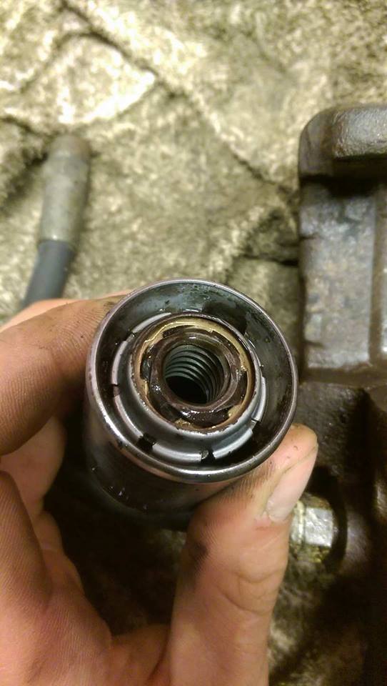

Finalement j'ai déposer l'étrier du train arrière de passe qui est le même, ça m'énerve de pas comprendre (je crois surtout que je veux pas mettre 120e dedans pour le moment :x ) , j'ai démonter tout ce que j'ai pu mais ce n'est pas le même que sur le tuto.
Surtout le piston qui semble bien différent, la came bouge librement mais je n'arrive pas à en démonter plus.. Si quelqu'un peu sais? :coucou:
EDIT: Problème résolu, la grosse vis où se visse le piston été sortie à fond, c'est le frein à main qui l'actionne, il suffisais de la repousser en butée (après un dégrippage et nettoyage) et au moment de remettre les plaquettes de s'assurer qu'elle reste au fond et il faut dévisser le piston pour qu'il n'y ai que 1mm de jeux avant de remettre l'étrier en place (doc RTA). J'ai fais les 2 cotés et elle a passé la contre visite sans soucis :up:

Malheureusement je n'ai as réussis a démonter cette vis, j'ai nettoyer tant bien que mal a l'essence puis nettoyant frein et soufflette. Je me suis contenter de la faire bouger d'avant en arrière jusqu'a que ça se libère.
