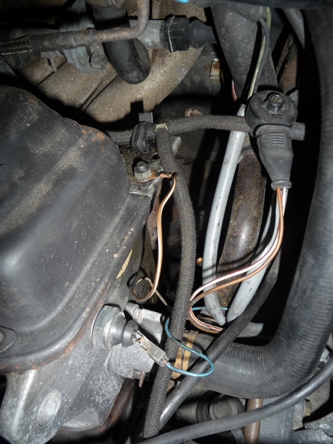

celle là Gilloo ?
Si oui j'avais déjà démonté gratouillé, avant de rentrer d'auvergne, résultat idem
Sinon je n'ai pas encore regardé du côté de la boite à fusible.
Re: Plusieurs dysfonctionnements électriques
Oui il s’agit bien de celle-ci !

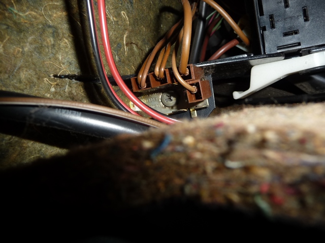

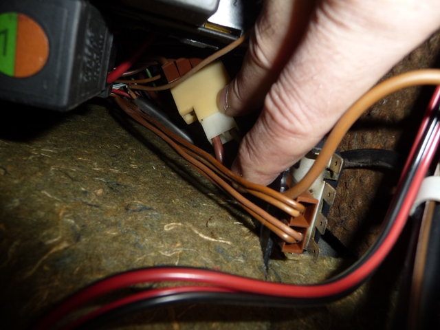

Merci pour vos précieuses indications, j'ai finalement trouvé le fameux bornier de masse : j'ai débranché rebranché, les 4 prises, résultat idem toujours la différence de T° d'huile avec et sans les phares
Sinon la masse arrive au bornier par le gros fil marron (débranché sur la photo ci-dessous, branché sur celle du dessus) via la prise blanche au bout de mon doigt : Est ce bien le même gros fil marron branché sur le bornier de la batterie ?
Bref rien trouvé d'anormal ... ???
J’en avait déduit lors de mes recherches que c’était bien ce fil là qui partait vers la batterie... De mon côté idem, tout a l’air ok, c’est pourquoo je penchais sur un problème de sonde ( que tu as remplacer sans succès ) ou de compteur.
Sans savoir pourquoi, je pense que le problème est lié au retroeclairage du compteur... Je n’ai par contre pas touché ( encore ) au régulateur de tension du mien...
Par curiosité, ta jauge à essence monte bien tout en haut plein fait ? Ce n’est pas le cas chez moi, et je me demande si c’est lié... !?
