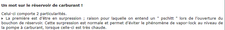

C'est plutôt un pshitt qui survient à l’ouverture du bouchon de réservoir :lol: ; et c'est normal :wink:
Explication fournie dans cet article des cahiers techniques: clique ici
Re: Surpression dans le reservoir d'essence
Je cherche à comprendre comment le réservoir peut être en surpression alors que la quantité d'essence y diminue!

Oui je ne connaissait pas ce phenomene ! merci pour l'article Dom...
