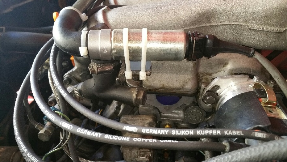

Dernière chose, qui m'intrigue depuis que j'ai le véhicule, j'ai une durite en Y (en sortie du régulateur de ralenti) bouché par un boulon, qui n'a pas l'air d'origine (voir photo). Est-ce normal? Si non, ou doit elle être branché?

3- ton régulateur de contre pression n'est pas le bon, il n'a pas l'enrichissement à pleine charge. Du coup le raccord a été bouché.

Pour la durite bouché, j'ai pas trouvé le bon régulateur de contre pression sur le net (Mecatruc), quelqu'un saurait il ou on peut le trouver ? Et est-ce grave de pas avoir l'enrichissement a pleine charge ? j'ai constaté qu'a pleine charge justement, il m'arrive d'avoir quelque petit raté (trou dans l'accélération léger), cela peut-il venir de la ?

Après quelques recherche sur google j'ai compris que le régulateur de contre pression est aussi appelé régulateur de réchauffement, et sur Mecatruc il coûte plus de 500 € !!! Est-ce vraiment important pour le moteur, ou ça peut resté en l'état ?
en ce qui concerne le câblage de cette pièce j'ai trouvé que ça: Sur la photo de la pièce Mecatruc j'ai l'impression qu'il y a deux durites d'air a brancher dessus alors que j'en vois q'une sur le schéma?

Pour le régulateur, ça ne me semble pas trop grave, faut juste regler un peu plus riche. Par contre, tu ne devrais pas avoir de ratés (bougies? pompe?)

Pour le régulateur je vais essayé d'en trouver un d'occasion, et sinon je laisserais en l'état je pense (j'ose pas trop touché au réglage de richesse, ça me fait un peut peur ce genre truc) ...
