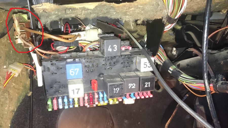

A l'avant en haut a gauche du porte fusible, faut bien se contorsionner pour voir le bornier.

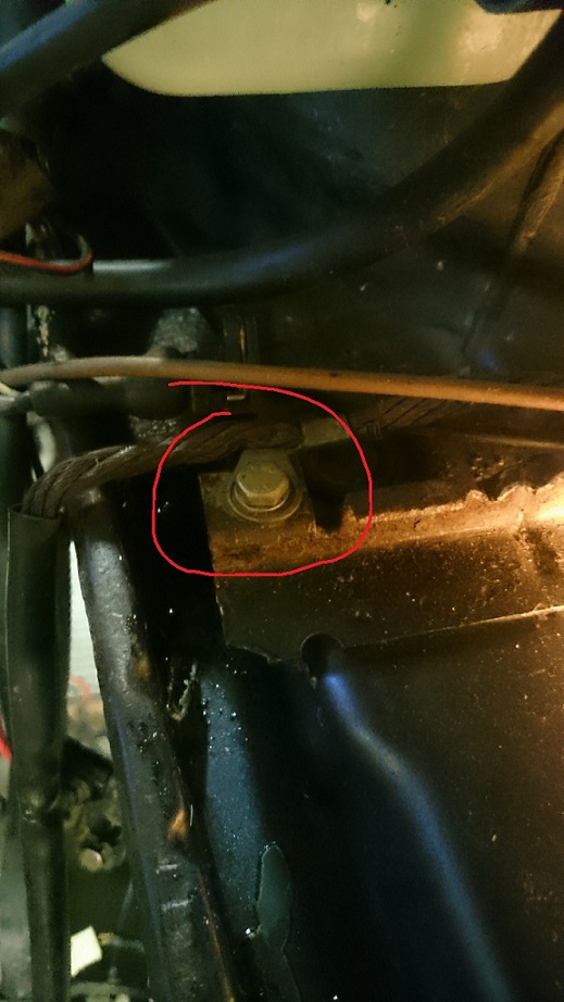

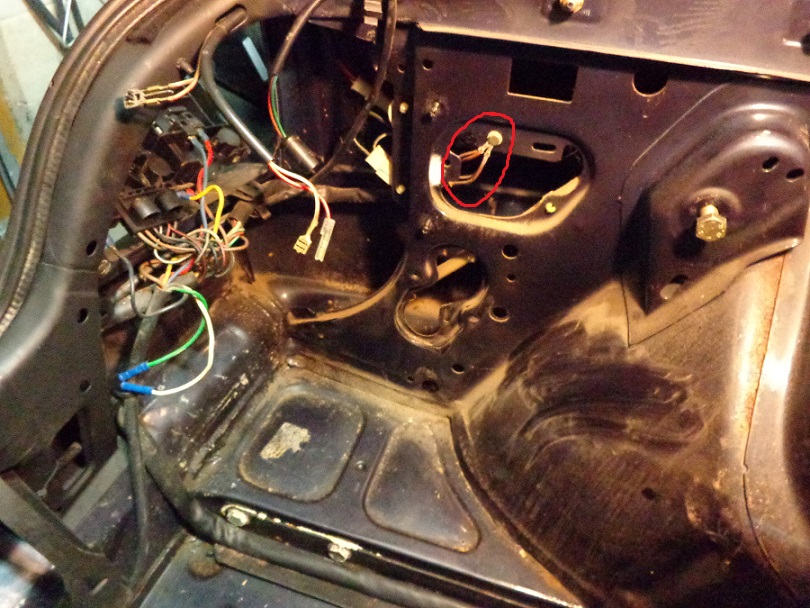

Pour illustrer, voici les deux masses dont on parle ici. Généralement des fils brun sur nos golfs.
Arrière droite il y en a une aussi, du même style.
DSC_1773 - Copie.JPG (216.32 Kio) Vu 1428 fois
DSC00038 - Copie.JPG (235.03 Kio) Vu 1428 fois
Puis une grosse masse encore dans le compartiment moteur, au pied de la batterie
DSC_1797 - Copie.JPG (138.08 Kio) Vu 1428 fois
Bien sur il y en a encore d'autres.

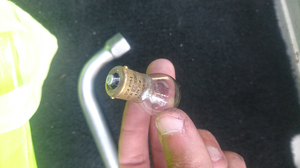

Du vert-de-gris sur la masse, un passage à la toile émeri pour que ça rende un peu mieux. C'est en retirant les ampoules de stop et clignotants que je me suis rendu compte de leur état : contact bien creusé, filament fatigué.
Celle-ci devait être là depuis un certain temps...
Quelques marques sur les contacts du côté des languettes sur la platine, mais impossible à gratter correctement. Il y a du mieux. N'hésitez pas à me faire des remarques sur mes clignotants et stop arrière lors d'une prochaine sortie :roll:
