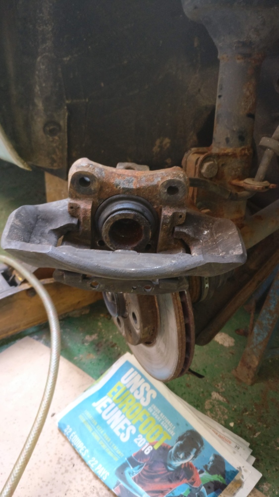

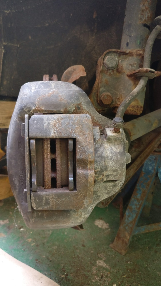

Donc première étape les freins, pour déplacer la voiture facilement et la mettre ensuite sur la fosse.
02 etrier resized.jpg (223.62 Kio) Vu 4425 fois
03 degrippage resized.jpg (224.24 Kio) Vu 4425 fois
Les plaquettes étaient soudées sur les disques. Des astuces pour dégripper?

J'ai un étrier qui est dégrippé. L'autre est plus coriace et le soufflet autour du piston est hs.
Entre un kit de réparation comme https://www.mecatechnic.com/fr-FR/kit-d ... 136207.htm ou un étrier comme ceux proposés ici https://www.piecesauto24.com/vw/golf-i- ... r-de-frein qu'est-ce que vous me recommandez? Un fabricant en particulier?
Est-il possible d’améliorer le freinage "petites plaquettes" ? Dans l’idée d'une sortie circuit occasionnelle par exemple.
Re: Rénovation de ma 17A
Je suppose que tu as remarqué que les photos du site de vente ne correspondent pas au modèle de 77 tout comme chez mécamachin, il faut faire une recherche avec les n° de pièce VW pour trouver les bons:
841615107A et 841615108A, quand ils sont disponibles, c'est souvent en échange std.

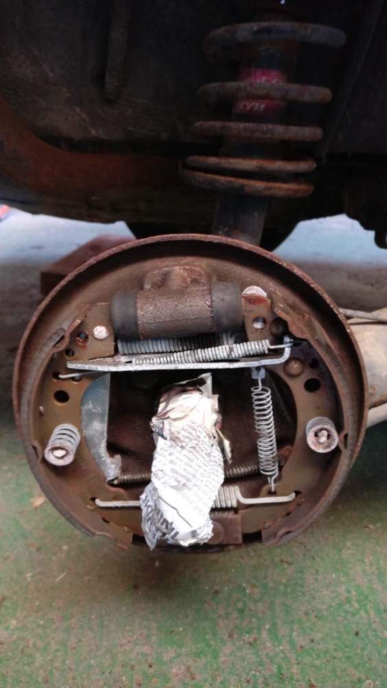

04 tambour resized.jpg (230.44 Kio) Vu 4358 fois
A l'arrière c'est pas grippé.

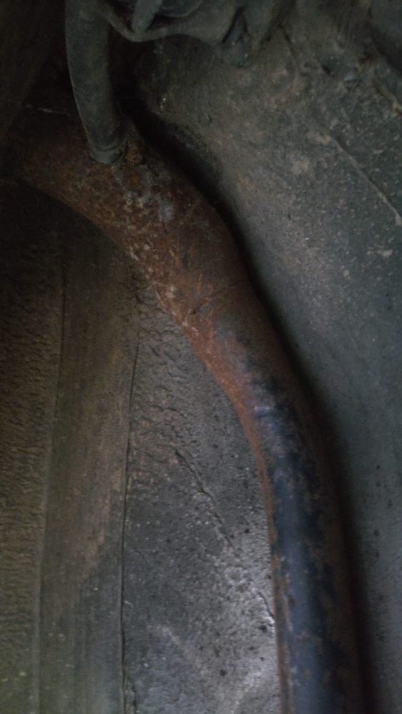

05 goulotte resized.jpg (214.97 Kio) Vu 4358 fois
Mais goulotte à voir. C'est pas percé mais la surface est bien oxydée.

A propos, connaissez-vous un produit antirouille transparent ou du moins assez discret? Je ne connais que le frameto et le rendu est pire que la rouille :lol:
Verne
Messages : 306
Message par Verne »
"connaissez-vous un produit antirouille transparent ou du moins assez discret? "
Pour quoi faire ?
Car si tu a des pièces attaquées par la rouille, il faut d'abord enlever la rouille, par brossage, par ex. ou avec des produits chimiques derouillants phosphatants, de type Restom PAC2030 .
Ensuite, il faut couvrir avec un primaire avant la peinture : et la tu a plein chez RESTOM, Hammerite, Dinitrol, etc.
Mais, tu sais, même fait par un professionnel, la rouille revienne .
Regarde chez Restom: ils ont un catalogue assez riche en produits de traitement des surfaces.
Chez Hammerite il faut chercher en Angleterre (ebay.uk) car chez Hammerite France il n'y a pas grand chose.
Bon courage

Merci Verne pour tes informations. Je voudrais juste traiter en préventif quelques points de corrosion de surface et autres éclats de peinture pour éviter que cela ne s'aggrave.
Du Rustol... ?
