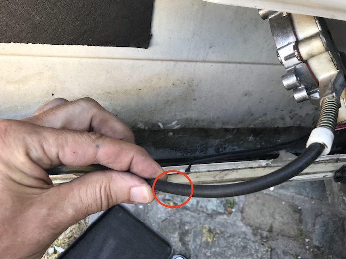

J'ai un petit souci avec le lève vitre électrique gauche qui ne fonctionne plus (vitre en position de fermeture, ouf); celui de droite fonctionne bien.
Quand je met le contact et que j'appuie sur le bouton de commande en position de fermeture, j'entend un tout petit clic et je sens une mini-tension dans le cable qui mène à la vitre (cercle rouge).
Si c'est le moteur qui doit être remplacé, il est à 160 Euro chez Mécatechnic ...

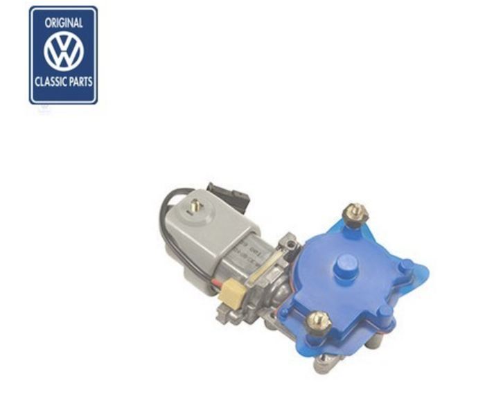

Sur ma GTD j'avais remplacer par un aftermarket qui fonctionnait parfaitement bien et qui coûtait 45euro (il y a 9 ans de cela, je réalise en l'écrivant).
Re: Lève vitre électrique avant gauche HS
Si tu veux de l'origine, G202 (sur fb) démonte des Golf 2 et vend des pièces, ce serait étonnant qu'il n'y en aie pas de stock!
Sinon tu peux trouver ton bonheur ici: https://www.piecesauto24.be/search?keyw ... 121&page=2

Vu la différence de prix, je vais prendre carrément un neuf de chez pièces auto 24.

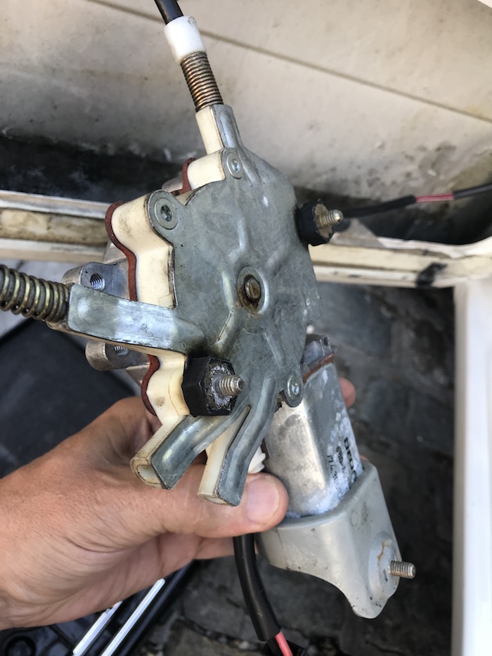

Au fait, c'est une pièce facile ou difficile à remplacer soi-même pour la première fois?
Car ma vitre est en position fermée : vous avez un tuto, photos ou un petit conseil de montage/démontage à me donner ? :?:
Attention pour G202, il peut y avoir des pièces sympa mais il n'en a pas non plus beaucoup, et lui aussi se livre à la surenchère des prix. OK, ça le fait manger, mais bon. Je me méfie un peu. D'autant plus que malgré les "plans" qu'il arrive à avoir, pour nous comme pour lui les G2 en épave se font de plus en plus rares.
Pas de solution miracle donc, mais une alternative à connaître. Pas de tuto David, mais c'est très simple, comme sur les modèles manuels avec une broche en plus !
