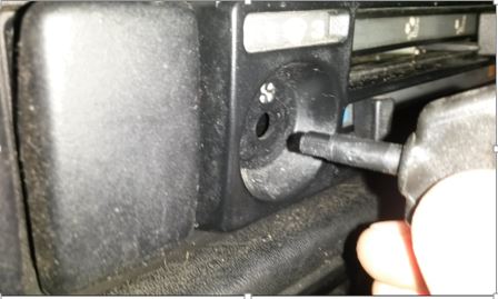

1°/ Démonter l’autoradio

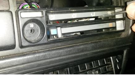

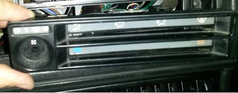

2°/ Retirer le bouton de ventilation (en tirant vers soi)
3°/ Même chose avec les commandes de chauffage et orientation d’air (il faut tirer un peu plus fort) :

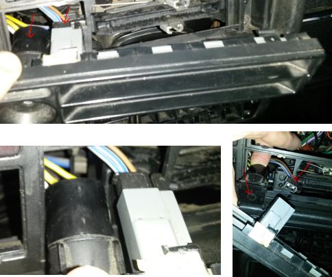

4°/ Enlever la façade de commande de ventilation et chauffage
5°/ Il faut ensuite enlever les connecteurs de la commande de ventilateur et d’éclairage (flèches rouges)

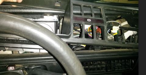

6°/ Enlever tous les caches et les boutons :

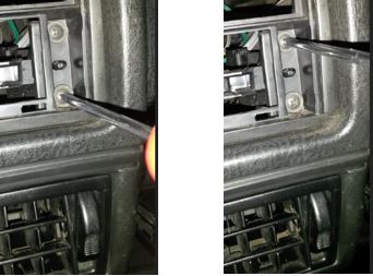

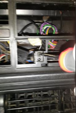

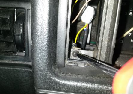

7°/ Il y a ensuite 8 vis à enlever :
La première derrière la commande ventilation
Ensuite deux vis à droite de la commande de chauffage
Une au dessus de l’autoradio (désolé la photo est trouble)
Deux vis au-dessus des cadrans
Une derrière le bouton d’allumage des phares

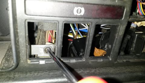

La dernière à droite du compteur derrière l’emplacement d’un cache ou d’un bouton (sous le témoin de frein à main)
8°/ La façade n’est plus maintenue et doit pouvoir se retirer

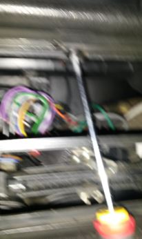

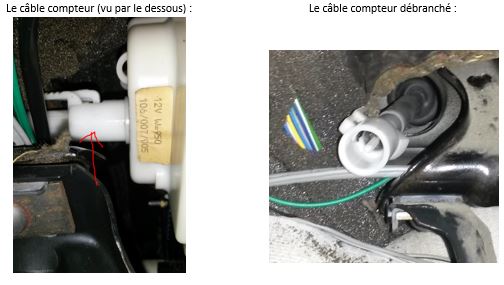

11°/ Il ne reste plus que le câble compteur à débrancher, en pressant le petit clip (flèche rouge):
Personnellement, le seul moyen que j’ai trouvé pour l’atteindre est de passer la main par le dessous du tableau de bord : pour cela il faut démonter la plaque située sous le volant : Après avoir enlevé le cache fusible (flèche verte), retirer les 5 vis (flèches rouges).
12°/ Ensuite le bloc compteur vient tout seul.

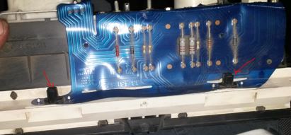

13°/ Les deux ampoules du tachymètre et du compte tours (flèches rouges). Il y en a une troisième pour l’horloge digitale (non visible sur la photo) :
14°/ Pour les retirer, il faut les tourner d’un quart de tour
15°/ La nouvelle ampoule remontée : (attention, elles sont assez fragiles et peuvent se casser lors de la mise en place)

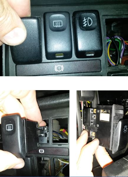

- Démontage des boutons de commande (anti-brouillard AR, Signaux de détresse, dégivrage AR)
- Surtout bien repérer, l'emplacement des cosses, des prises, des boutons de commande, ...etc...

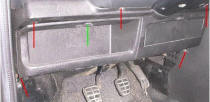

Certains conseillent de défaire les plastiques en dessous du volant, pour avoir accès derrière le bloc compteur. C'est ce que j'ai fait :
Sur l'excellent tuto de Goupil133, on peut voir que cela correspond à une Golf 2 GTI.
Pour une Golf GTI 16S , c'est différent étant donné qu'il y a deux broches
Petite photo avant dépose des broches électriques noire et blanche.Image
J'avoue que je n'aime pas ce type de bricolage, c'est fragile, à déposer et le moindre mouvement brusque peut avoir des conséquences non négligeables. :portnawak: :oops:
Débranchement des deux broches électriques => En principe, il faut tirer doucement vers le bas.
Le fait d'avoir déposé le plastique en dessous du volant, les broches sont plus accessibles.

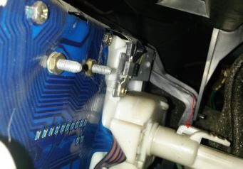

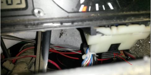

Débranchement de la durit à dépression du MFA => Elle n'est pas très accessible, elle est juste emmanchée sur la capsule, au milieu du compteur, à l'arrière. Il faut juste la retirer (avec un mouvement de rotation pour la décoller, c'est mieux).
Pour la durit de dépression, en passant la main au dessus du bloc compteur, avec deux doigts, j'ai réussi à tourner un peu la durit et elle s'est enlevée sans souci (avec râpage de la main quand même ! :cry: )
Dépose du câble de compteur => Deux possibilités : Passer la main par le trou de l'autoradio, si vous avez des mains pas trop imposantes.
Sinon, passer par le bas de la colonne de direction
Dans les deux cas, il y a une petite patte sur la partie en plastique qu'il faut pincer pour retirer le câble.

En effet, il suffit de prendre une pince plate, de tourner les supports à ampoule dans le sens inverse d'une montre d'un 1/4 de tour.
Je peux l'avouer maintenant, en démontant le bloc, j'ai remarqué qu'il y avait 2 lampes en haut, derrière le bloc compteur. Je m'attendais à avoir la même chose derrière en bas du bloc. En fait, il n'y a qu'une seule ampoule. :bizarre:
Pour remettre les ampoules, remettre le support d'ampoule dans son orifice et tourner d'un 1/4 de tour dans le sens des aiguilles d'une montre.

Pour les néophytes comme moi, je les invite à faire un max de photos avant de tout débrancher, cela vous servira quand il faudra tout rebrancher par la suite, surtout si c'est plusieurs jours après. :wink:
Exemple, il est très facile d'inverser la connectique du voyant de frein à main et la connectique qui se branche à la ventilation. C'est la même cosse, seule la couleur des fils changent, donc méfiance :batte:

Les broches de warning, dégivrage et anti-brouillard sont différentes, on ne peut pas brancher un bouton sur une autre broche. Tu as raison pour les broches du boîtier de commande de la ventilation et celle du témoin de frein à main, mais ça se teste facilement ! Contact, tirer le frein à main, et si ça s'allume alors c'est bon.
Messages : 5896
Tuto remplacement ampoules éclairage compteur
Totalement d'accord avec toi ... il faut surtout faire une photo de l'ordre des boutons, car lorsqu'on les remet, si on inverse, on découvre que certaines broches ont les fils trop courts.
En clair, on ne peut pas inverser, les boutons près de l'autoradio.
