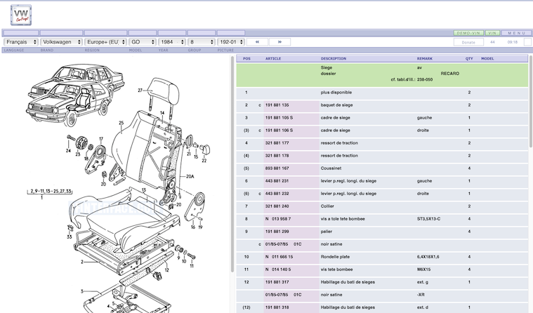

Puis tu as le Golf 2, optionnel dès 1984!
Re: Sieges recaro
Posté : ven. 26 oct. 2018 11:15
par Guillaume
quel était le Recaro optionnel en 84, tu aurais une photo ?
Re: Sieges recaro
Posté : ven. 26 oct. 2018 11:57
par Bill Blue
Re: Sieges recaro
Posté : ven. 26 oct. 2018 12:42
par Guillaume
J'ai jamais eu connaissance qu'un Recaro existait dès 84 sur golf 2, avec quel tissus était t'il fourni ?
le premier Recaro pour golf 2 disponible en option (et non accessoire) étant le XR, mais je me trompe peut être :bizarre:

Comme Guillaume, ca n'existe pas, le premier est le tissu XR.
C'était peut être dispo dans un catalogue accessoire ? Mais non VW alors.
Re: Sieges recaro
Posté : sam. 27 oct. 2018 09:33
par Philippe
Les enfants, si Maître Bill vous le dit, c'est que c'est vrai.
Re-démonstration avec Tante Kate:
Capture d’écran 2018-10-27 à 09.51.52.png (176.64 Kio) Vu 5990 fois

Philippe a écrit :Les enfants, si Maître Bill vous le dit, c'est que c'est vrai.
Merci Philippe, mais il n'est pas besoin d'être maître pour regarder dans une copie de tante Kate, ça me permet aussi d'en apprendre un peu ou de confirmer des connaissances!! Ici, j'ai pris 7Zap parce que Realoem était en dérangement!

:nontsstss: je ne suis pas d'accord avec tata kate...
Montrez moi un Recaro dans une One ou une 2 GTi avec le motif d'origine avant l'apparition du motif XR !
Comme le dis Seb, c'est exactement ce que j'avais en tête (et dans mes souvenirs de lecture).

Re: Sieges recaro
Posté : dim. 28 oct. 2018 16:57
par Bill Blue
Comme tu peux voir en 3 sur la planche, il te suffit de la console/support de siège G pour y fixer un autre Recaro, (191 881 105 S disponible chez Classic Parts pour un prix modique (805€) :megaloldebile: la droite est dispo chez Méca).
