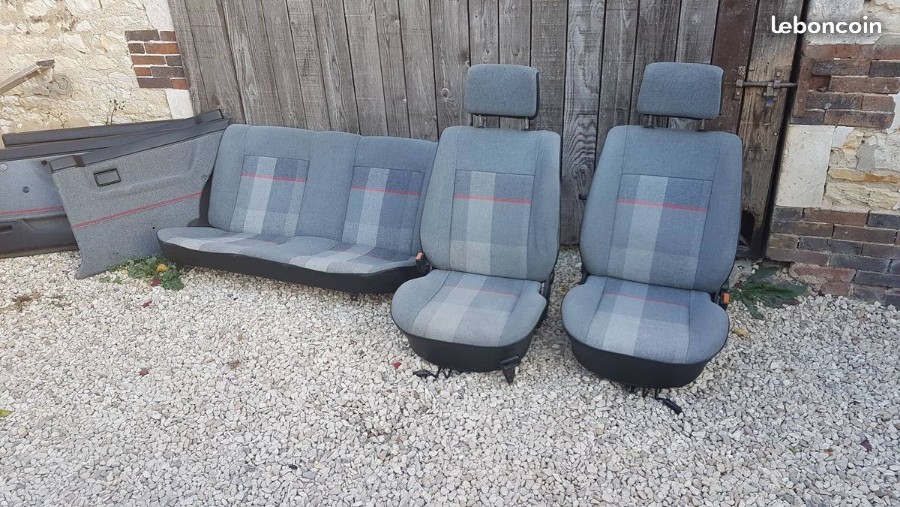

Salut, j'ai trouvé cette intérieur, vous pensez que c'est pour un golf 2 GTI, c'est quoi le nom de cette intérieur, je vais comparer sur l'étiquette de ma golf dès que je l'ai (en espérant qu'elle est toujours là ou qu'elle n'est pas trop dégradé), merci pour vos réponses.

Ça m'étonnerait beaucoup puisque ce ne sont pas des sièges de GTI !!!
Quand je cherche intérieur Golf 2 GTI sur gogol je tombe sur ceci:
http://golfstory.free.fr/php_photos/Pho ... rieurs.php
Re: GOLF 2 GTI 8S BLANC ALPIN
C’est un Intérieur de GT.....D !
Tout à fait = sièges plats donc non GTI.

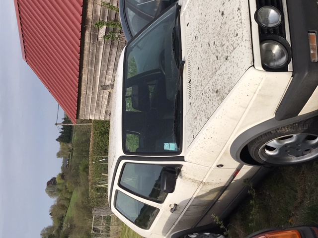

pour résumé la situation,j'ai été la chercher avec un ami, après avoir fait les niveaux, changer la batterie, elle a démarré nickel (elle n'avait pas tourné depuis 2015), restée à l'abandon dans la cour comme sur la photo (suite au décès de son propriétaire), donc direction le contrôle technique, je roule doucement (j'ai contrôle la courroie de distri qui n'est pas craquelée), constat d'une fuite d'essence près du filtre à essence (une durite morte), changement après le passage du contrôle sur un parking (j'avais tous le matériel nécessaire dans le coffre de mon break, cric, outils, barre de remorquage, etc,...)
une fois arrivé, constat d'une petite perte de puissance dans les tours, tableau de bord fissuré (le soleil), de l'eau dans le coffre, les panneaux de porte tout mou (le tissu est bon, mais la matière est toute molle dû à l'humidité) plusieurs petits points de rouille (non perforant), pneus HS, etc,... elle a tenu bon la vieille :D :D
commande faite de pièces (courroies distri/accessoires, filtres, bougies, changement de tous les liquides, etc,...), je vais attaquer gentiment la restauration (en faisant le minimum pour l'instant de façon à rouler rapidement), puis cette hiver je la restaurais mieux.

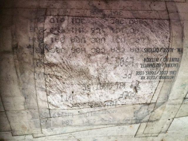

il y a toujours l'étiquette dans le coffre, mais sale état
vous pouvez me dire à quoi corresponde les options? difficile à lire :geek:

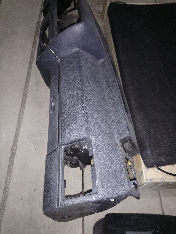

et voilà le tableau de bord que j'ai trouvé, pour vous, il est compatible sur une GTI?

Pour ton tableau de bord, il t’en faut un de gti ou de gtd car il sont « souple » les autres sont dans un plastique dur pas vraiment joli joli à l’œil et au touché ( de plus ils n’ont pas le liseret chrome )

Pour le tbl de bord, en effet, il faut un modèle capitonné, souple au touché.
Celui que tu présentes à l'air de provenir d'un modèle basic (ex Boston/Memphis) qui sont différents.

le tableau que j'ai mis en photo pour toi est plutôt dur ou souple, cela vient d'une boston 1989
merci pour ton retour :D
Le tableau de bord en photo est un « dur » ça ne match pas avec ta Gti
