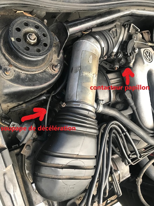

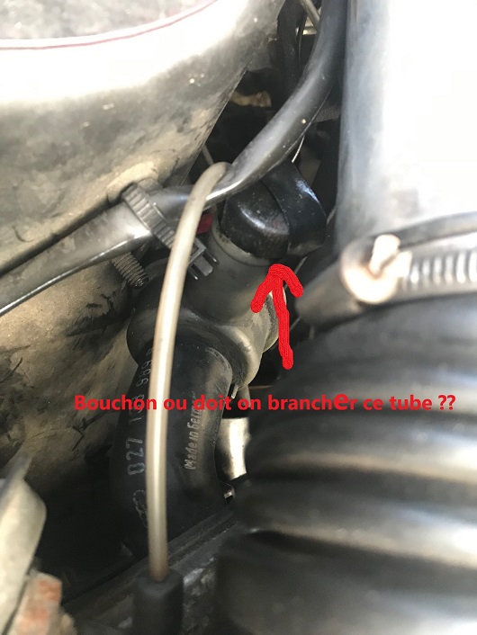

voila j'ai branché électriquement la soupape de décélération et depuis ma voiture cale, j'ai débranché le petit contact au niveau du papillon d'air et la elle fonctionne.
Mes questions à quoi sert cette soupape ou ce raccorde telle car sur un des raccord j'ai un bouchon ? d'ou pourrait venir mon problème soupape décélération HS ou contacteur d'air au niveau du papillon ?
merci d'avance,
soupape de coupure de décélération

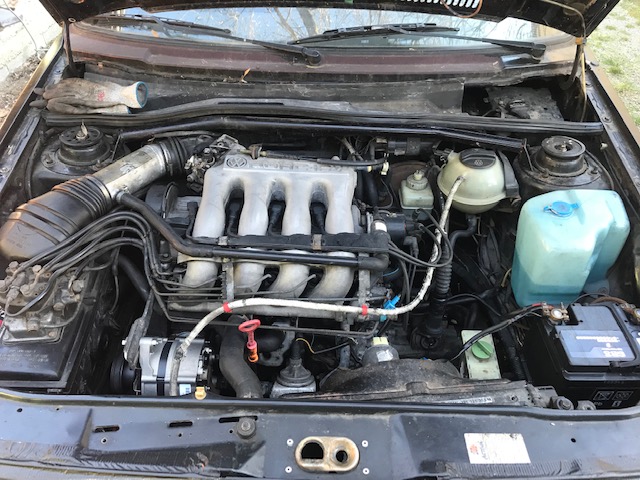

Bonsoir, Il y a 2 montages de boitier de filtre à air, avec des variantes au niveau durits, en plus d'un montage "tuning", il faudrait donc une photo générale.
Re: soupape de coupure de décélération
Re bonjour,
j'ai une boit à air avec le montage d'un manchon d'air sur plateau sonde de 1991 tout d'origine et je ne vois pas ou connecter cette durite de la soupape de décélération.
le conduit d'admission d'air est en alu au lieux de plastique mon souci vient-il de la !!
voila une photo générale.
- IMG_3215.jpg (131.52 Kio) Vu 3452 fois

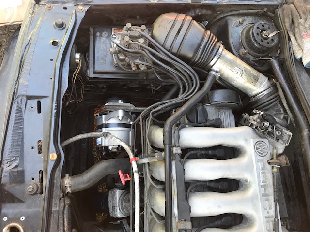

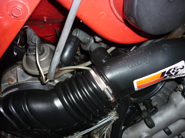

J'aurais préféré voir le boitier de filtre en entier! Quelles sont ses dimensions, 31 x 18 cm ou 34 x 14 comme les modèles 91 ? Je pense qu'il manque une connection pour ce tuyau au dessous de la pièce tuning, comme l'indique la photo où un tuyau est débranché!
Désolé pour la photo j'en ai une la mais pas super, les dimensions sont 31 X 18.
je te confirme il manque cette connections sur le tube tuning, merci pour l'info.
du coup mon problème d’arrêt du moteur après grosse accélération peut il venir de la ?
- IMG_3216.jpg (119.32 Kio) Vu 3446 fois
Commence par remplacer ton tube alu par la pièce d'origine (027133373Q) avec tous ses tuyaux; je ne peux pas dire si c'est la cause de ton problème, mais il y a des (mal)chances!
