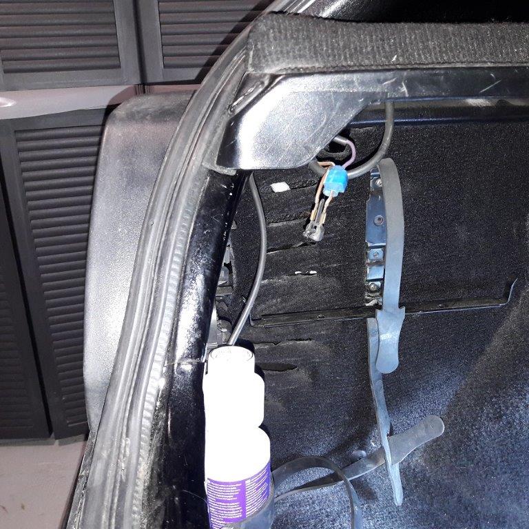

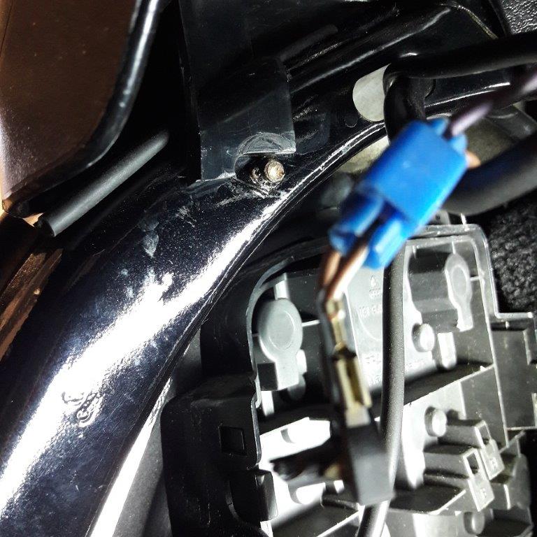

bon ,je recommence a zéro et dans le coffre , au niveau du feu arrière gauche sous la tablette , je découvre peut être la cause..
je précise également que l’éclairage dans le coffre ne marche pas
Est ce la connexion de l’éclairage des plaques et du coffre ?
si oui , je suis preneur pour une solution

vue feu arrière gauche
connexion et pas de vis casse sous le support tablette

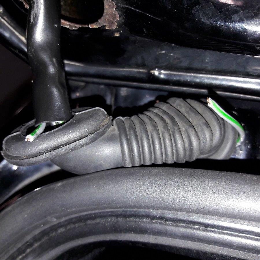

Regarde deja le faisceau au niveau du passage de hayon (en haut a gauche), le mouvement répété d'ouverture fermeture du coffre peut couper les fils, c'est un classique. Pour cela il faut retrousser la chaussette en caoutchouc.

Idem msobo, j'ai eu le même soucis: faisceau de coffre au près de la charnière du hayon. :wink:

Sur vos conseils, j'ai donc "retrousser la chaussette " ce soir et effectivement sans difficulté j'ai bien trouvé un fil coupé !
vu que le fil est trop court et c'est assez compliqué de les relier ensemble dans "la chaussette" , je vais m’équiper pour faire un montage propre ( quelques cm de de plus et deux cosses et chatterton ).

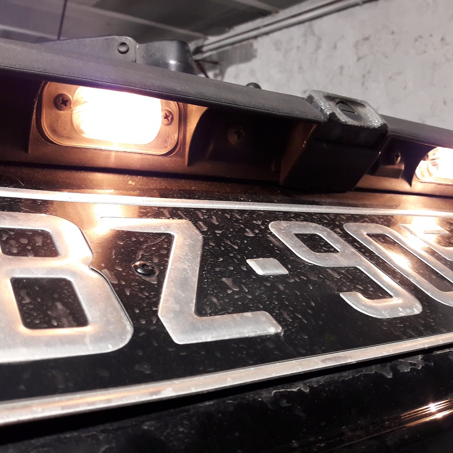

Apres un montage hasardeux,( je vous évite la photo pour éviter les moqueries :honte: ) j'ai pu relier les deux fils et et la.... , les deux lampes ont repris du service !! :hourra:
place aux preuves :
fil coupé
fil coupé

et la lumière fut  ......
20190212_205649 (002).jpg (253.82 Kio) Vu 6717 fois
