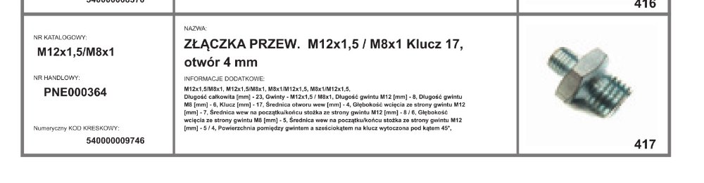

Re: Adaptateur de raccord sur le doseur sietributeur
Il doit exister des solutions ;)
5 Zlotis = 1Eur
http://truck.shop.pl/index.php?p16186,z ... otwor-4-mm
https://www.hermon.com.pl/uploads/files ... 11ee89.pdf voir page 141
Capture d’écran 2021-01-08 132031.jpg (39.56 Kio) Vu 6411 fois
:D

Je pense qu'il faut usiner un espèce de chanfrein assez profond, côté entrée, pour pouvoir faire un raccord étanche.
