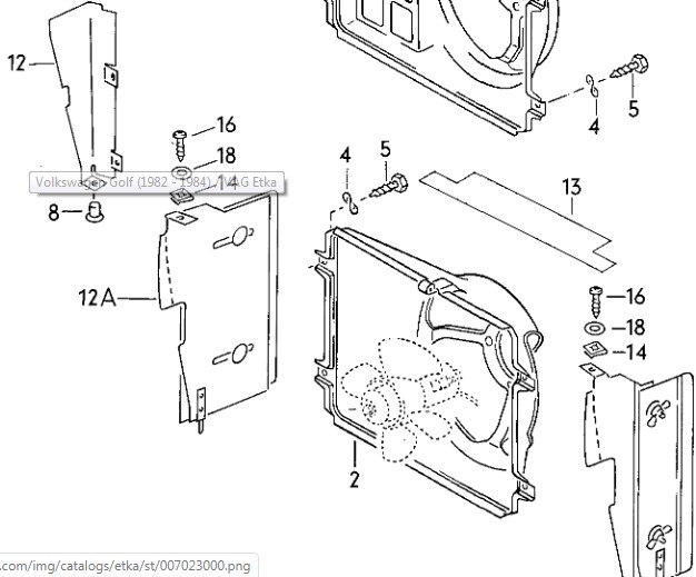

où pourrais-je trouver les schémas représentant les guidages d'air entre calandre et radiateur afin de les remonter ?
Ceux-ci étaient inexistants quand j'ai repris la voiture.
Voyez-vous une matière plus indiquée que l'unalit, vieillissant mal ?
Merci de votre aide

Avec un peu de chance, et beaucoup de persévérance, sur ebay.de, mais à des prix ... comment dire ... complètement fantaisistes !
Bon courage .

Il te faut les refaire avec des plaques de pvc ou d'alu, du doit pouvoir trouver ça sur le net.

Je peux deja te proposer celle du dessus du radiateur en composite/alu/alu.
Imputrescible , insensible a la chaleur , et monté sur ma gti.
Une fois la protection enlevée , c'est couleur gris argent , et accepte d'etre peint.
