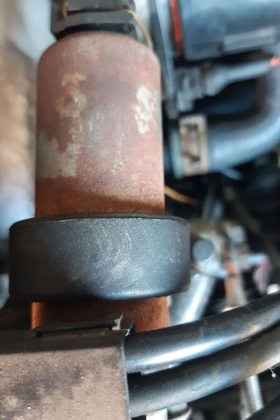

bonjour a tous ,
j ai une petite question , j ai une g2 match , des que je mets le contact il y a une pièces a droite de la pipe d admission qui grésille , c est normale ? elle sert a quoi ? :D :bizarre: MERCI
20200323_164125 - Copie (2)..jpg (35.48 Kio) Vu 887 fois
PIÈCE QUI GRÉSILLE

Je pense qu’il s’agit de ton stabilisateur de ralenti.

C'est normal et plutôt une bonne chose. Cette soupape vibre pour laisser passer l'air afin de régler le ralentit:
augmentation du ralentit à froid
stabilisation à chaud
