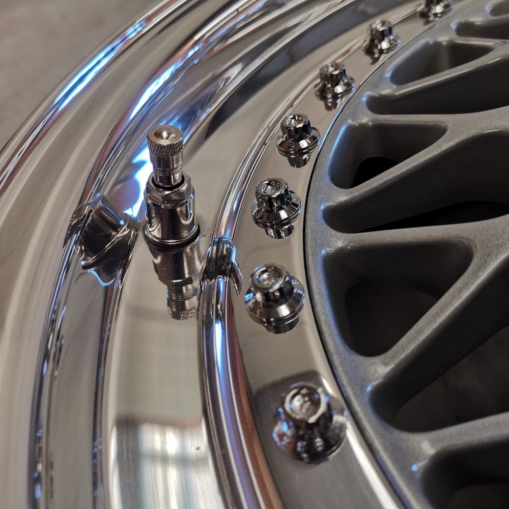

Première étapes dégraissage, décontaminant ferreux et dégraissant:
ImageDSC05837 by Rob Csts, sur Flickr
ImageDSC05835 by Rob Csts, sur Flickr
ImageDSC05840 by Rob Csts, sur Flickr
ImageDSC05846 by Rob Csts, sur Flickr
ImageDSC05847 by Rob Csts, sur Flickr
Deuxième étape, le ponçage / dépolissage. Je fais avec du sable très fin pour simplement piquer la peinture et non la retirer entièrement. c'est bien plus simple que de poncer dans tout les trous a la main. :( J'utilise la ponceuse que pour les grosses rayures. à finir au p320 minimum.
ImageDSC05857 by Rob Csts, sur Flickr
ImageDSC05858 by Rob Csts, sur Flickr
ImageDSC05861 by Rob Csts, sur Flickr
Après un dégraissage place à la peinture, donc primaire (apprêt poursuite) puis base à l'eau et enfin vernis :D
ImageDSC05889 by Rob Csts, sur Flickr
ImageDSC05892 by Rob Csts, sur Flickr
ImageDSC05894 by Rob Csts, sur Flickr
Il faut se donner du courage c'est long... :lol:
ImageDSC05971 by Rob Csts, sur Flickr
Concernant les voiles, pour virer le vernis je les avais laissé trempé dans du décapant, mais tout n'étais pas partis.. Ponçage du p220 au p800. Difficile d'aller au fond. Puis polissage + finition à la main.
ImageDSC05956 by Rob Csts, sur Flickr
ImageDSC05959 by Rob Csts, sur Flickr
ImageDSC05960 by Rob Csts, sur Flickr
Pour le remontage, se servir d'un décapeur thermique de préférence pour ne pas casser les clips. :wink: Les caps sont des repro à 15 ou 20€, ça fais très bien le travail :up: Certaines flasque sont des repro car je ne les avais pas.
ImageDSC05898 by Rob Csts, sur Flickr
ImageDSC05904 by Rob Csts, sur Flickr
Le joint au pu.
ImageDSC05972 by Rob Csts, sur Flickr
ImageDSC05973 by Rob Csts, sur Flickr
Et le final: ImageIMAG8416 by Rob Csts, sur Flickr
Je posterais d'autres photos quand elles seront sur la 16s, à l'heure actuelle elles sont sous cellophane depuis que je les ai démonté de mon ancienne vw il y a bientôt 2 ans :roll:
Pour l'entretient le plus simple étant la céramique en spray à utiliser après le 1er lavage ou même dés le premier montage.
https://www.addictauto.com/cire-synthet ... tcoat.html
Comme çà ta jante se salit moins, la crasse n'adhère plus sur la peinture, et au 1er coup de jet d'eau tout part. :up:

Pour te donner un ordre d'idée du temps, j'ai compté entre 30 et 35h au total en me faisant tout moi même. J'aurais pu quasi diviser par deux si j'avais acheter des voiles neufs. Mais aussi multiplier par deux mon prix de reviens..
A savoir aussi que mes intérieurs de jantes était "sauvable" j'aurais pu aussi m'économiser de les poncer et repeindre car une fois nettoyé a part quelques rayures de machines à pneu ils étaient pas trop mal.
Par contre dans le cas ou tes centres auraient été mal repeint tu sera obligé de les décaper entièrement...
Ça dépend juste de ce que tu recherche, un produit niquel ou juste avoir de jolie jantes sans te prendre la tête et auquel cas il est souhaitable d'en acheter des propre ou tu n'aura à t'occuper que des voiles et des vis.

Salut Trax, honnêtement sur un centre pas grand risque pour moi de prendre des éclats, c'est pas pareil sur une jante entièrement peinte où c'est généralement le voile extérieur qui ramasse. Tu peu toujours faire thermolaquer tes centres et tes flasques, mais pour l'écrou la teinte sera pas identique.
D'origine c'est du brossé vernis, comme par exemple les jante bi ton d'aujourd'hui dont la face avant est brossé au tour avec un diamant si je ne dit pas de bêtise.
Pour la couleur à l'époque j'avais fais le gris vw l97A. Tu pourrais prendre le gris jantes vw de l'époque, normalement tu le trouve le code dans une section du forum. Je pense que le vernis est mat, moi je le préfère brillant.
Dernièrement j'ai repeint des bbs rs, et je me suis pas embêté, il me restait des fond de pot de couleur gris (genre renault, peugeot, vw, bm etc), et j'ai tout mélanger pour les peindre, j'ai fais une plaquette pour comparer à ma plaquette vw l97a, et au final c'était presque pareil, je pense même qu'en mettant les deux jantes à coté on le remarque pas.
Il faut d’ailleurs savoir que d'un fabricant de peinture à un autre la teinte n'est pas exactement la même, tu as toujours une légère nuance. J'avais à l'époque fais une plaquette l97a en glasurit et la teinte n'a rien à voir avec la standox...
Je ne connais pas le code couleur bbs, il faudrait regarder chez subaru ils ont des couleur doré qui s'en rapproche.
Par contre concernant le gris, souvent sur les jantes alu il y a un gros grain de métal, et perso je trouve ca moche, sur la teinte l97a par exemple il est plutôt fin et je trouve que ca fais mieux. Pour moi il faut pas se prendre trop la tête, il suffit que ça plaise :up:
