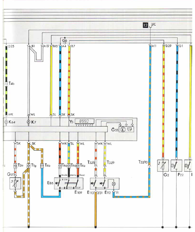

Pour moi, tu peux très bien mettre un interrupteur pour simuler la fonction qui commute les affichages (T° huile, conso, heure, etc) Suivant le schéma ci-dessus, il te faudra mettre un interrupteur rappel par ressort (pas un 2 positions fixe) entre les fils brun/blanc et rouge/noir. Voir connecteur T4a et element E86 dans le schéma ci-dessus.
Si le code couleur des 4 fils correspond à ceux qui arrivent dans le connecteur dans ta colonne de direction alors tu peux le faire sans soucis.

Oui, le E86 est le bouton MFA sur l'extrémité du commodo. Le E109 est le coulissaut sur le commodo.
Effectivement, il y a plusieurs code couleurs dans les faisceau électrique de nos golf suivant les millésimes mais aussi, dans ce cas ci, si le véhicule a le compteur digifiz (comme ma golf) ou le compteur classique.
Ce qui est commun aux différents schémas, c'est le fil brun/blanc qui est la masse. Tu peux vérifier avec un multimètre entre ce fil brun/blanc et un point de masse du véhicule (test de continuité ou test bip comme tu veux :p). Si c'est bien la masse, et j'en suis à 100% sur. Alors tu ne risque rien à faire un test avec un interrupteur entre ce fil et un des 3 autres fils.
En elec automobile, souvent les courants sont " tirés" vers la masse pour faire fonctionner un élément. Exemple: une sonde visée sur le bloc moteur n'a qu'un fil et pourtant elle transmet une indication ou une valeur.
Je ne trouve pas de schémas avec ton code couleur présenté ici, d'où mes explications
Voila voilà !!!
