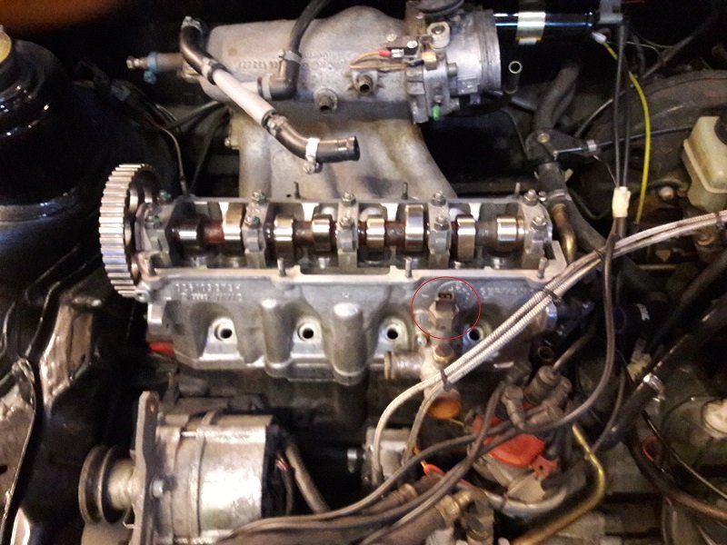

Sur un moteur DX, à côté de la sonde de température, il y a une autre sonde, je pense que c'est un Mano.
Ou pourrais je trouver ce Mano, il est vissé, je vais, regarder si je vois une référence ou pression.
Sur Mecatechnic il n'y a que des emboîtés

Je vais remplacé la sonde qui se trouve devant la culasse,
Pouvez-vous me dire ce que c'est l'autre derrière, plus grosse et qui est visser,
À quoi sert elle
En vous remerciant.
Re: Température d'eau
Posté : mar. 4 mai 2021 10:04
par VW 59
Celui-ci
C'est le thermo-contacteur temporisé qui commande l'injecteur de départ à froid.

Je te remercie pour m'avoir préciser cette pièce, le contacteur thermotemporise départ à froid, le mien fonctionne bien.
Je vais remplacer la sonde de température
( transmetteur de T°)., je verrai si mon aiguille revient vers le milieu de la jauge..
