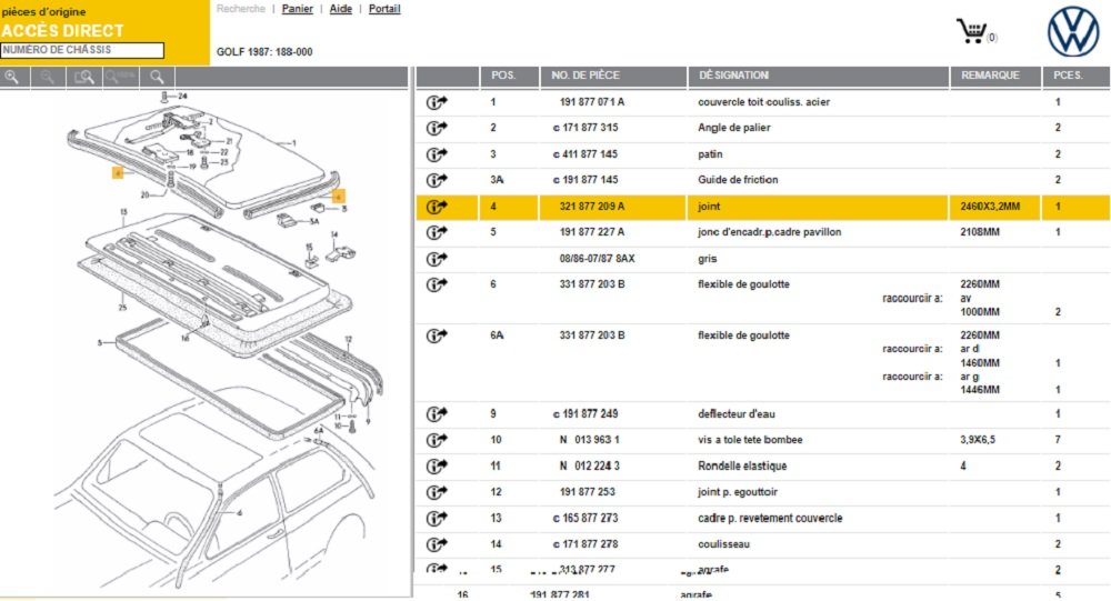

Joint de toit ouvrant récupéré :
Avec les documents fournis par Marc083, dont je remercie pour sa réactivité et sa volonté de partager, j'espère pouvoir aider (théoriquement et aussi manuellement) le carrossier qui n'a jamais fait cela.
J'ai regardé Etka et PDO AD, je n'ai pas intérêt à casser quelque chose, car quasiment plus rien n'est commande chez Volkswagen. :triste: :portnawak:

Je te rappelle que c'est toi qui m'a donné la référence : :bizarre:
yannis a écrit : mar. 27 oct. 2020 17:34Référence joint de toit ouvrant : 321877209A
Ne prends pas un mecatechnic il est cuit au bout de 3mois...
Volkswagen le vend encore
https://www.amazon.fr/Volkswagen-Genuin ... B01EW21IB6
que le fichier PDO AD confirme :

yannis a écrit : ven. 20 nov. 2020 08:20 A l’époque de ma commande je ne m’étais même pas renseigné si dispo chez VW... Je récupère toujours les références sur ETKA et ensuite je pars à la recherche. La plupart du temps c’est pas du VW que je trouve...
En effet, sur les sites internet sont des variantes non officielles voire tout simplement des copies qui ne sont pas mises à jour. J'en ai fait la triste expérience à de nombreuses reprises.
