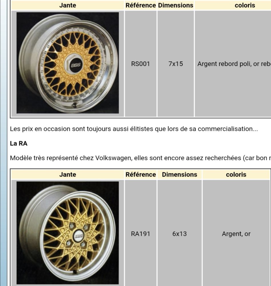

Je cherche des jantes BBS pour ma golf 1 si vous avez des infos pour en trouver ou si quelqu'un voudrait m en vendre. Voici les modeles que je souhaiterais en argent ou or et zn 15 pouces

Les goûts, ça ne se discute pas, mais je te conseillerai de rester en 14".
Les BBS mahle existent en 13 et 14. Elles existent en bi-ton, et son contemporaines de ta voiture. Sinon, effectivement, les BBS RS peuvent aller, mais ça peut poser des soucis selon ton rabaissement, et elles sont hors de prix. BBS RM, c'est pour les Golf 2. Les RA peuvent se monter sur une Golf 1, mais on en voit plus sur les Golf 2.

Merci pour linfo ivan je nai pas du bien lire car je oensais que les jantes que jai mis en photo etait piur des go'f 1
Re: Jantes
Les rs sont vraiment sympas mais à mettre ça je ne reste pas dans l esprit golf 1
Quelles sont les jantes qui se montent d origine sur les golf 1 si tu as

Ha, ha, et ça se voit ! Les pièces et accessoires pour Golf 1/2 commencent à être de plus en plus compliqués à trouver, il ne te suffit pas d'arriver avec une liste des courses, à moins de promettre 4000 € au premier qui pourra te fournir un jeu de RS en 15 pouces refaites à neuf. Et encore.
Si tu veux des RA (encore plus vrai pour RS) il va te falloir chiner, rechercher, être à l'écoute. Et si tu as besoin d'aide dans tes recherches le forum pourra t'apporter la connaissance dont tu manqueras
Les jantes compatibles avec ta G1 sont en 4x100 (quatre perçages pour les vis et 100 mm d'entraxe entre les perçages) et en 13, 14 voire 15 pouces.

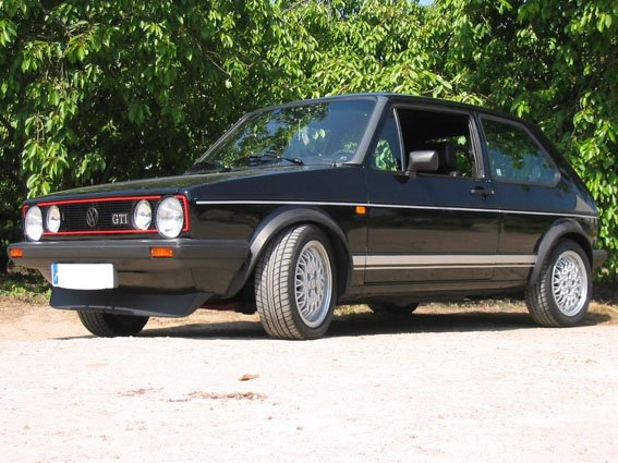

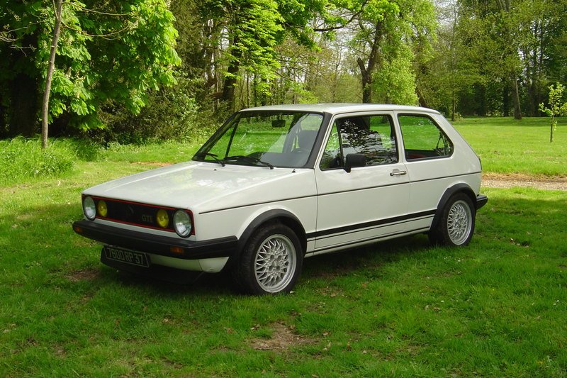

Il y avait des BBS RA montées sur mon ex noiraude, puis sur mon ex blanchette.Ivan a écrit : mer. 16 sept. 2020 12:54 Les RA peuvent se monter sur une Golf 1, mais on en voit plus sur les Golf 2.
C'était du 15 pouces, et le pneu arrière droit frottait l'intérieur de l'aile, lorsqu'il y avait quatre personnes dans la voiture, et que le revêtement de certaines routes n'était pas nickel de chez nickel.
