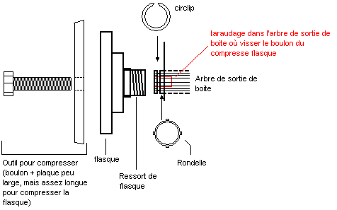

A noter qu'il faut mieux se faire un petit outil les tulipes... une barre métallique percée , transpercée par une vis au centre. Cela permet de déposer ou de remettre la goupille.
A noter également qu'il faut en général changer les goupilles. Elle ne supportent pas très bien la dépose.
Quelques infos ici:
viewtopic.php?f=31&t=5390&p=77830
