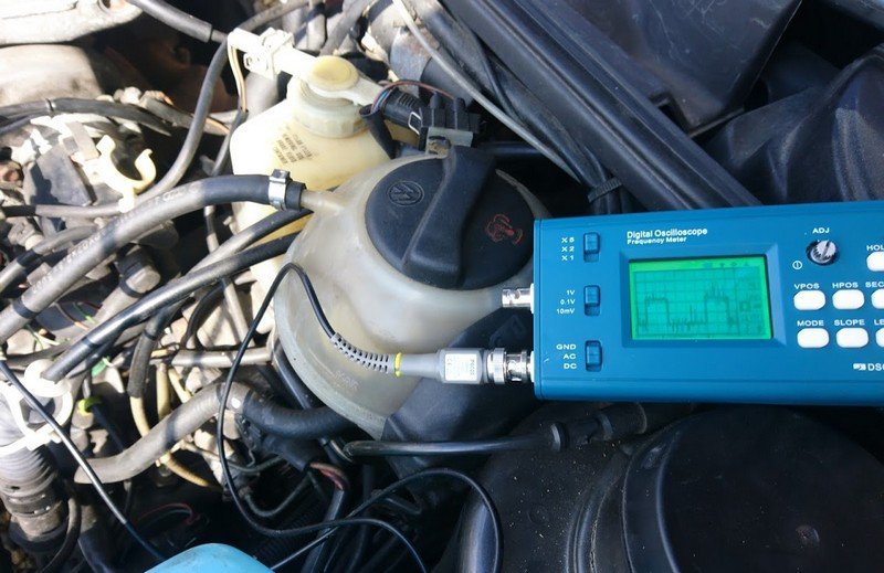

Pour ma part, j'ai trouvé avec grande difficulté..... :grimace: (Je suis allé jusqu'à sortir l'oscilloscope)
Sans titre 1.jpg (93.67 Kio) Vu 2094 fois
(ça c'était sur mon Edition One, pour comparer)
