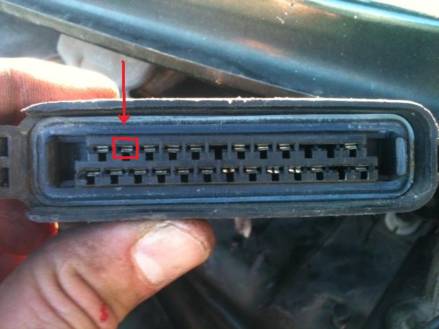

oligti a écrit : jeu. 17 avr. 2014 19:59 et voici un probleme de regler,
mon compte tour!
il ne faut pas le brancher sur la bobine comme dit sur certains posts ou et forums mais bien ici
la borne 24 de l ECU digifant
bonne soirée

Merci beaucoup pour ce lien ... mais malheureusement qui ne me sert pas beaucoup, car je n'ai pas de Digifant (mon moteur est un KR et non pas un PB) et ... en plus, j'ai carrément supprimé le boîtier électronique du KR (l'allumage est remplacé par un de Peugeot GTI 1900 avec un TZH de BMW 323i).
Dans ce post, il parle également de la borne 7 du TZH (mais qui ne fonctionne pas).
En outre, j'ai exactement le même problème que lui, le compte-tours fonctionne jusqu'à 1.000 t/min puis ... plus rien !
