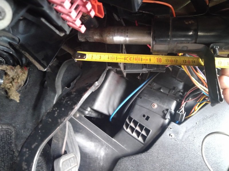

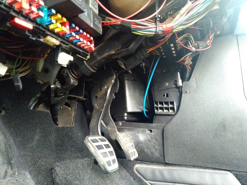

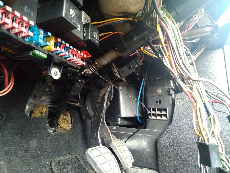

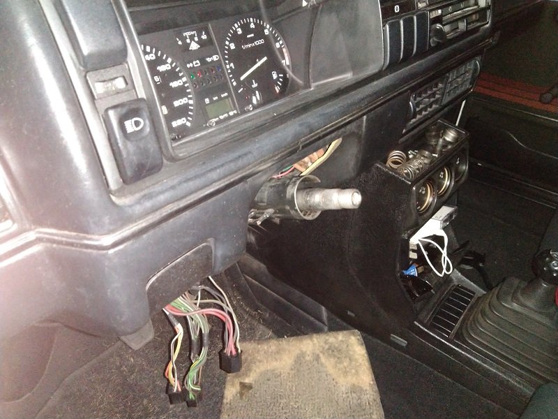

Salut, je galère un peu sur le remontage de ma colonne de direction après remplacement du roulement inférieur. Les deux côtés sont montés en force. J'ai suivi la bonne idée de manu pour faire ça sans toucher au support de la colonne, ce qui m'affranchit du retrait des vis sans tête. J'ai remplacé le roulement mais la colonne est montée un peu serrée dedans, et en voulant taper dessus gentiment au marteau je me suis rendu compte avoir oublié que la colonne était télescopique. Donc non seulement le tube inférieur de la colonne de direction n'atteint pas le cardan ce qui m'empêche de les connecter, mais en plus j'ai commencé à rentrer la partie haute de la colonne dans le fourreau, qui constitue la partie basse. Deux questions :
. Comment faire pour réussir à descendre la partie passe et la connecter au cardan en l'état ?
. La colonne est-elle à jeter à partir du moment ou le tube supérieur est partiellement monté dans le tube inférieur, ou bien existe-t-il une solution pour le remonter à sa hauteur nominale ?
Photos de situation, la partie inférieure du tube sort mais pas suffisamment pour atteindre le cardan.

Je comprends pas ta photo. Normalement il devrait y avoir l'extrémité crenelee de la colonne au niveau de la noix articulée, la on dirait un écrou sur une grosse rondelle ?
Normalement la colonne coulisse tu retires pour retrouver la bonne longueur. Je suis pas sûr d'avoir tout compris mais je pense qu'il te faut la ressortir entièrement par le haut.

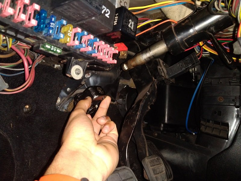

Yes Manu t'as raison, ma photo n'est pas bonne, j'ai fait du réchauffé à partir des photos prises pour alimenter le topic de la voiture... Je vais éditer mon premier message.
J'ai retiré la colonne. J'ai remplacé l'ancien roulement inférieur par un nouveau. J'avais dû tirer un peu la colonne pour la faire sortir, donc au moment de la remettre ça a coincé. J'ai graissé la partie inférieure et ai joué gentiment du marteau dans l'espoir de faire translater le tube inférieur de colonne dans le roulement inférieur jusqu'à ce qu'il atteigne le cardan, mais au lieu de ça la tige supérieure de colonne est rentrée dans la partie inférieure. Le tube inférieur n'a lui pas trop bougé...

Donc tel que, tu n'arrives plus à l'allonger en tirant dessus ni par le haut ni par le bas ? C'est bizarre que ça force autant :bizarre:

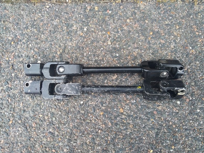

J'ai sorti le cardan OEM pour le comparer à l'autre, qui a du jeu :
Ils font les mêmes dimensions, donc tout va bien ici. La 16S était à côté, j'ai voulu y jeter un oeil pour voir comment était le cardan dessus. Ca aide d'avoir des voitures en double ! J'ai remonté le cardan de la 84 côté intérieur pour voir comment elle présentait par rapport à la 16S.

Ce qui montre que dans la 84, même si la colonne est bien plus sortie que dans la 16S, elle ne semble toujours pas l'être assez quand on compare les angles entre cardan et colonne, et puis la partie supérieure du cardan de direction est bien plus rentrée sur la 16S. (La 16S n'a pas de direction assistée donc son cardan est normalement identique à celui de la blanche)

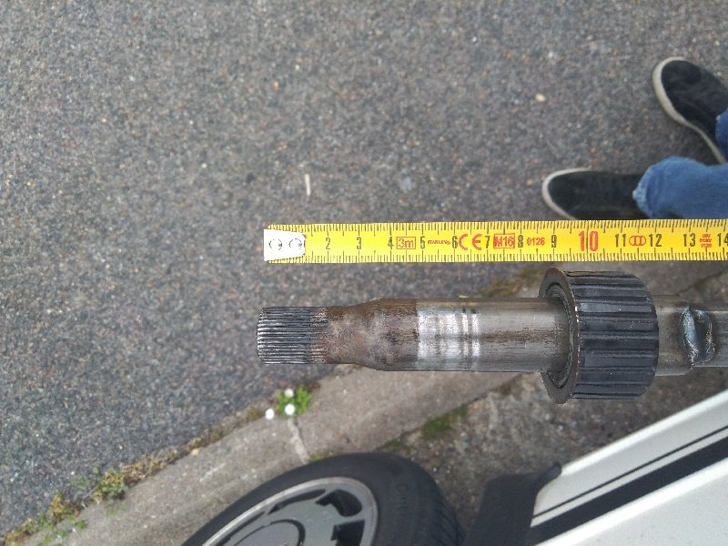

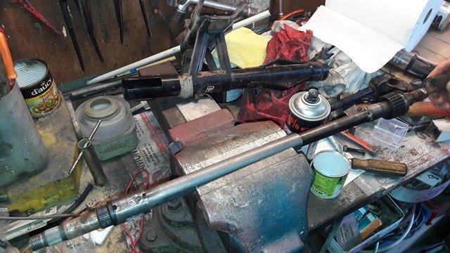

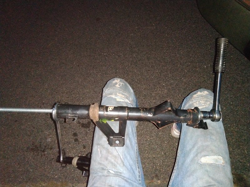

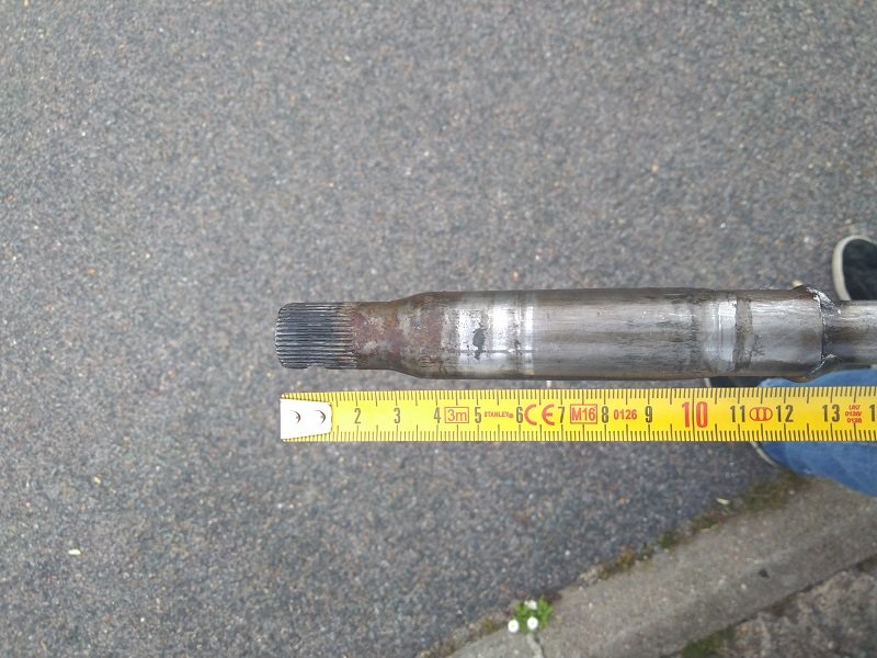

J'ai appelé msobo ! Qui m'a conseillé de prendre les longueurs pour tenter de voir comment se positionnait la colonne par rapport au roulement, histoire de savoir s'il est possible de rentrer encore la colonne pour récupérer la distance manquante ou pas. Je me suis exécuté :
Colonne montée dans le fourreau
Colonne avec l'ancien roulement
Colonne seule
Colonne seule
Je ne peux pas pousser plus l'ancien roulement sur la colonne, la forme évolue un peu et le diamètre augmente. J'en ai déduit que la colonne a été montée en force dans le roulement la dernière fois, au-delà de la normale et d'autant de centimètres qu'il l'aurait fallu pour combler le jeu que j'ai aujourd'hui.

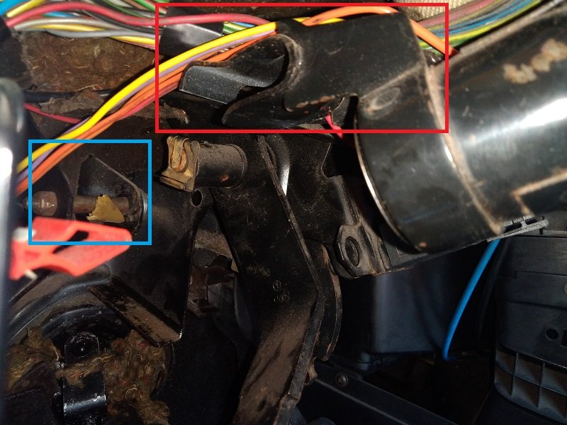

En faisant des recherches je me suis rendu compte de ça :

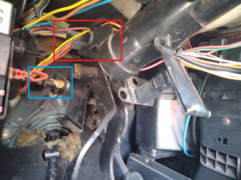

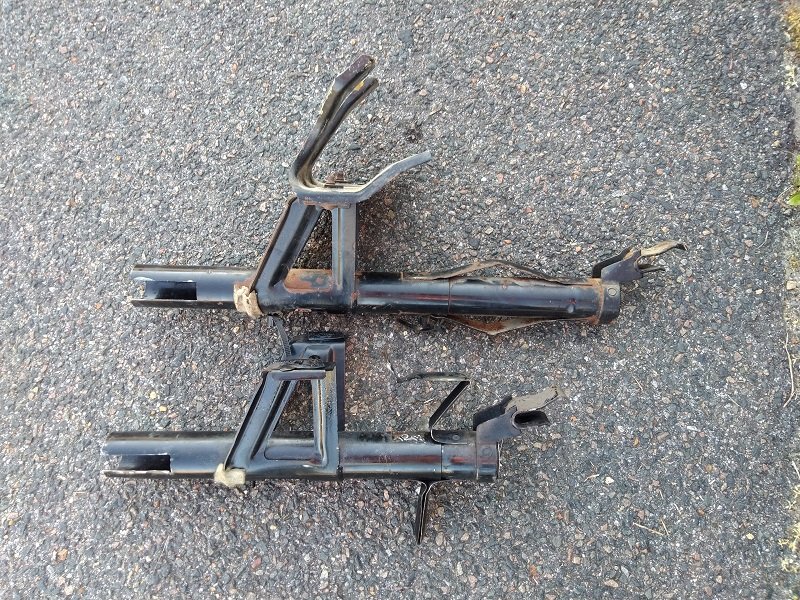

Est-ce que l'encoche encadrée en rouge, n'est pas un support du fourreau censé être enclipsé dans le support encadré en bleu ? Si c'est le cas alors le fourreau n'est pas le bon et il aurait été remplacé :bizarre: et le problème viendrait d'ici.

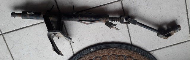

Je comprends mieux ce que tu me disais Manu, seules les colonnes semblent être différentes sur les châssis E. Les fourreaux semblent changer au millésime 1987, le tube devient plus long. On voit la différence entre les deux modèles sur ton sujet :
Fourreau d'occase
Fourreau d'occase
Fourreau et colonne d'origine 1985
Comment est fixé ton fourreau de colonne en plus des deux vis ? Est-ce que l'encoche encadrée rouge se clipse dans la pièce encadrée bleue ou bien la fixation est-elle dans le vide, comme c'est actuellement le cas sur la mienne ?

Bon effectivement tu as un problème de longueur sur ton porte colonne entre la 16s et la 84.
J'ai tout remonté je vois mal, mais la mienne ressemble plus a celle de la 16s avec fixation en bas également.
Ca expliquerait pourquoi ça forçait pour la sortir s'il l'ont rentré en force au delà du renflement.
