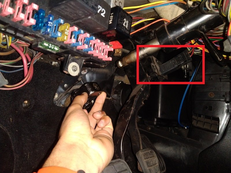

Deuxième chose, et ça je ne sais pas depuis combien de temps... Mes feux stop ne s’allument plus au touché de pédale de frein, assez important niveau sécu alors il faut que je règle ça rapidement.
Le contacteur de frein se situe au niveau de la pedale ou du Mastervac? Je n’ai pas eu le temps de me pencher dessus car je suis en pleine arrivée du deuxième enfant, mais étant donné que c’est là golf qui va à la maternité, j’aimerais que tout soit nickel !

pour le contacteur, il est sur le maître cylindre sur les Golf 1, mais sur les Golf 2 il est au niveau de la pédale.

Au fait, je viens d'y penser, voilà à quoi ressemble le contacteur de freins :
IMG_20210603_222833 - Copie.jpg (112.84 Kio) Vu 1396 fois
Tu peux déjà vérifier la pièce, faisceau etc... en te garant devant une surface vitrée pour valider tes tests :up:
