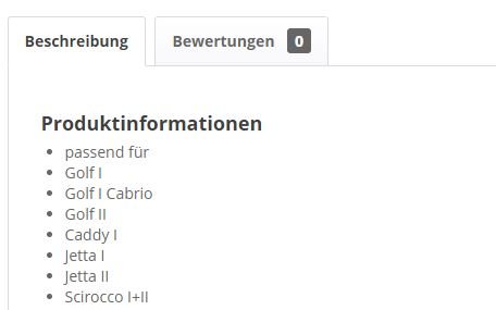

Re: [Golf 1] Tresse Masse batterie
Pourquoi tu dis ça tu l'as déjà commandé, les trous sont trop petits?
ça n'a pas l'air pourtant.
Il n'y a qu'une seule tresse avec 2 oeillets comme d'origine !!!
Câble de masse.JPG (8.5 Kio) Vu 6263 fois
Et c'est bien noté pour Golf 1 et 2
Modèles correspondants.JPG (10.58 Kio) Vu 6263 fois

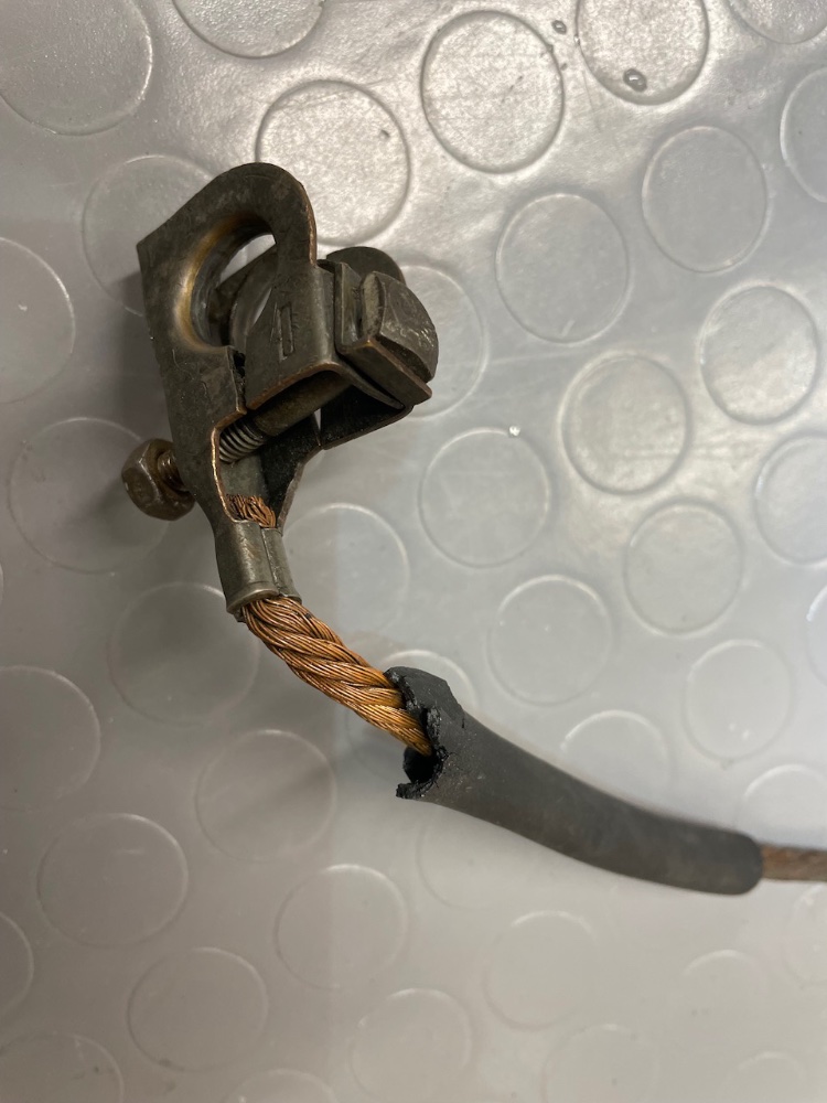

Voilà, donc après quelques recherches, j'ai trouvé une solution très satisfaisante.

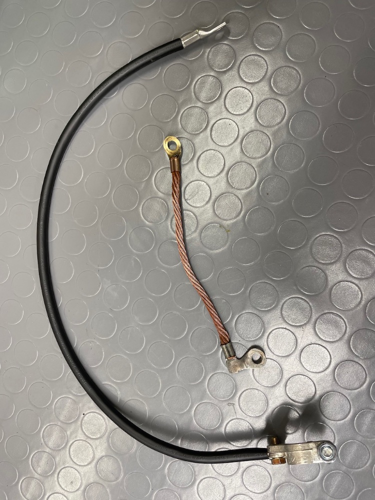

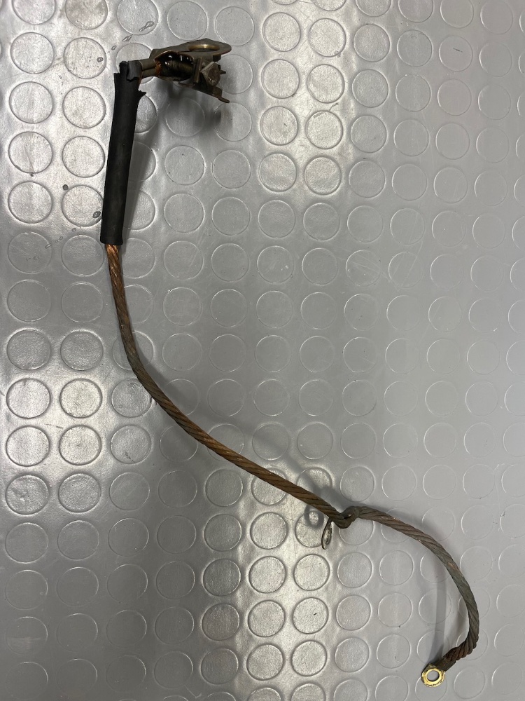

Pour commencer, une photo de la tresse de masse. La cosse est même cassée. Pour la tresse qui va au démarreur, c'était encore pire.
Le souci avec les cosses vendues dans le commerce, c'est d'une part qu'il y a pas mal de chinoiseries, et qu'il n'y a qu'une seule vis de serrage, qui est en M8, ce qui empêche la fixation des cosses des différents fils qui partent des bornes plus et moins.

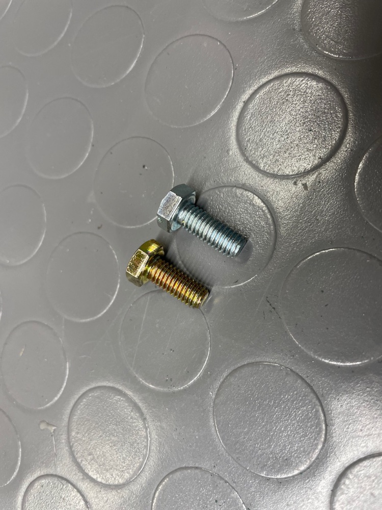

J'ai également remplacé les vis qui étaient un peu trop hautes et qui empêchaient à la cosse de descendre au mieux (sinon les raccourcir, mais j'en avais des neuves sous la main) :

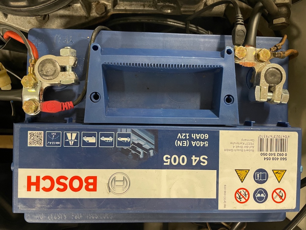

Une fois le tout assemblé, ça donne ça sur la batterie (je n'avais pas encore bien fixé celle de masse, elle est un peu haute sur la photo) :
Je peux y attacher mes câbles d'origine sans avoir à modifier ou changer leur cosse (j'ai également ici le branchement de la prise du chargeur)

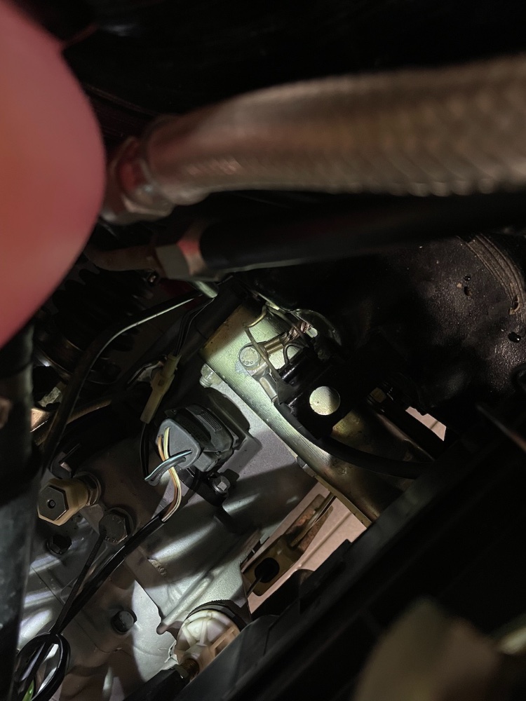

Exact, j'ai fait une photo mais je n'étais pas satisfait car c'est difficile de faire une vue d'ensemble.
J'ai pris ce cliché qui correspond à l'arrivée du fil de masse sur le support de boite, et le départ du fil coupé vers le longeron.
