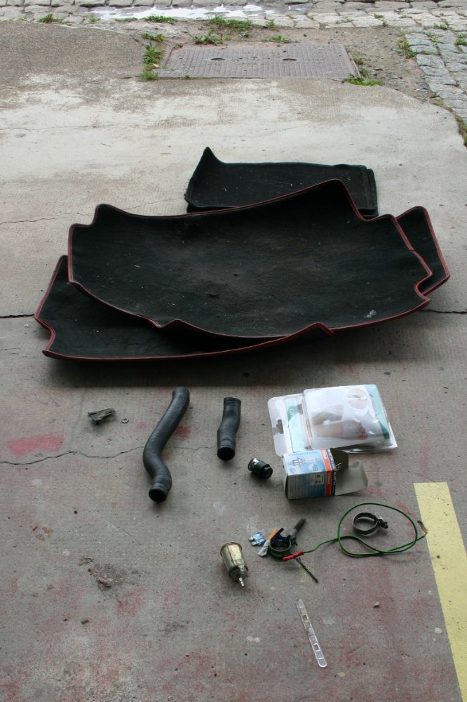

Coffre ouvert, c'est parti pour la chasse au trésor:
Inventaire du plus au moins utile dans l'auto:
Une souris.
Une ampoule de rechange.
Des tapis de sol.
Un allume cigare.
Deux serre-flexs, quoique sans pince ou tournevis.....
Du fil vert.
Une touillette presque neuve.
Des pansements pour les ampoules.
Une pince à cheveux.
Un fusible cramé.

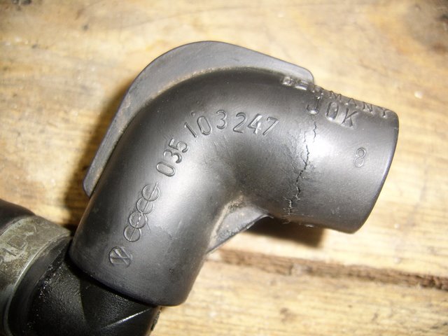

Une durite sectionnée.
une rondelle.
Un support à je ne sais trop quoi.
Pas top la chasse au trésor, même pas une piécette...

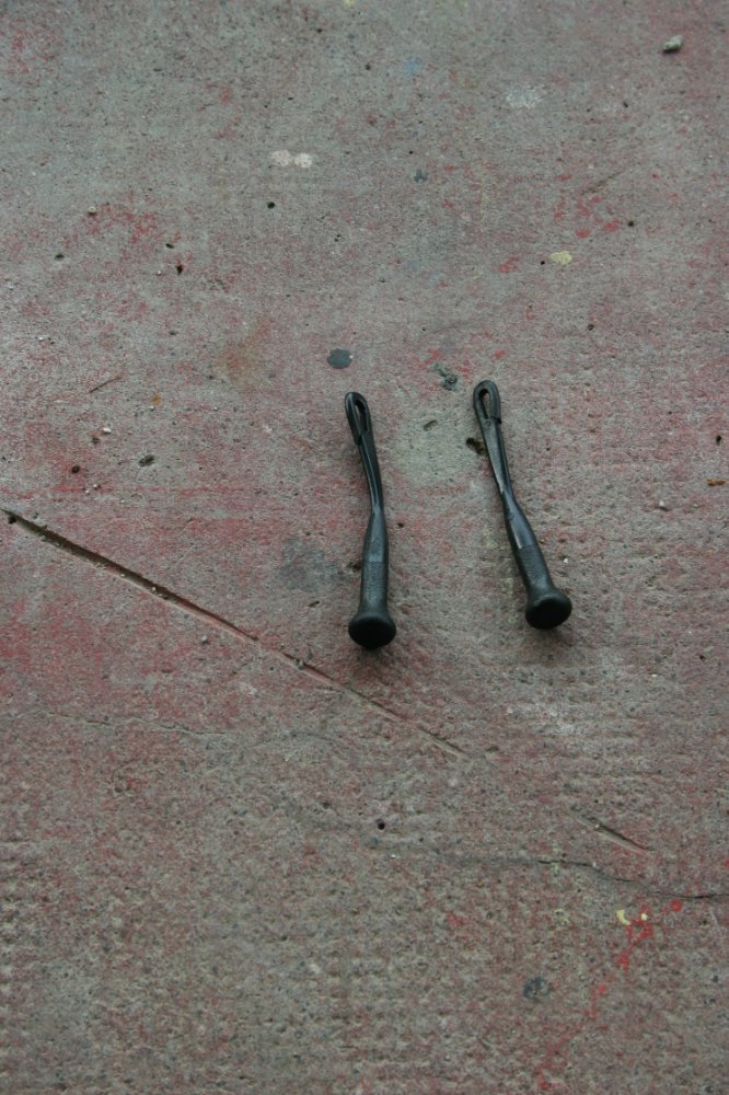

Je commence par le démontage de l’intérieur, je casse les deux premières choses que je touche:

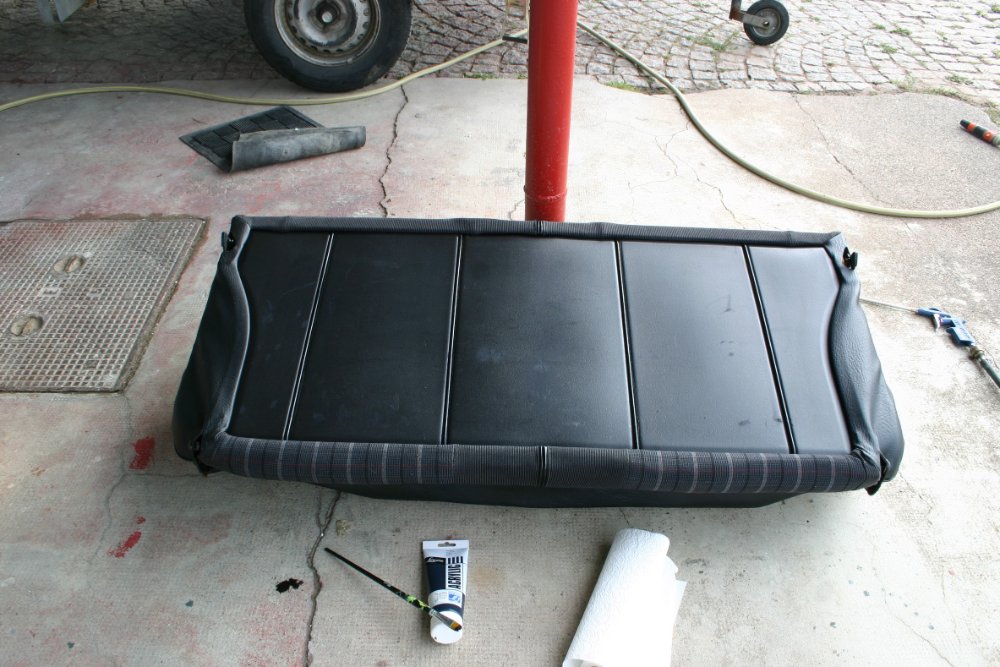

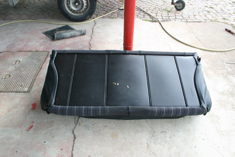

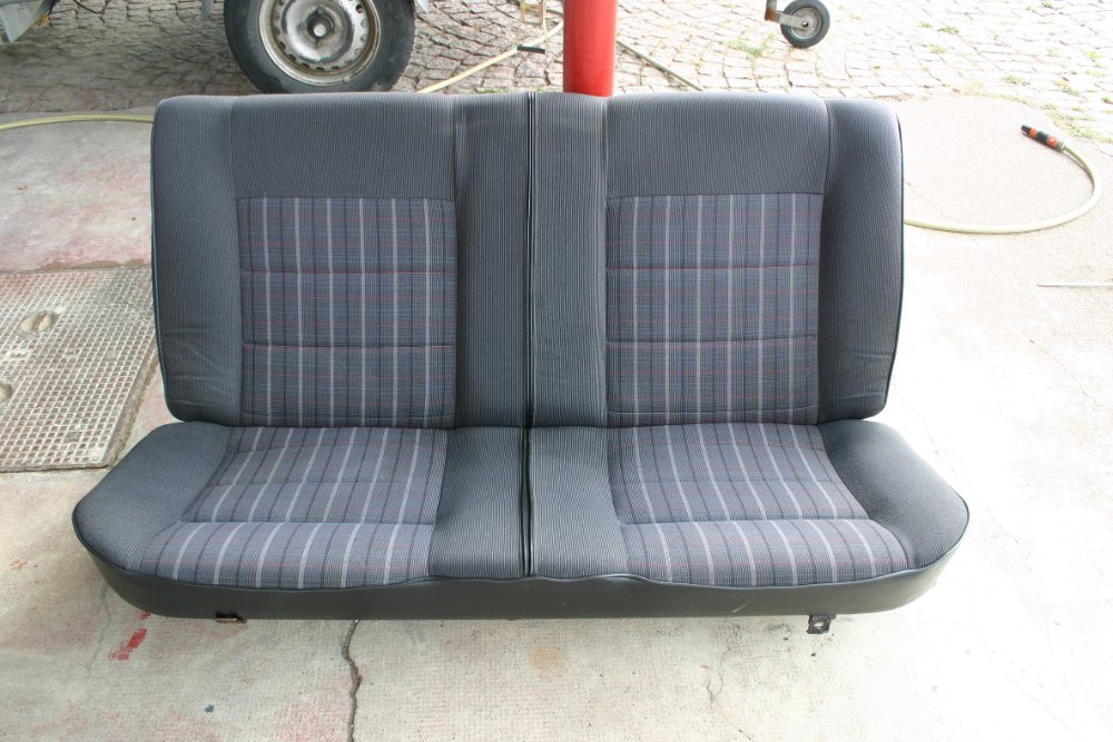

Passons, la banquette est en super état après un petit dépoussiérage:
L'arrière est un peu rayé:

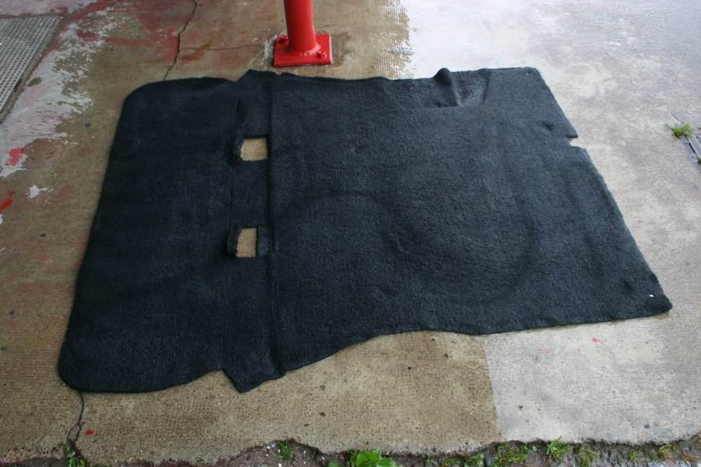

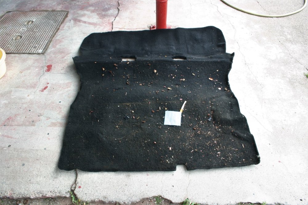

La moquette de coffre est rattrapable, à grandes eaux...

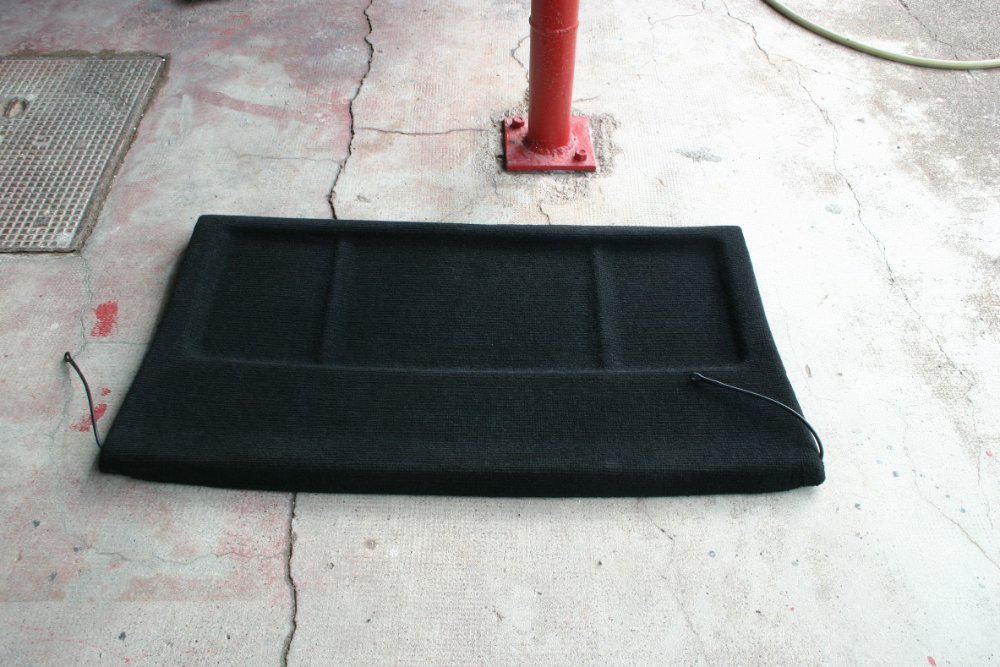

Les carénages de passage de roue sont en bon état, ainsi que la plage arrière :D

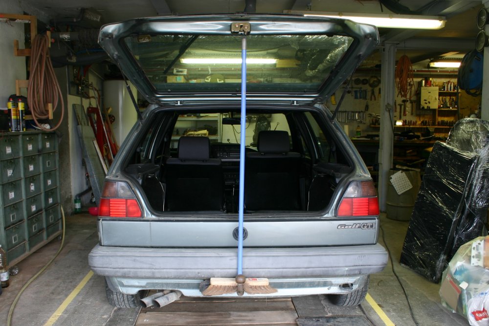

Il me semble que le vérin central qui soutient le hayon n'est pas d'origine...ça va pas aller pour entrer dans la charte du club
t'as vu j'ai l' oeil niveau g2... :herbe:
TONKA
Messages : 998
Re: PB 1989 C'est parti !
Message par TONKA »
Oh Non, moi qui pensais passer à travers les mailles du filet. :oops:
Blague à part le vérin moustache est super efficace, en bonus je sais ou chercher le balais :herbe:

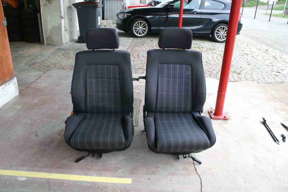

Le démontage continue! Les sièges avant sont plutôt bien conservés, seule une légère déchirure sur le bourrelet droit du siège conducteur :bizarre: :

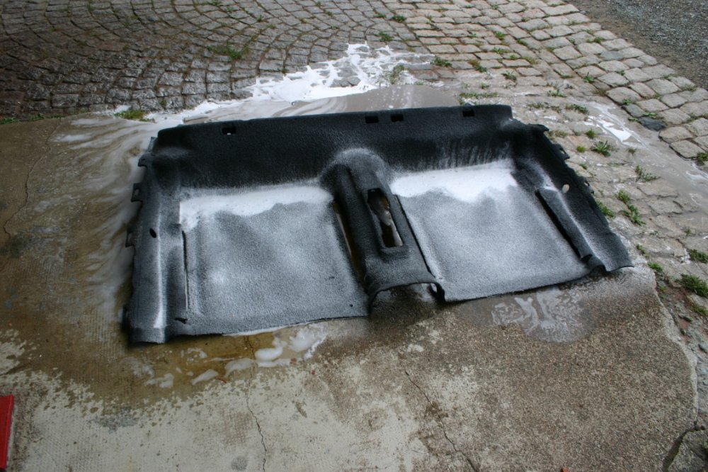

La moquette arrière est bien crade mais en bon état, par contre j'ai déjà laver deux fois la moquette de coffre à grandes eaux; l'odeur de renfermé humide à du mal à partir, Une astuce?

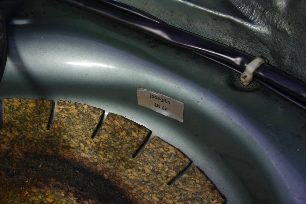

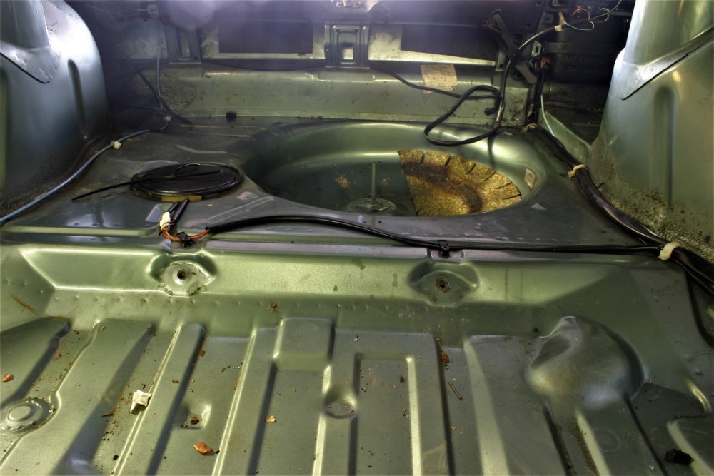

Le fond de coffre est nickel:

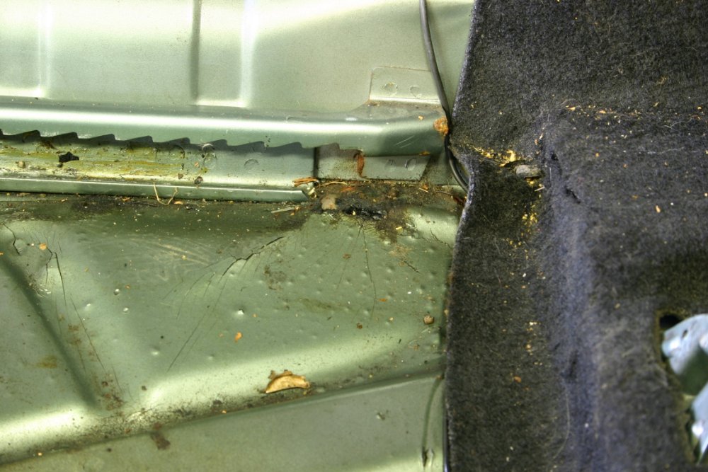

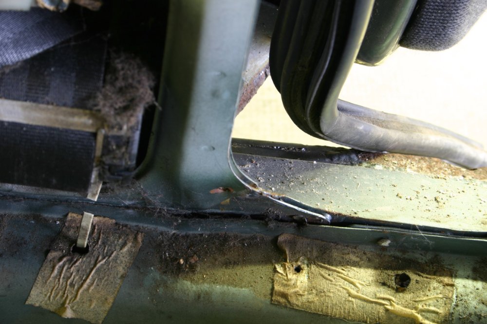

La base du pillier entre les deux portes droites est déformé, les tôles sont disjointes.... :
Déformation du plancher coté droit, un pli poussé par de dessous :

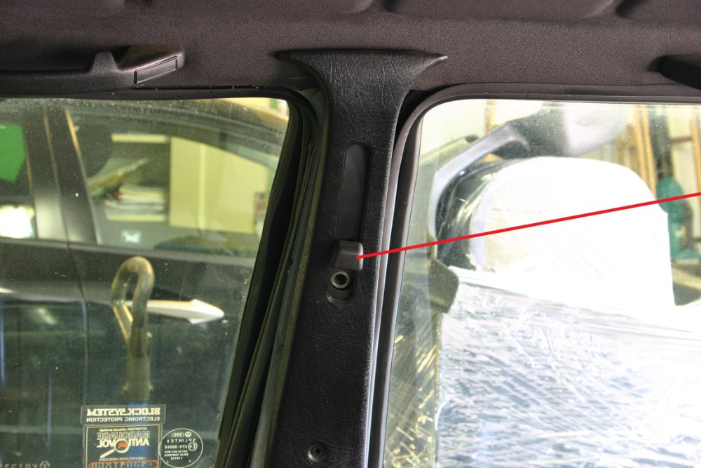

Et enfin une petite devinette :D : Ou va cette vis? (il n'y en à que une dans la voiture et c'est dans l'habitacle):
C’est pas la vis qui tient le contacteur de frein à main ?

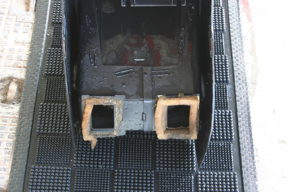

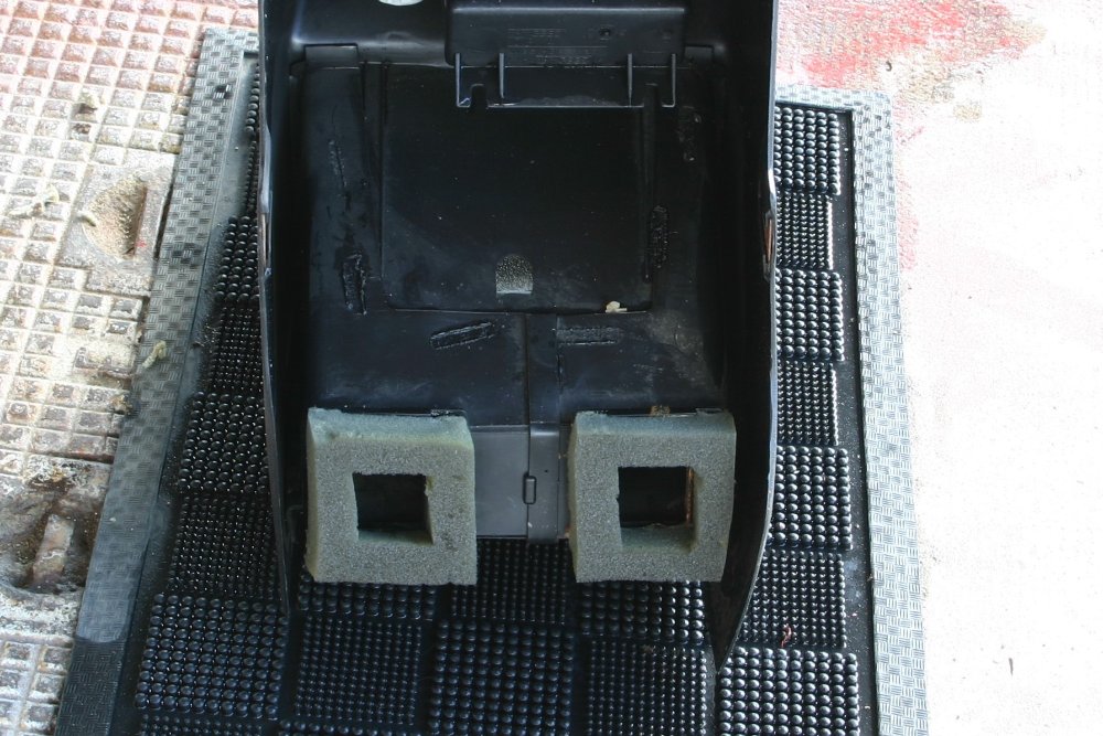

Démontage du bas de la console centrale, les mousses des ventilations ne sont plus que poussière...

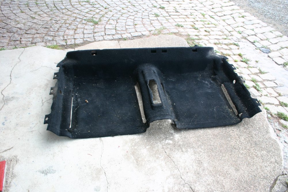

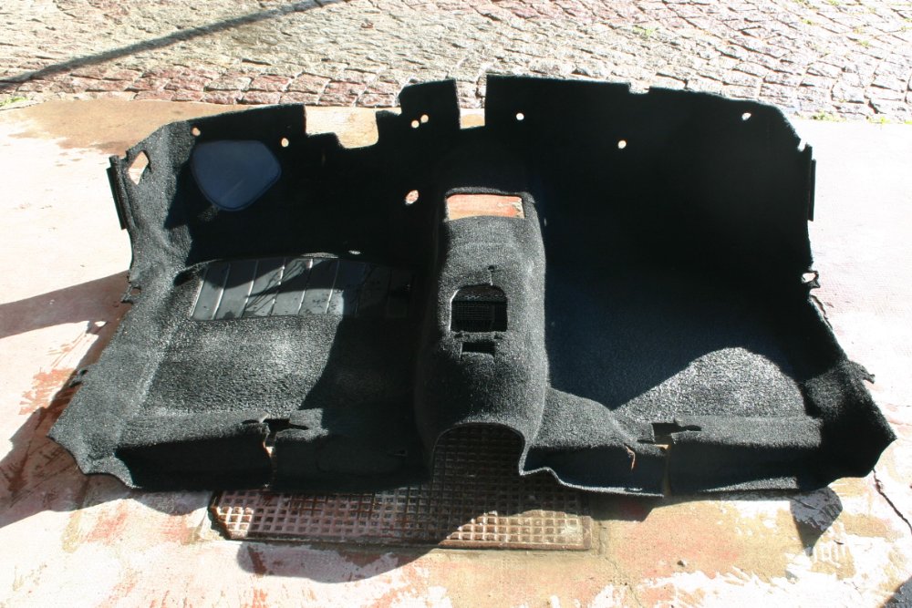

Moquette avant en bon état:

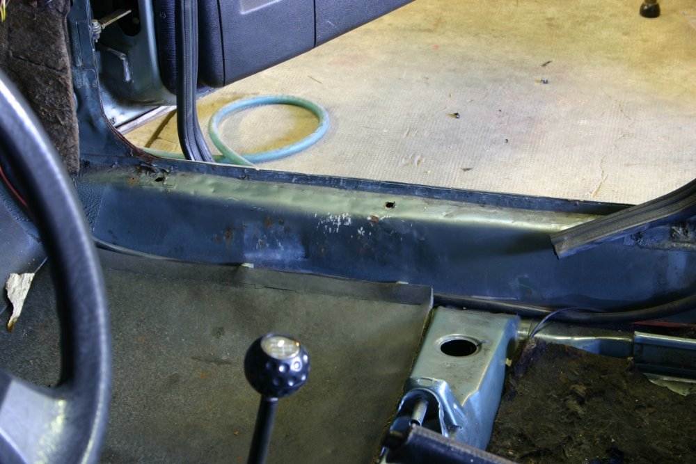

Là ça se complique. Le bas de caisse droit au niveau de la portière avant à bien été redressé:

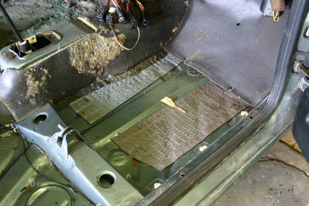

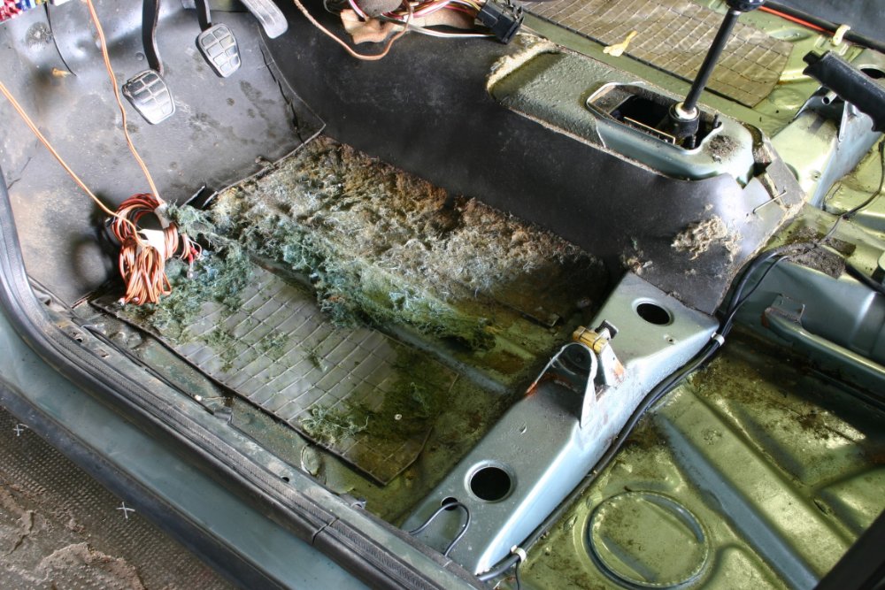

Les planchers bien que trempés sont plutôt en bon état:

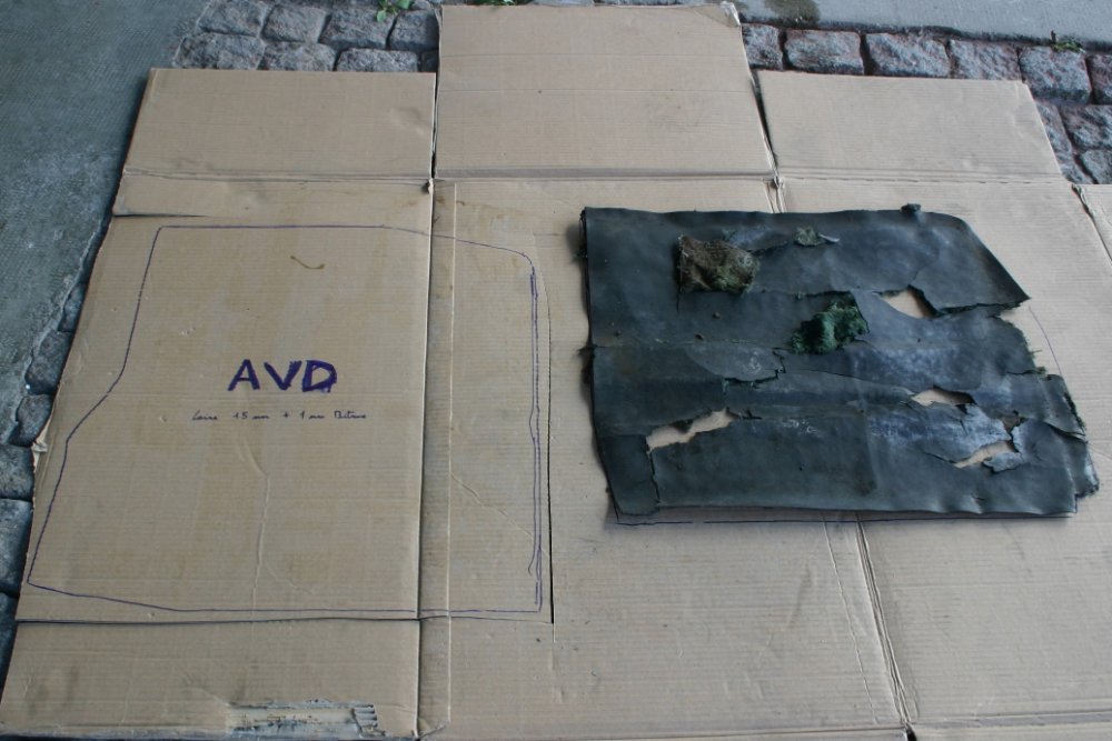

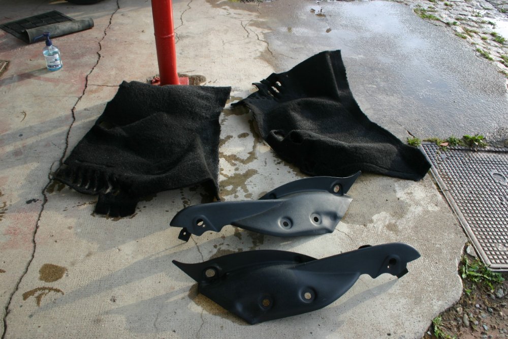

Les mousses sous les pieds des passagers avant sont HS. Une moisi puante, l'autre inexistante. J'ai préparé des gabarits.

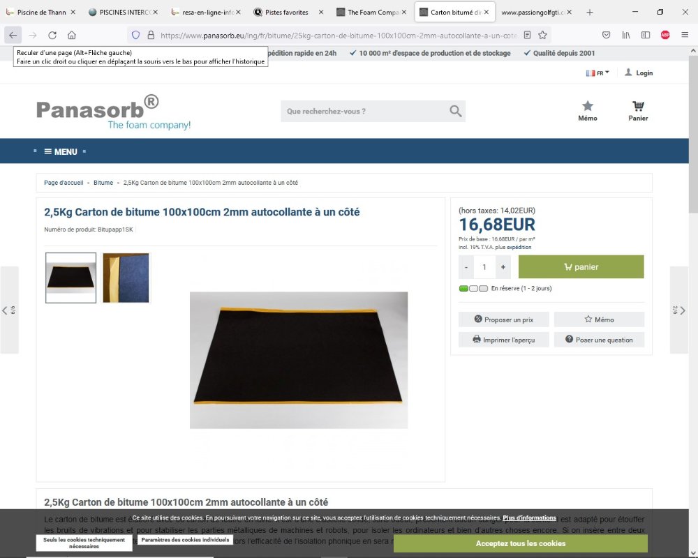

J'ai trouvé un site qui vend des insonorisants, que pensez vous de ces produits ? :
Savez vous si ce bitognio ce déclipse? :

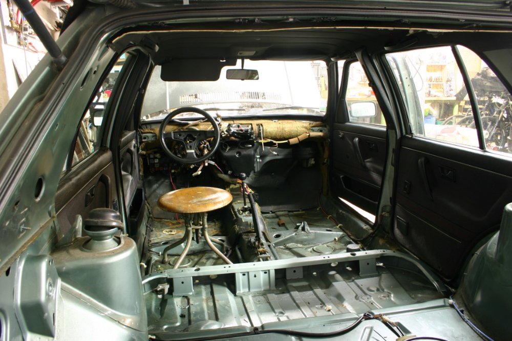

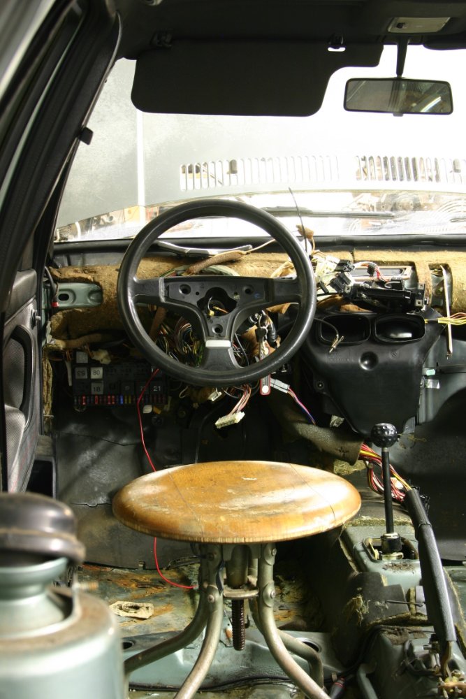

Merci David, une grosse étape de franchie, le tableau de bord est sorti!!!! :vivemoi:
Le poste de conduite est devenu spartiate! Eh oui elle roule toujours....
Reste les parements de portières, le ciel de toit, puis j'attaque l'exterieur :)

En 2015 j'avais acheté les isolants de moquettes ici : https://www.admsnederland.nl/produkten.php
Il faut envoyer un mail, c'est de bonne qualité.
Je ne sais plus combien d'épaisseur j'avais pris.

Jim l'épaisseur des produits que ce site vend à l'air cohérente. C'est conforme à l'origine quant aux matériaux.
Je vois que tu as soigné les détail avec du dynamat.
Tu étais content du rendu sonore?
Messages : 1735
Alors pour le Dynamat grosse déception pour ma part, 550euro et aucune différence.
Je l'ai peut être pas appliqué comme il fallait en chassant toute les petites bulles.
En tout cas de la façon dont que l'ai posé sur toute la surface du planché je n'ai noté aucune atténuation.
Pourtant les Ricains il le pose bien comme ca, enfin je pense plutôt que c'est à posé par patch comme dans une porte.

Je trouve le prix dissuasif et la com faite par dynamat douteuse...
C'est peu épais et ça ne doit pas être lourd, or l'atténuation phonique se fait par la densité....
paf
Messages : 520
Message par paf »
TONKA a écrit : mer. 15 sept. 2021 18:33 l'atténuation phonique se fait par la densité....
C'est plutôt par a masse que la densité, et ça dépend des fréquences à atténuer...
