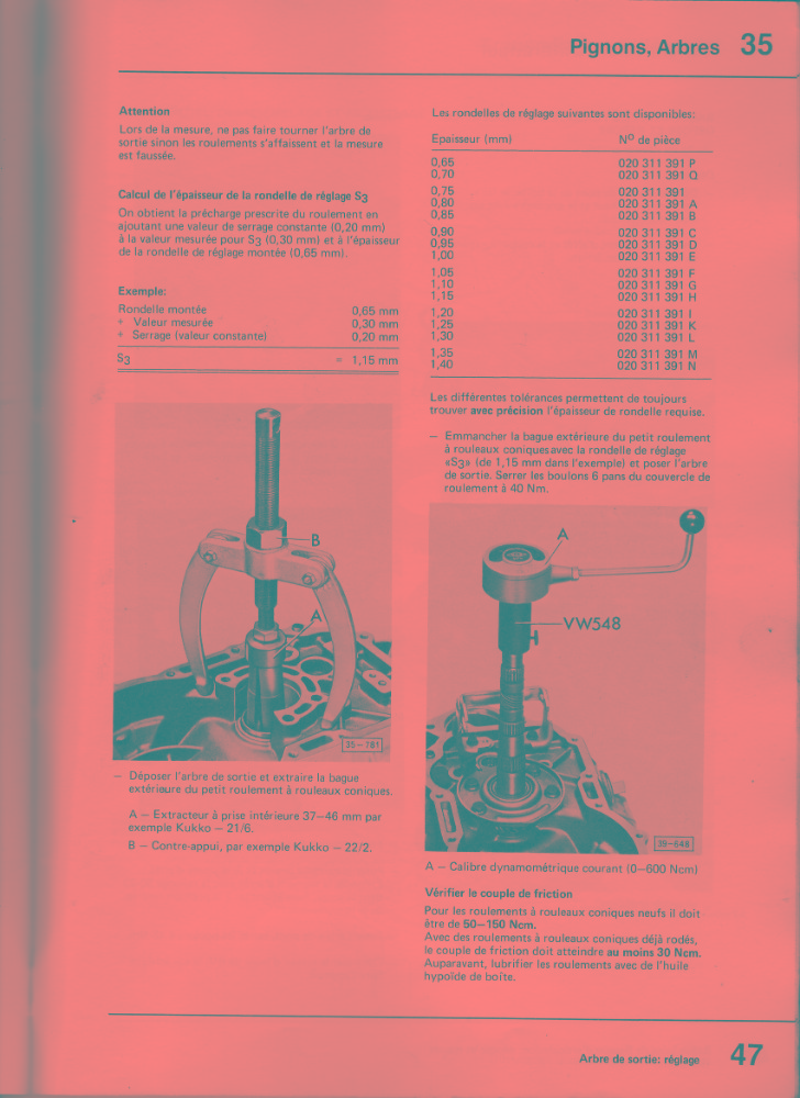

Hello, c'est documenté dans la RTA Golf 2 (qqun a posté un lien sur le post de David 33), page 61.
Sinon, pour te résumer, tu extrait la bague. tu mets en place la bague neuve avec une cale d'epaisseur de 0.65mm (ou approchant). Sans cale, il y a trop de jeu, et la mesure n'est pas précise. Et si la cale est trop épaisse, on ne peut pas mesurer le jeu.
Bref, tu remontes ton arbre, tu serre les boulons à 40Nm. Tu mesures le jeu avec un comparateur. Par exemple, imagine tu obtiens 0.30mm de jeu.
-> Le roulement doit avoir une précharge avec un serrage de 0.20mm.
La rondelle que tu devras monter sera donc de: 0.65+0.30+0.20 (épaisseur de la cale de base, plus le jeu mesuré à corriger, plus le serrage de précharge) = 1.15mm.
-> Tu repose ton arbre, la cage du roulement et tu places une cale de 1.15 à la place de ta cale de 0.65.
Après serrage, il est recommandé de tester le couple, mais là il faut un appareil spécial. Le couple mesuré doit être entre 50 et 150 Ncm, et donc 0.5 / 1.5 Nm = résistance à la rotation plutôt faible.
Moi je lubrifie pour cette étape.

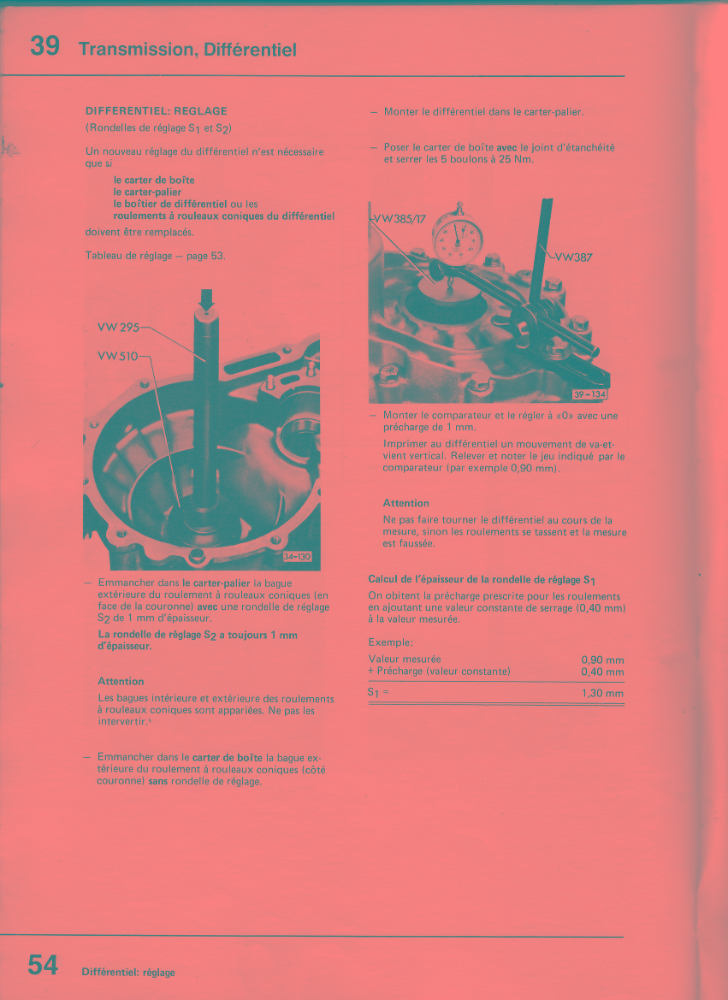

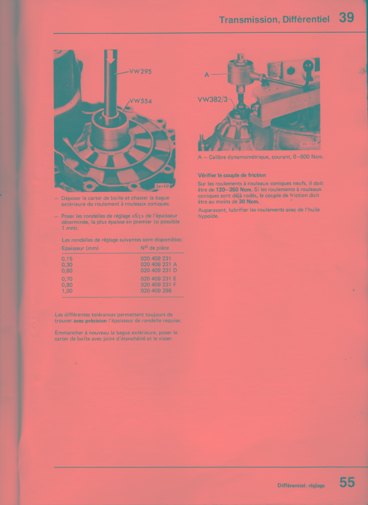

Ok merci Yvan ;) Tu as les mêmes doc pour le différentiel ?
As-tu fait le contrôle du couple de friction ? Si oui, avec quoi ?

page 61, je n'ai rien trouvé à ce sujet
viewtopic.php?f=21&t=8605&start=1200

Tu as les mêmes doc pour le différentiel ? J'essaie de te poster ça ce soir (faut bien penser à prendre en compte le fameux joint papier :mrgeen:
As-tu fait le contrôle du couple de friction ? Si oui, avec quoi ? Je connaissais qqun qui avait l'outil, mais à force, je fais à l'Ivanomètre...

page 61, je n'ai rien trouvé à ce sujet Page 61 de la RTA

Ivan a écrit : mer. 6 oct. 2021 17:49 Tu as les mêmes doc pour le différentiel ? J'essaie de te poster ça ce soir (faut bien penser à prendre en compte le fameux joint papier :mrgeen:
Je n'ai pas compris le coup du joint papier :roll:

Quand tu refermes le carter pour mesurer le jeu au différentiel. On met le joint papier. C'est précisé dans la doc ci-dessus :wink:

Salut, c'est un peu chiant à faire, il faut s'y reprendre a plusieurs fois. J'avais commandé des cales sur un site internet, j'avais tapé les dimensions et l’épaisseur pour trouver, je me demande c'était pas un site porté sur l'agricole ou la méca industrielle? Normalement le joint papier ce tasse de 1/3 environ.
Pour le couple j'avais fais confiance au gars qui m'a aidé, ont avait pas l'outil, fallait que ce soit "gras" comme il disait ^^

Voilà, faut pas que ça tourne dans le vide, mais il ne faut pas forcer non plus :mrgeen:

Joint papier :
Suite à une remarque de Daniel33 sur ma présentation et ailleurs, j'en ai discuté avec des amis smécanos qui font que de la mécanique de précision (aéronautique, nucléaire, aquatique, ...)
1ère règle de base :
Un joint papier n'est utilisable qu'une seul fois, à partir du moment, où il est serré, compressé, il fait étanchéité ... le fait de desserrer, il est bon à jeter, car l'étanchéité n'est pas au rendez-vous et rien ne garantir qu'en le resserrant, il sera disposé de la même façon qu'au premier serrage.
Donc si lors du contrôle de la précharge, il faut prévoir plusieurs joints papiers, en clair, un pour chaque mesure de précharge jusqu'à la bonne qui sera définitive.
Vu le prix du joint, ce n'est pas ruinant.
Je leur ai parlé de la précharge pour la boîte à vitesses de la Golf ... si le joint papier est un bon choix, la pate à joints est pas mal aussi.

Arf, je n'avais pas vu le message de David concernant le joint. Je n'ai pas compris la remarque sur les joints papier.. Tu fais la mesure avec le joint d'origine (déjà compressé). Et tu remontes avec le neuf... Changer le joint à chaque mesure? :bizarre: vraiment?
