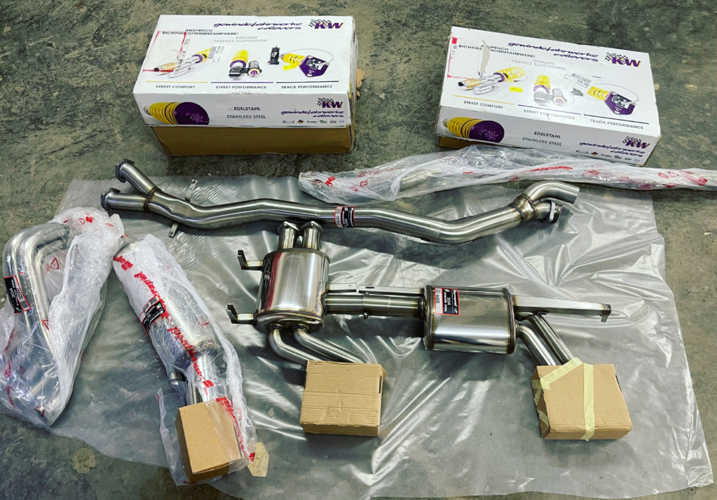

par KBMC1304
On a pas le droit d'importer des véhicules anciens (occasions)
du coup pour moi il est inconcevable que ce genre de voitures partent a la casse.
elles font partie du notre patrimoine
au programme :
Moteur 1800 à l'origine
Ligne complète Supersprint
suspension KW V1
Jantes Avus 6Jx14
sièges avant Porsche / cuir noir centre écossais surpiqure rouge/ panneaux de portes cuir noir
ciel de toit alcantara
