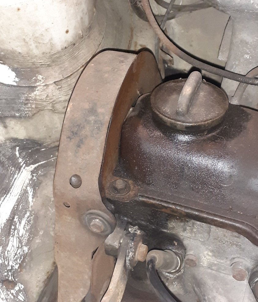

j ai vu sur la 1600 petit feux que je refait que le cache distribution est diffèrent de ceux que j ai vu jusque là.
est normal

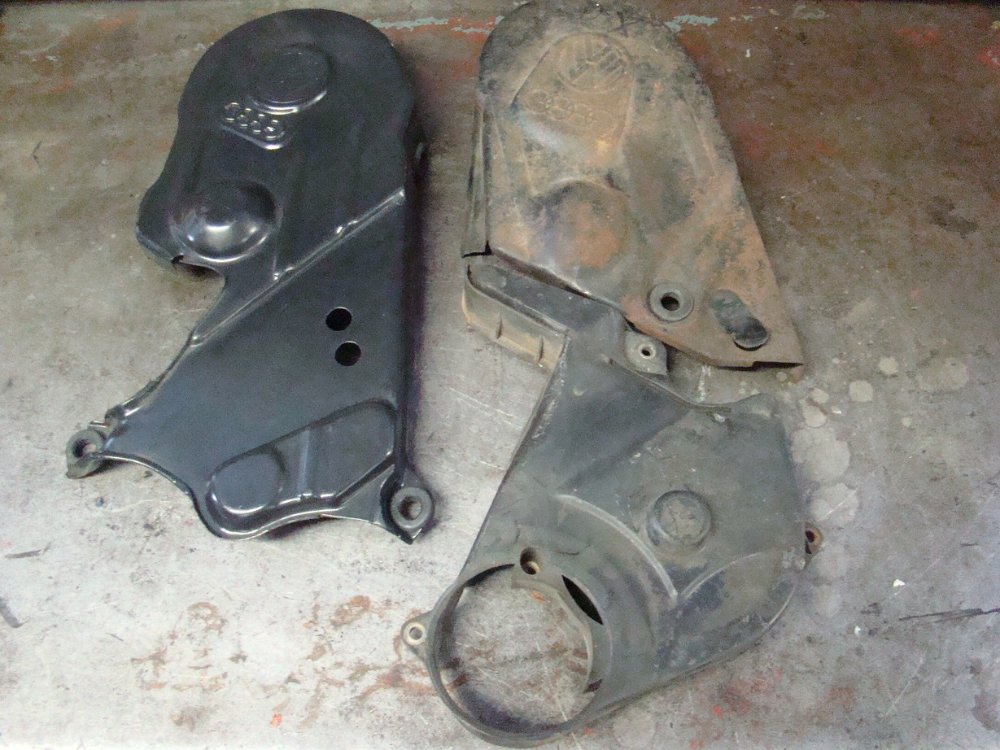

La tôle intérieure est du bricolage. Elle n'existe pas d'origine.
D'origine ... il n'y a ... RIEN et la poulie est visible.
Ce n'est qu'à partir du millésime 1980 que le cache-courroie de distribution est devenu le modèle en 2 parties. La partie inférieure étant en plastique et la partie supérieure en tôle AVEC un recouvrement latéral pour masquer la poulie.
Voici les 2 modèles de caches (l'ancien à gauche et le nouveau à droite en 2 parties).
