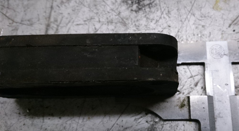

Bonjour Alain, il s'agit d'une pièce épaisse. je peux te faire une photo ce soir si tu veux.

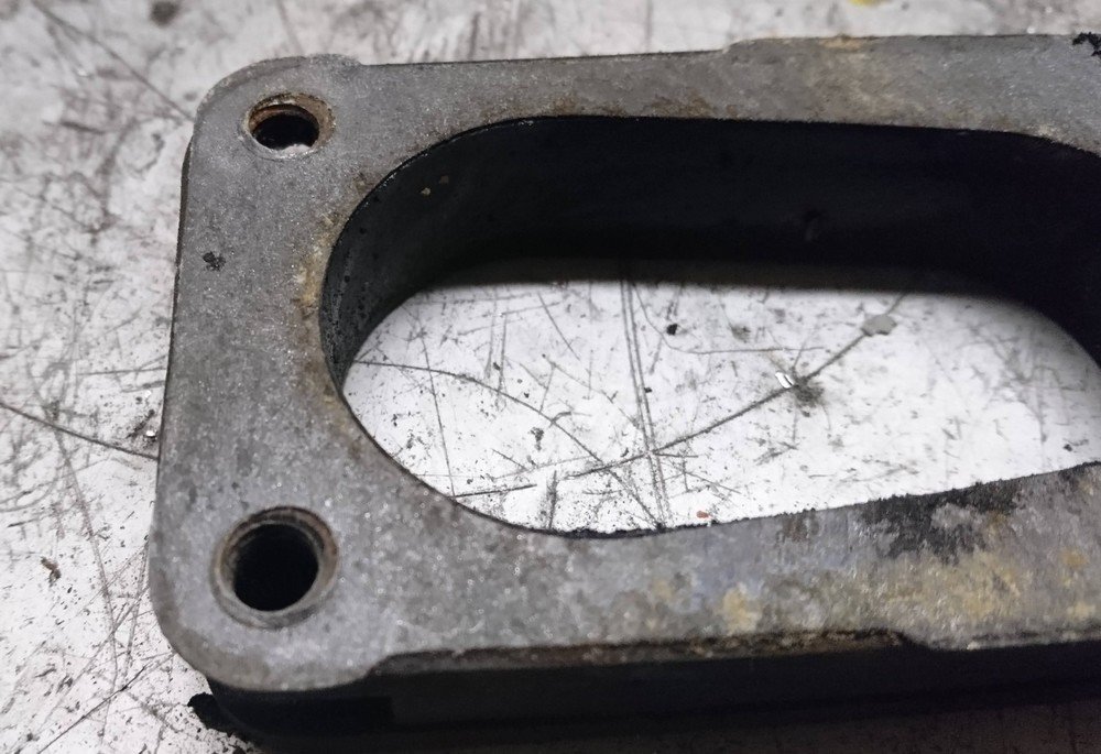

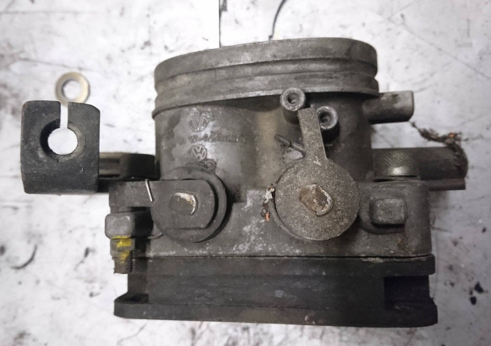

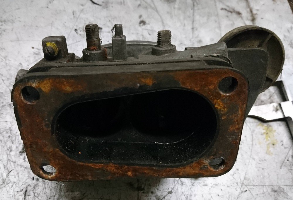

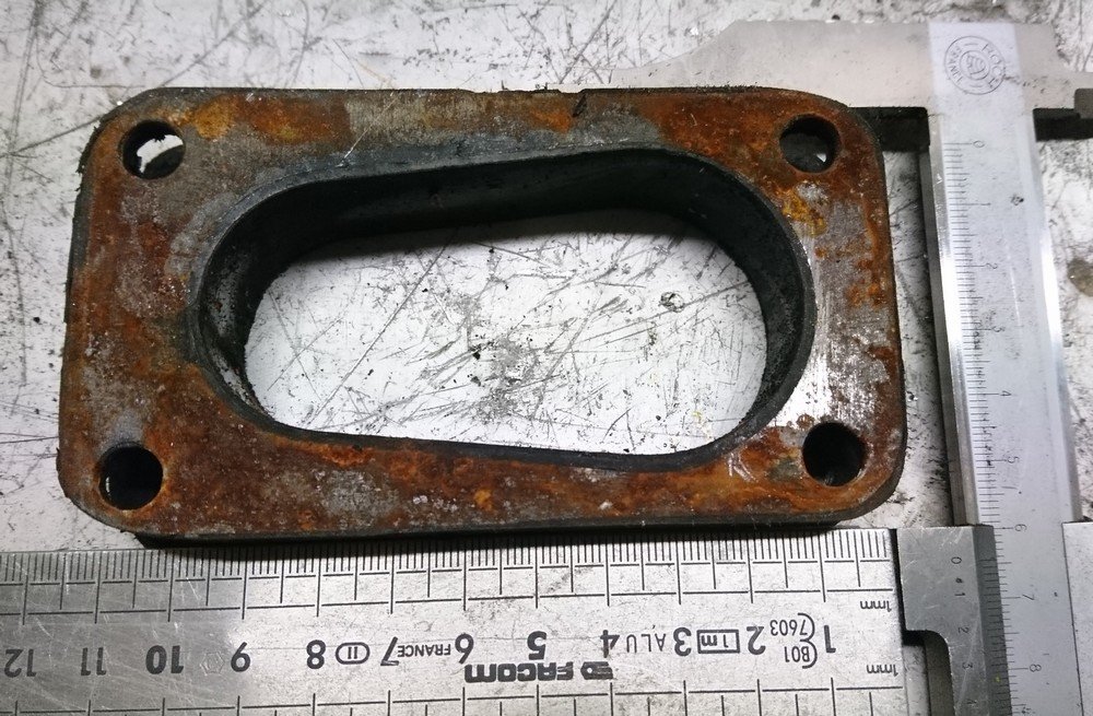

Alors la pièce fait 21mm d'épaisseur, 2 parties métalliques et du caoutchouc au milieu. Certaines personnes remontent avec un joint papier normal. J'ai vu d'autres personnes remplacer par une cale en nylon pour rattraper l'épaisseur. Aucune idée pour retrouver la pièce d'origine, à part de l'occasion.

Pour l'épaisseur, il me semble que c'est 21mm plutôt 👍
Re: JOINT OETTINGER
Woops, corrigé.. merci Daniel
