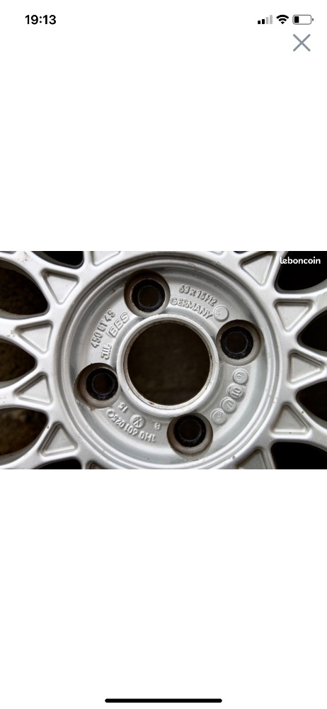

Je recherche des infos sur les jantes BBS nid d abeille15P montées en option sur la golf 2 gti phase 2 notamment sur l ET, j ai en trouvé mais avec un ET 45, est ce que c est bon, car beaucoup de jantes BBS avec des ET différents !!!

Tu dois sans doute parler des BBS RA. Je ne sais pas quel est l'ET pour ces jantes, il faudrait que je regarde les refs. ET 45 par contre, ça me semble beaucoup, on est plutôt entre ET33 et 38 sur les golfs

Les RA en 15', montées sur la 16v match, ont un ET de 35.

ET 45 ce doit être des jantes d'Opel.

Non , elles étaient bien montées sur les vw d origines.
Qu en pensez vous car je dois donner une réponse rapidement.

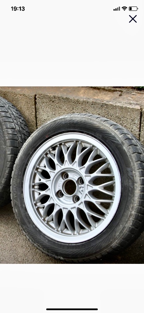

Jante golf 3.

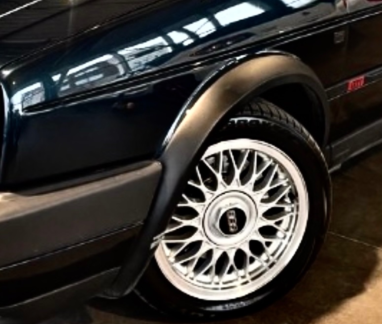

Voilà le modèle de jantes que je souhaiterai, ce ne sont pas les mêmes que celles que je vous ai envoyé !!!
Quel est le nom exact pour les plus connaisseurs et idéalement vous connaissiez l ET, ça serait le top!!!

MAGOLF a écrit : ven. 29 avr. 2022 20:17Jante golf 3.
C est sûr Magolf!!!

Sur les Golf 2, il y a les BBS RZ qui ressemblent à ta photo (à part le cache central)
http://vagparts.2am.fi/index.php?part=191601025AE
ET 33 du coup.

Rien d’introuvables. Celles que tu montres sont des RZ comme dit Ivan, mais je pense que les caches ne sont pas bons.

Pas des RJ plutôt ? :bizarre: la différence entre les deux est plutôt ténue.
Aïe aïe aïe, jantes de G3 tout ça...

Fr@nky a écrit : dim. 1 mai 2022 00:34 Pas des RJ plutôt ? :bizarre: la différence entre les deux est plutôt ténue.
Oui tu as raison, je me fais souvent avoir.
Les RJ ont les branches courbées (c’est pour cela sûrement qu’elles sont en ET 45) et les RZ ont les branches plates.

Je vais creuser car c’est pas super clair sur les catalogues BBS. Mais les RZ étaient des jantes optionnelles sur la G60 (ou de série sur la G60 syncro). D’ailleurs elle a une référence en 191.
