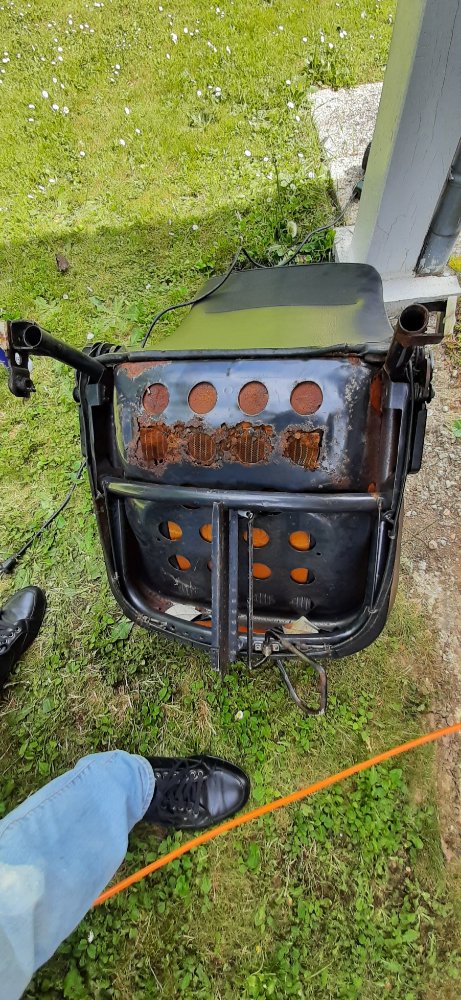

L'intérieur va aussi donner du fil à retordre...
Voilà l'état des sièges avants :?
The First Pocket Rocket ! 8)
Messages : 999
Re: Restauration de la Pocket Rocket du 02
Incroyable toute cette rouille à l'intérieur :shock:
GtiFirstCar
Messages : 59
Enregistré le : sam. 21 mai 2022 21:19
Message par GtiFirstCar »
VW 59 a écrit : ven. 18 nov. 2022 10:52 Incroyable toute cette rouille à l'intérieur :shock:
Oui , une des nombreuses surprises :?
