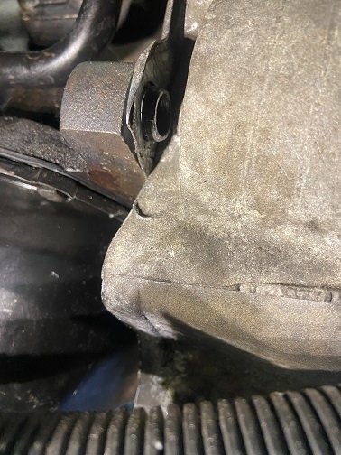

Les gros boulons et le démarreur sont bien retirés et la boite peut effectuer une rotation sur elle même dans l'axe du moteur, mais refuse de s'écarter du bloc moteur de plus d'un 1/2 cm...

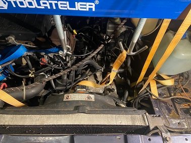

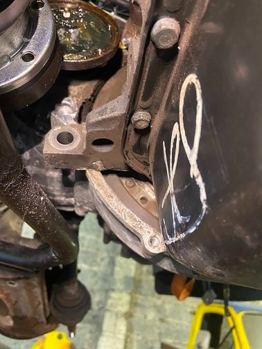

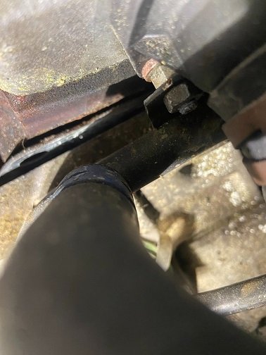

Voici quelques photos :
Concernant les "plaques" :
J'ai enlevé la petite plaque qui obture en bas de la boite, coté carter d'huile du moteur, la cloche d'embrayage et la petite plaque coté différentiel comme signalé par Aurélien.
Concernant la "grande plaque" je ne vois pas de petite vis ?

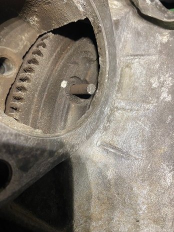

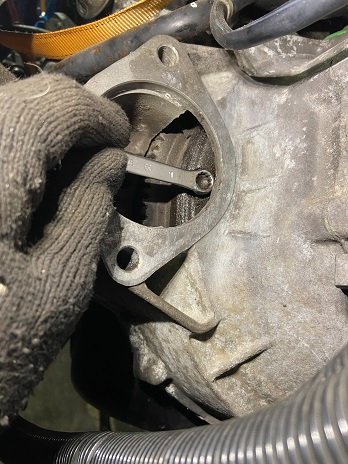

Merci pour votre aide. Le grippage du disque d'embrayage sur l'axe de boite me semble etre la cause la plus plausible, car j'ai déja essayé a plusieur reprises de faire levier avec deux barres tout en maintenant la boite dans l'axe de l'arbre, mais impossible de la faire reculer et de plus de 5mm.
Que faire dans si l'axe est grippé sur le disque ?
J'ai essayé de devisser le volant moteur en passant par le trou du démarreur (en respectant un schéma en croix et en le desserant tres progressivement) mais je n'arrive pas avec les outils que j'ai a retirer les vis du volant moteur, la clefs vient se bloquer contre le carter de la cloche d'embrayage.
Est-ce qu'il y a une autre solution ?

Comment ça se fait que l'on ne voit pas la grande tôle sur cette photo?
Elle est passée ou? C'est peut-être source du problème !
Sur la photo suivante elle est bien en place

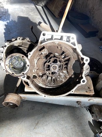

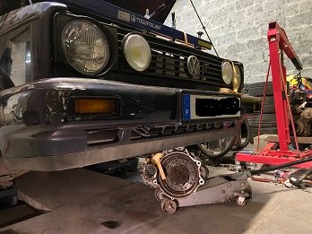

Bonjour à tous et merci pour votre aide !
@VW59 la "grande plaque" sur mon véhicule est en fait constituée de 3 plaques : 1 grande et deux petites, une en dessous coté carter d'huile et une sur l'arriere du moteur coté différentiel, ce qui explique que sur cette photo prise du dessous et de l'arrière on ne voit plus les deux "petites plaques" que j'ai retirées.
On avance ! L'arbre principal de la boite est bien bloqué dans le disque d'embrayage empéchant de retirer la boite.
J'ai donc dévissé (en croix) les visses du volant moteur en passant par le trou du démarreur en utilisant une clefs plate 12 pans de 9mm. (En maintenant le vilbrequin a l'aide d'une clefs sur la poulies de l'autre coté du moteur)
Puis comme les visses sont trop longues pour etre retirées par le trou du démarreur (la tête bloque contre le carter) j'ai tronçonné les têtes de visses à l'aide d'une Dremel et d'un disque à couper le métal de 38mm de diametre.

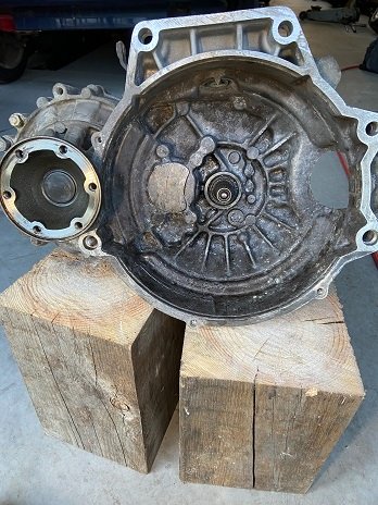

J'ai ainsi pu rétirer la boite avec le volant moteur et le disque d'embrayage.
Reste à séparer le disque de l'arbre de boite, mais ce sera plus facile maintenant que la boite est sortie.

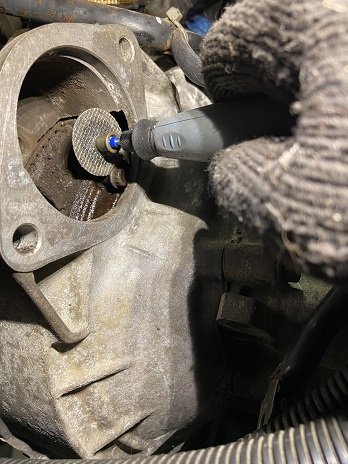

Dernière photo aprés découpe du disque d'embrayage....
Qui a une idée pour sortir le disque de l'arbre ?

Salut !
J'ai enfin sorti le disque d'embrayage de l'arbre de boite , ouf !
Apres avoir découpé à la meuleuse ce qui retenait la partie "friction" du disque d'embrayage, j'ai meulé la tête des 4 rivets qui maintenaient les plaques avec les ressort en place, et j'ai enfin pu installer un arrache proprement sur le "moyeu" du disque d'embrayage avec une douille pour protéger l'arbre de boite apres avoir retiré la tige de poussée, et c'est venu ! (avant j'ai pulvérisé regulièrement du WD40 et j'ai chauffé également le disque d'embrayage à plusieurs reprises et surtout avant de tirer avec l'arrache moyeu)
Merci à tous pour votre aide et vos encouragements !
Quelques photos : )
