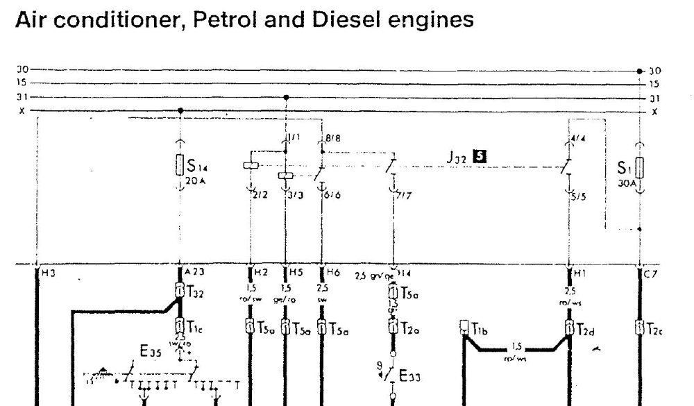

Salut Numéro13,
J'ai vu sur ton sujet de restauration les péripéties du moteur de ta 16s. Quelle honte au motoriste. Et quel courage à toi et Ivan :tropfort:
En voyant ta demande ici, je me suis dit que je pouvais t'aider :up:

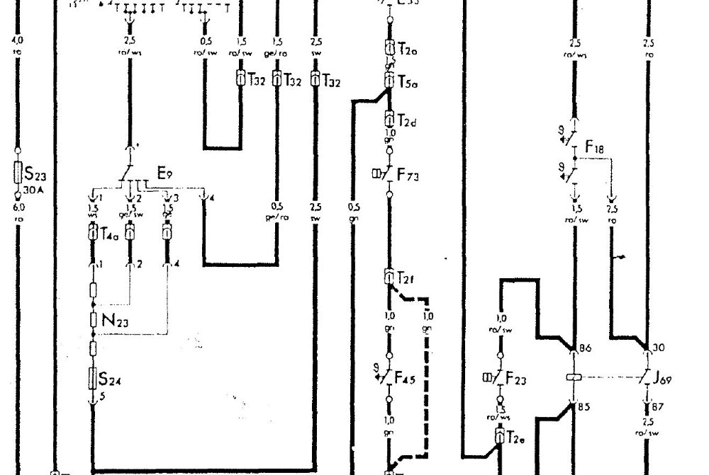

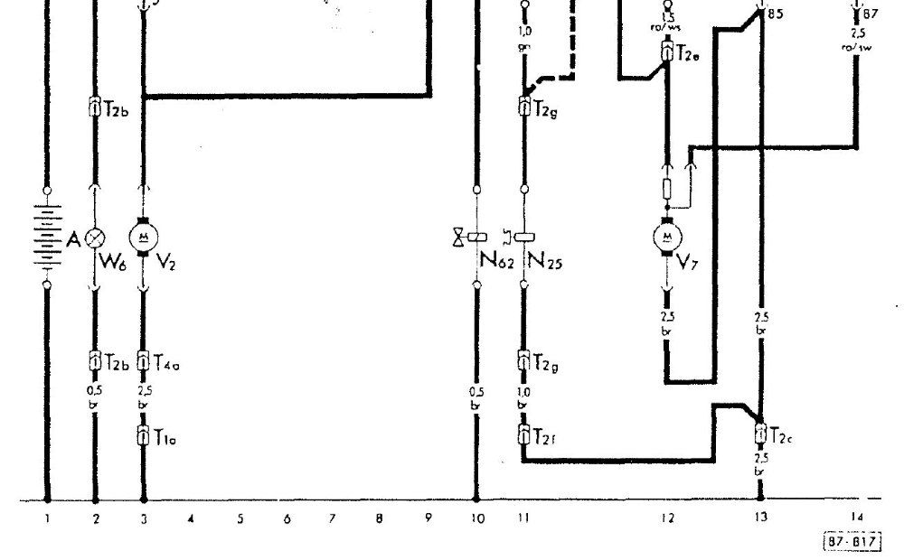

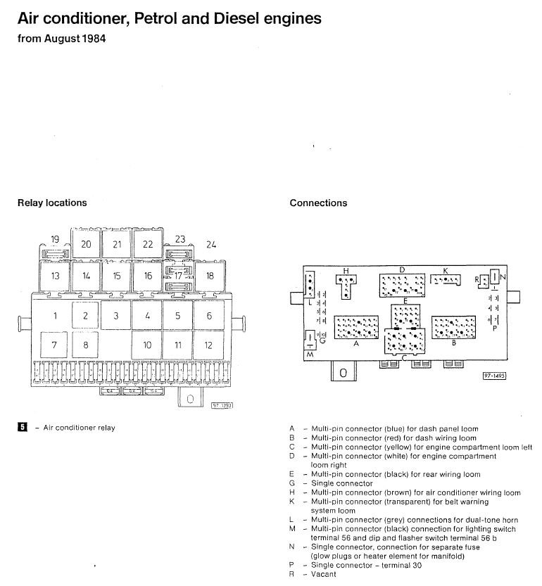

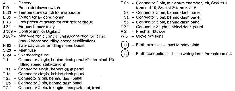

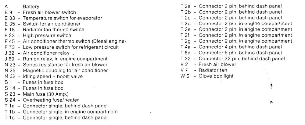

Ta golf est de 89? Elle a la CE1 (centrale électrique 1)? Alors voici les schémas pour la clim pour moteur essence :
Les couleurs:
ws = blanc
sw = noir
ro = rouge
br = brun
gn = vert
bl = bleu
gr = gris
li = (lila) = violet
ge = jaune
Il n'y a pas de renvoie vers d'autres schémas, tout est la. J'espère que ca pourra t'aider et te permettre de t'y retrouver.
Si ta golf à la CE2 (centrale électrique 2 à partir d'aout 89 si je dis pas de bêtise), alors il faudra regarder d'autres schémas. C'est fort similaire, mais il y a néanmoins des différentes a s'y perdre. (les couleurs, les bornes de connecteur, repères élements, etc).
Si tu dois te procurer des connecteurs, des fils de couleurs spécifique, je ne peux que te conseiller d'aller voir et commander sur ce site: https://www.autoelectricsupplies.fr/
Je l'utilise régulièrement pour commander du matériel électrique :up:
Voila, j'espère que l'anglais n'est pas un frein pour toi :) Bon courage pour la suite :coucou:

GE-NIAL traxs, merci beaucoup pour ton sympathique message. Ca a l'air d'être complet en effet. ca va bien aider !
Ma 16s est de début juillet 89, donc CE1 non ? Est-ce que tu connais qqun capable de refaire le faisceau ?

Moi je pourrais le refaire, mais je n'ai pas de temps à consacrer à cela :roll:
De plus, je n'ai jamais vu de faisceau de clim dans une golf 2. Ici en Belgique c'est rare :lol:
Et puis, il faut faire cela avec la voiture à côté pour connaitre les longueurs de fils etc.
Par exemple, je fais toujours un côté de faisceau (cad le(s) connecteur(s)). Je mesure dans la voiture avec un simple fil. Je mets le faisceau à bonne longueur en laissant du mou, je place le faisceau, j'ajuste la longueur pour ni être tendu ni trop mou, et je fais l'autre côté du faisceau avec le faisceau en place dans la voiture ;)
J'ai regardé ta vidéo, on reconnait facilement les éléments F23 et F73 sur la conduite de clim à proximité du thermoswitch de ventilo (comme dans les schémas).
Le faisceau clim a quelque particularité comme relais et fusible dans le compartiment moteur. Le faisceau ventilo radiateur est impacté. On utilise le fusible S14 (éclairage boite à gant) pour la gestion de la commande.
Il faut aussi bien préparer les connecteurs et les cosses de ceux ci. Je suppose que chaque élément a un connecteur spécifique. BOnne chance pour trouver tout cela si le faisceau est réellement "perdu".
Bon courage pour la suite :up: :coucou:

Aaaaaah tu "pourrais" ??? MP !!
Merci pour tes précisions. Je vais rechercher les connecteurs car en effet, si ce n'est pas les bons, ça va être galère... Moi je ne sais pas faire tout ça : faut rque je trouve quelqu'un qui puisse m'aider!

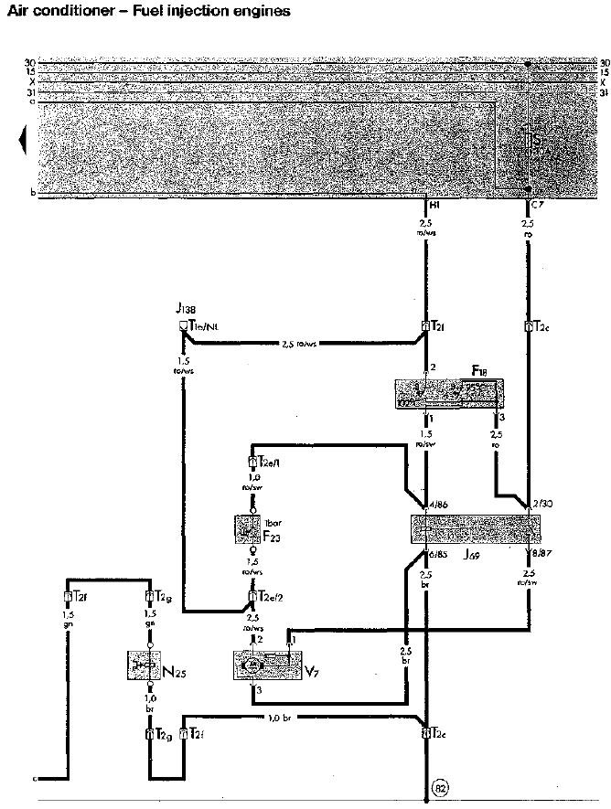

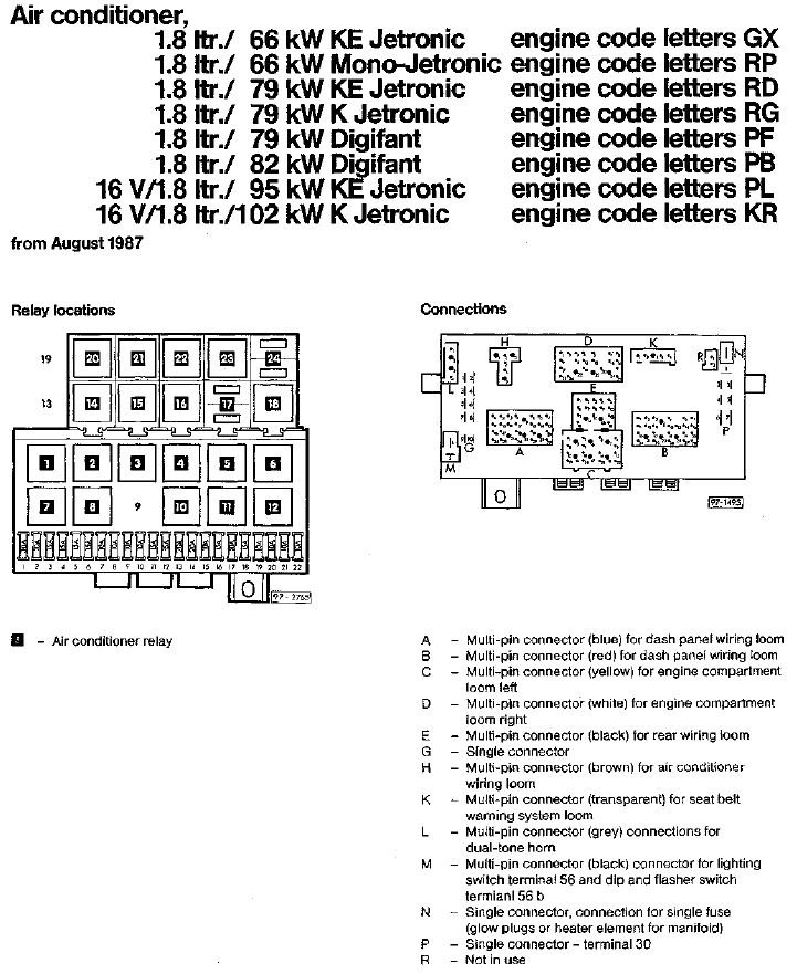

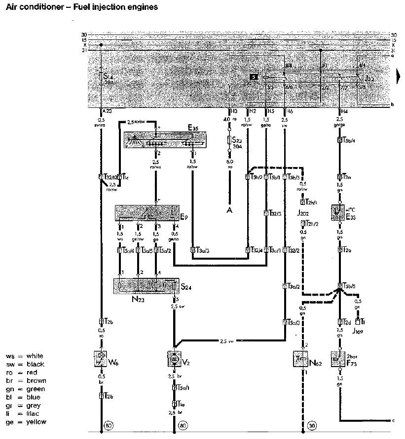

Salut numéro13,
J'ai encore trouvé d'autres schémas pour la clim pour moteur injection à partir de 87. Càd qu'ils ont changé les schémas et scinder en 3 schémas différents à partir de aout 1987:
- Air conditionner moteur carburateur à partir aout 87
- Air conditionner moteur injection à partir aout 87
- Air conditionner moteur diesel à partir aout 87
Ce qui je pense sera plus correct pour ton KR de 89.
Je n'ai pas comparé avec les schémas précédent qui correspondent au moteur essence et diesel à partir aout 84.
Mea culpa comme on dit :sage:

Merci Traxs!
Je vais les imprimer.
