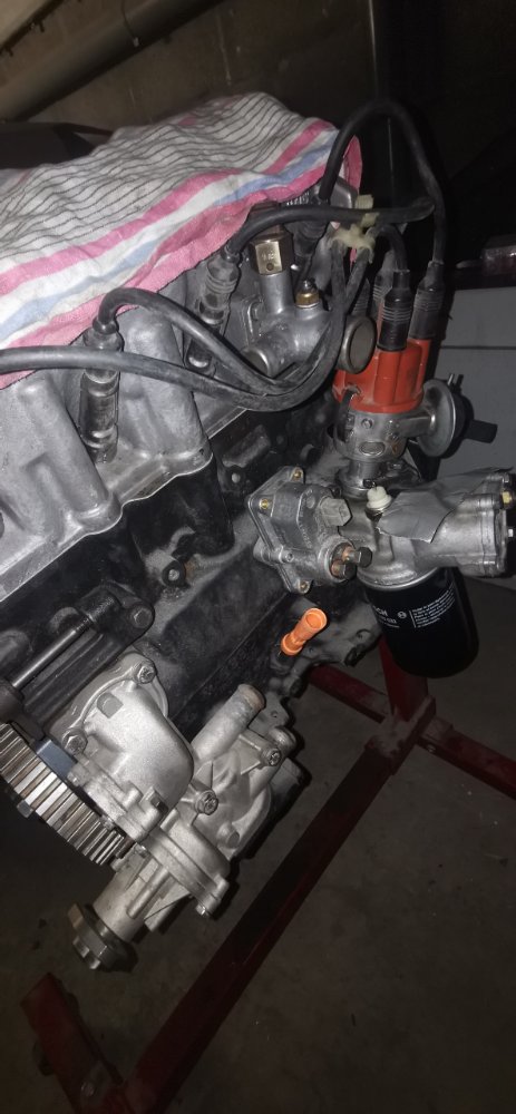

Bonjour à tous dans le cadre du remontage tardif du moteur de ma GTI je bloque sur la jauge à huile... J'ai un manchon en plastique que j'ai réussi à insérer, mais ma jauge est beaucoup trop grande... Donc soit mon puit de jauge à huile est trop petit, soit ma jauge est trop grande... Et avec ETKA je trouve une référence de Jauge à Huile mais que je ne trouve nulle part... Comment faire ? Merci

Ton puits est beaucoup beaucoup trop courts

Visiblement le puit est bon mais il me faut une jauge verte... par contre l'insert en plastique jaune n'est pas bon...

Si c'est un DX de Golf 1, ce n'est pas la bonne jauge.
Il n'y a pas de partie plastique qui prolonge le puit métallique et la jauge est une tige ronde relativement courte. :wink:
