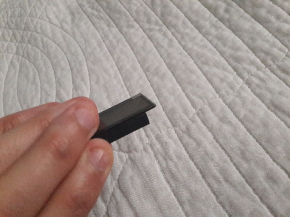

Bonjour, j'ai quand même remarqué que la partie contact se décollé (matière en caoutchou voir photo), après il faut que je regarde quelle colle pourrait correspondre.
