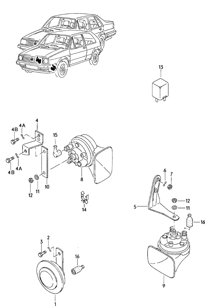

Salut à tous,
Mon klaxon déconne et je vais essayer de le changer par moi-même 8) Je vois ici et là qu'il y aurait deux klaxons sur nos merveilles.
Est-ce que vous pouvez me confirmer :
1- que les klaxons sont les mm entre toutes les versions de Golf
2- qu'il y en a, soit un, soit 2 sur nos golfs ?
3- et que si ceux que j'ai d'occasion ne fonctionnent pas, est-ce que les refabrications de maintenant produisent le même son qu'à l'époque ? (par exemple cette référence : https://www.amazon.fr/Bosch-0986320111- ... 0BHL876U/ qui est bien compatible mais si c'est un son pourri c'est pas la peine...
Ensuite je mettrai les mains dedans pour changer tout ça avec les schémas.
Merci !
Re: 16s 1989 - klaxon(s) d'origine ?
Je pense que tu ferais mieux de retrouver les ref sur les planches ETKA en ligne pour en retrouver d'occasion et éviter les refabrications qui tombent en panne, ça m'est déjà arrivé.
Oui, il me semble bien qu'il y en a deux. Un derrière la calandre, et un à l'intérieur du bas de l'aile AVG. Mais je crois qu'on en a déjà discuté ensemble :)

En effet, on a eu cette discussion ; voici les refs + photo du "dual horn" : https://volkswagen.7zap.com/en/rdw/golf ... -232000/#1
1. 191 951 113 A
2. 171 951 223
