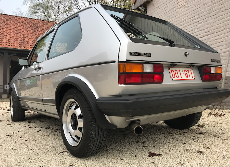

Bonjour les amis,
Il est grand temps de remplacer mes (très anciens) amortisseurs d'origine, dont un commence d'ailleurs à perdre de l'huile.
Je vais naturellement garder les ressorts d'origine et ne pas abaisser l'auto.
Je souhaiterais surtout éviter qu'elle soit tape cul et garder du confort +/- d'origine pour les longs trajets.
Tout en ayant quelque chose qui maintienne "un peu comme il faut" en cas d'arsouille :mrgeen:
Bref j'ai été faire un tour sur le site de Mecatechnics : ils ont les Bilstein B6 (609 Euros), les Bilstein B8 (756 Euros) et les Koni jaunes réglables (762 Euros) de stock. Au vu du prix et à la lecture de vos avis dans cette rubrique, j'ai un petit faible pour les B6 ...
Quels sont vos rendus et conseils pour m'aider à faire LE bon choix svp ?
