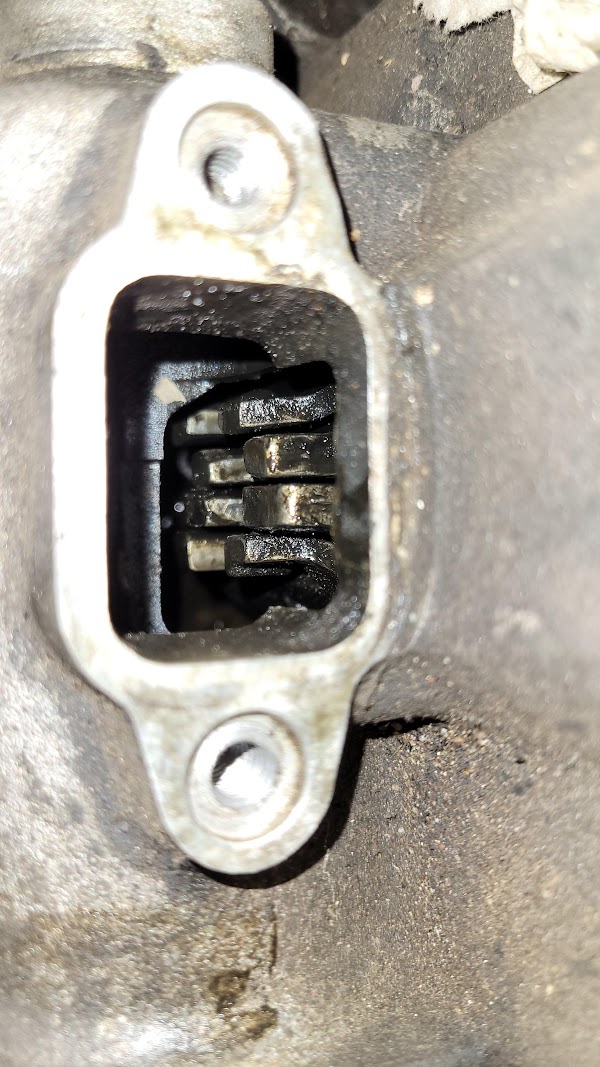

Ensuite, on enlève les deux vis de réglage de la commande
Puis le couvercle de la commande
Et on sort l'arbre de commande (c'est le doigt qui dépasse qui fait la sélection en bougeant les fourchettes)

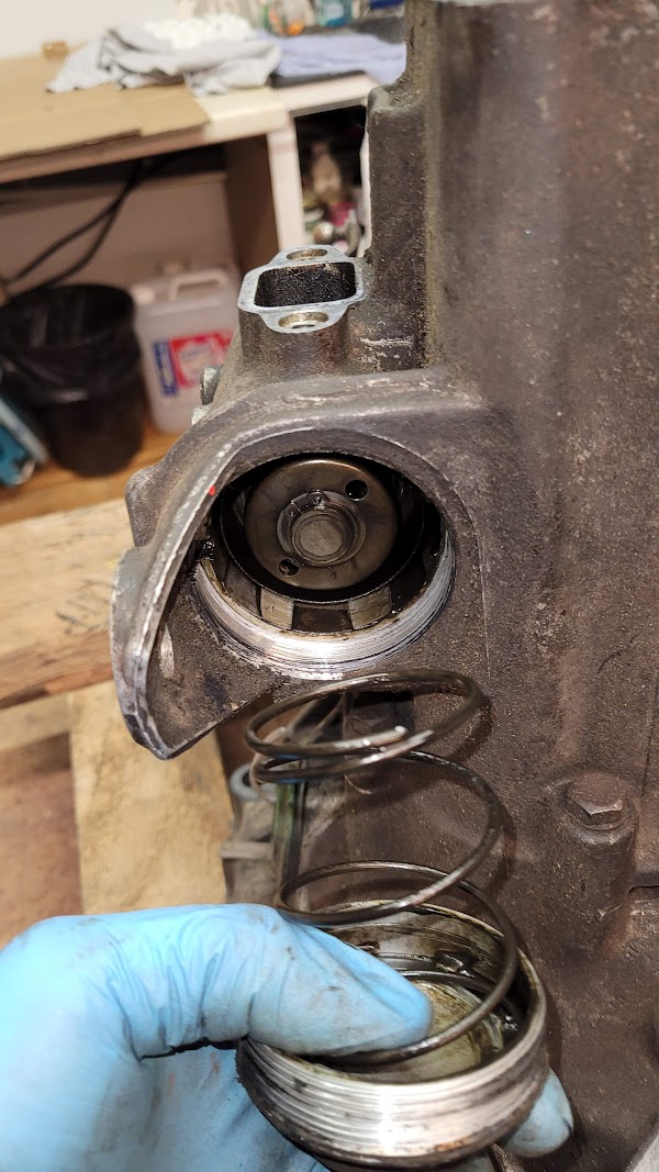

Puis en dévisse le réglage de la fourchette de 5 (avec une pince à circlip, ça le fait, c'est pas serré)
Après, on est prêt à ouvrir (il faut d'abord dévisser le boulon de l'arbre de marche arrière, sous le carter principal, je n'ai pas pris de photo, mais on voit l'arbre du pignon de MA en bas à gauche sur la deuxième photo)
Le carter se soulève un peu sans forcer, mais ensuite il faut se faire un extracteur (un tube carré en acier avec deux trous pour prendre deux boulons du carter de 5ème et faire levier sur le bout de l'arbre, ou faire un troisième trou avec une tige filetée et un contre-écrou (pas pris de photo non plus)
Et hop

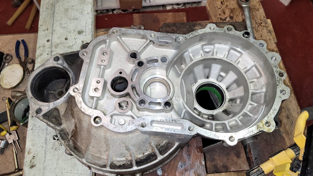

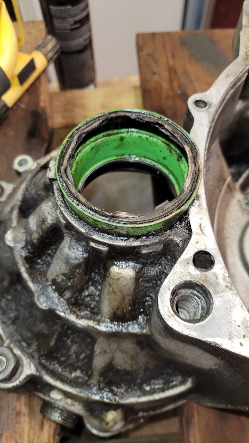

Sortie des joints spi de différentiel (non sans mal, c'était bien collé au flasque :lol: )
Sortie du petit roulement d'arbre primaire côté embrayage
Petit nettoyage de l'ensemble (j'ai pas encore terminé le carter principal...)

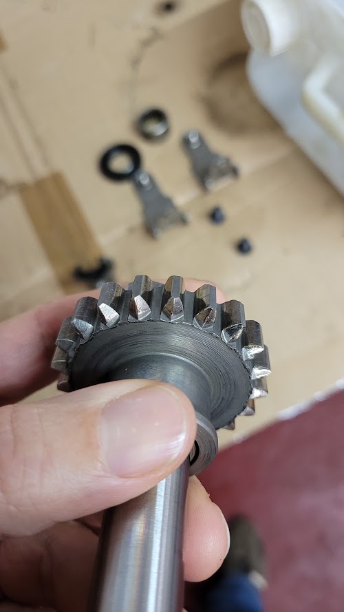

Quasiment tous les pignons sont marqués
La bague synchro de 2ème est vraiment dégueu côté intérieur, les dents n'ont pas trop morflé, mais les rainures intérieures sont inexistantes
Je me demande s'il ne faudrait pas déglacer la portée sur le pignon baladeur du coup (avec de la pâte à roder par exemple) ?
Ici, on peut voir l'usure des dents sur les pignons (ça creuse dans le bas des dents)

Oui j'ai fini le démontage, j'ai bien galéré avec les roulements de différentiel, pas beaucoup de place pour passer un extracteur dessous.
Désassembler ce qu'il restait sur les deux arbres, sortir les cages de roulements restantes dans les carters et sortir les deux roulements du différentiel m'a pris quasiment la journée.

Pour les traces sur les pignons, t'as une idée ? C'est que la boîte a mangé de la ferraille ou c'est un repérage ?
Messages : 5663
Re: Réfection de ma boîte 9A (premiers modèles sur Golf 1)
Pour moi, ces rainures sont présentes d'origine.
Ça me rassure, je me demande si ce n'est pas en vue de réduire les bruits de transmission.

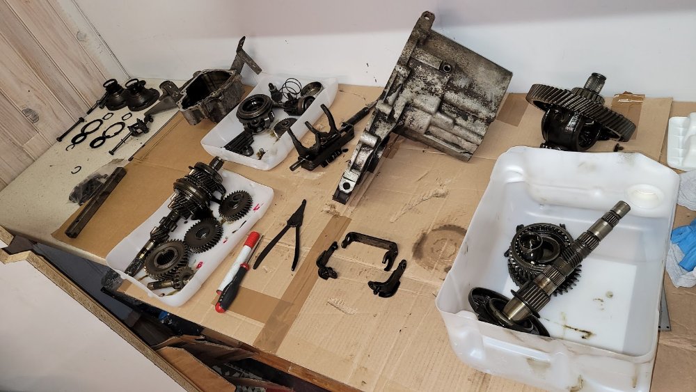

Allez, on passe à la suite.
J'ai donc acheté des extracteurs à pas cher marque Kraftplus, sachant qu'ils ne marcheraient certainement pas de base, mais j'ai parié sur le fait que je pourrais les adapter.
Je m'explique...
De base, les extracteurs intérieurs ressemblent à ça
Et les bagues à sortir n'ont pas beaucoup de place derrière pour que l'extracteur puisse passer
Donc, petit montage/bricolage
On chauffe pour faciliter un peu l'extraction (le placement précis de l'extracteur est très important (j'ai fini par prendre sous la rondelle de réglage parce qu'elle était un peu décentrée et sortait plus que la cage du roulement
Pareil pour les deux cages de roulement de différentiel et celle de l'arbre secondaire. Derrière on trouve les rondelles de réglage (côté embrayage, ce sont des rondelles de 1mm, de l'autre côté, ça dépend du réglage à faire au remontage)
De l'autre côté, j'ai utilisé la potence fournie avec l'extracteur plutôt que le marteau à inertie
On voit qu'il y a plusieurs rondelles de réglages d'épaisseurs différentes, pour ma part il y avait 1,5mm de ce côté
Après j'ai attaqué le désassemblage des deux arbres à la presse et au décolleur de roulement
Je vous passe le détail, j'ai pas pris des photos de tout. A noter que les roulements à aiguilles sont ouverts, ce qui permet de sortir celui-ci en particulier
Et le gros de la problématique a été pour moi de sortir les roulements de différentiel, j'ai tenté l'extracteur à griffe Facom, mais il ne prenait pas sous la cage intérieure du roulement.
Puis j'ai tenté avec le décolleur de roulements, pareil ça passait pas.
J'ai finalement usiné les deux griffes de l'extracteur à pas cher et fait un montage pas très académique
Ca y est, le puzzle est prêt pour le remontage après probablement encore quelques finitions de nettoyage (il manque le carter d'embrayage ici)
