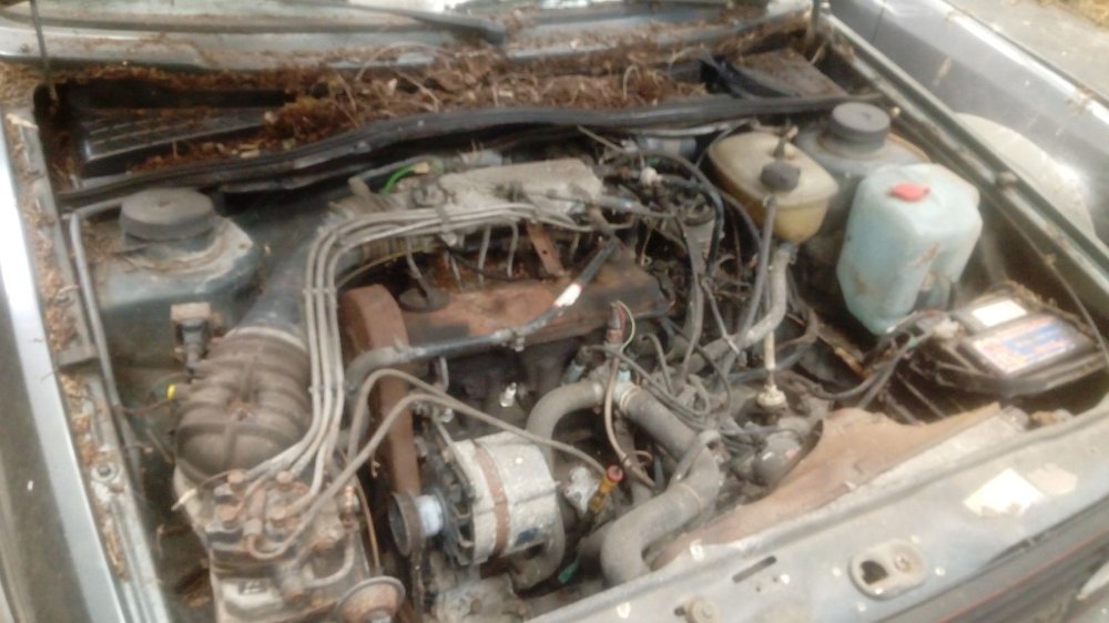

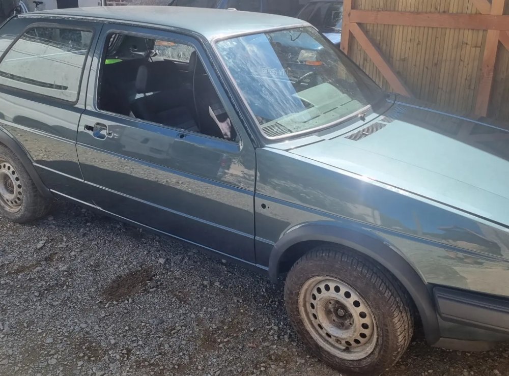

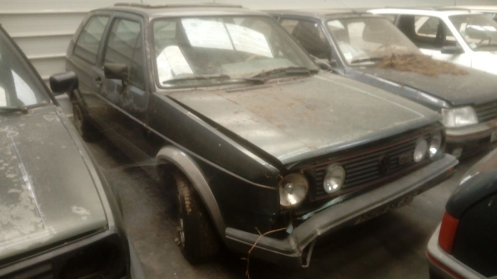

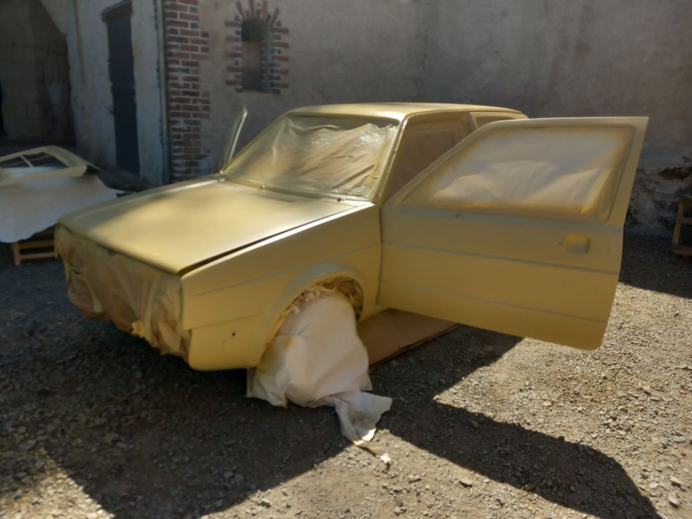

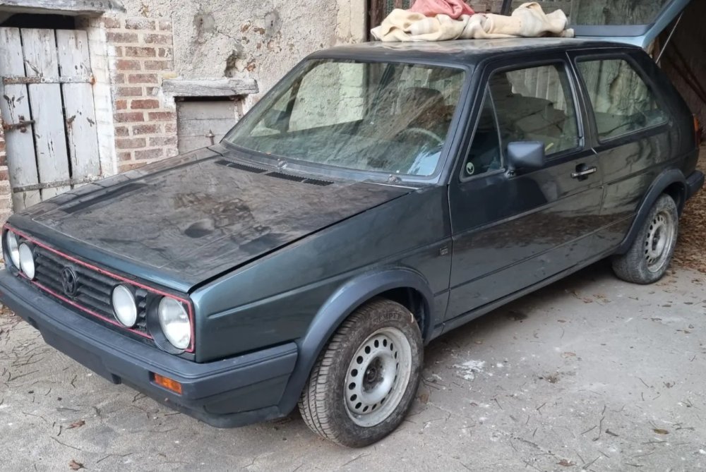

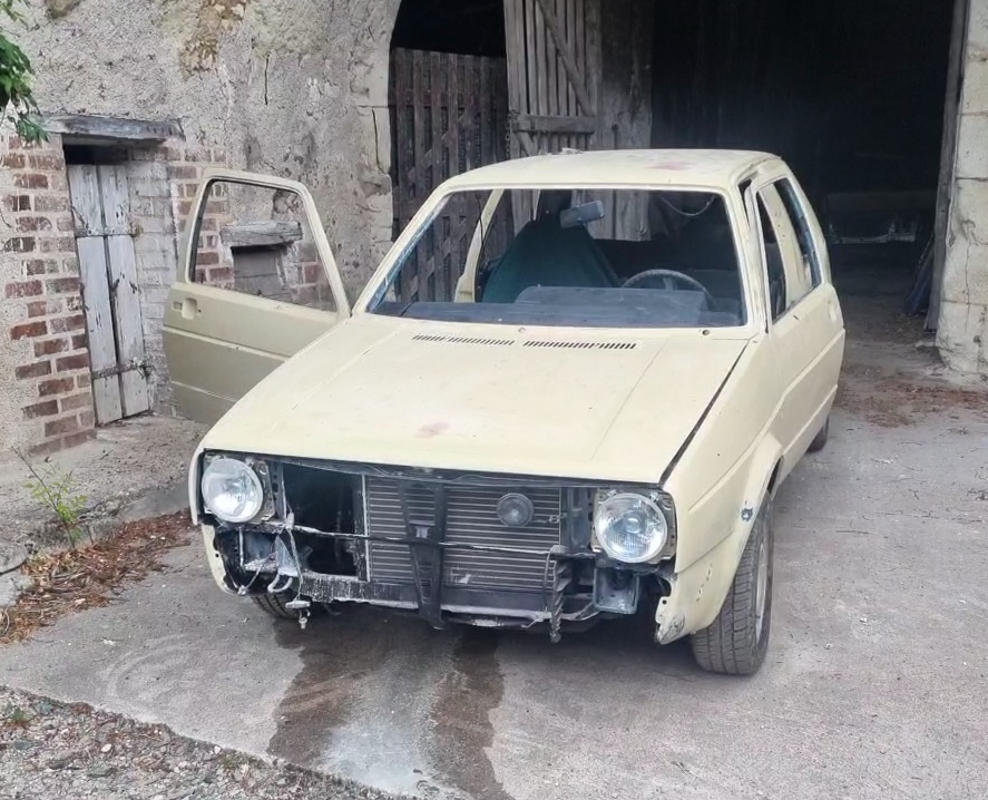

Bonjour je vous mets quelques photos de la resto,la golf était stocké dans un champs avec la fenêtre ouverte côté conducteur 🫣 et après stocké dans un hangar

Je n'ai pas toute les photos de la resto moteur...j'ai fait segmentation, coussinets vilo et bielle, pompe à huile, rectif culasse 0,3 ,guide de soupape neuf ,allumeur.....ect

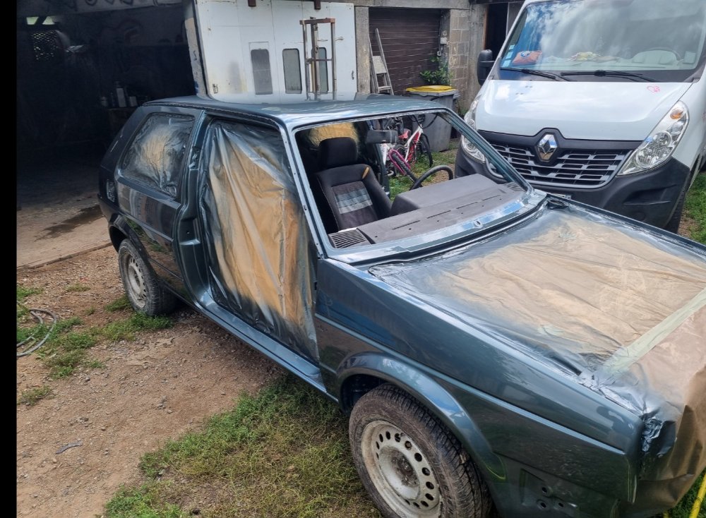

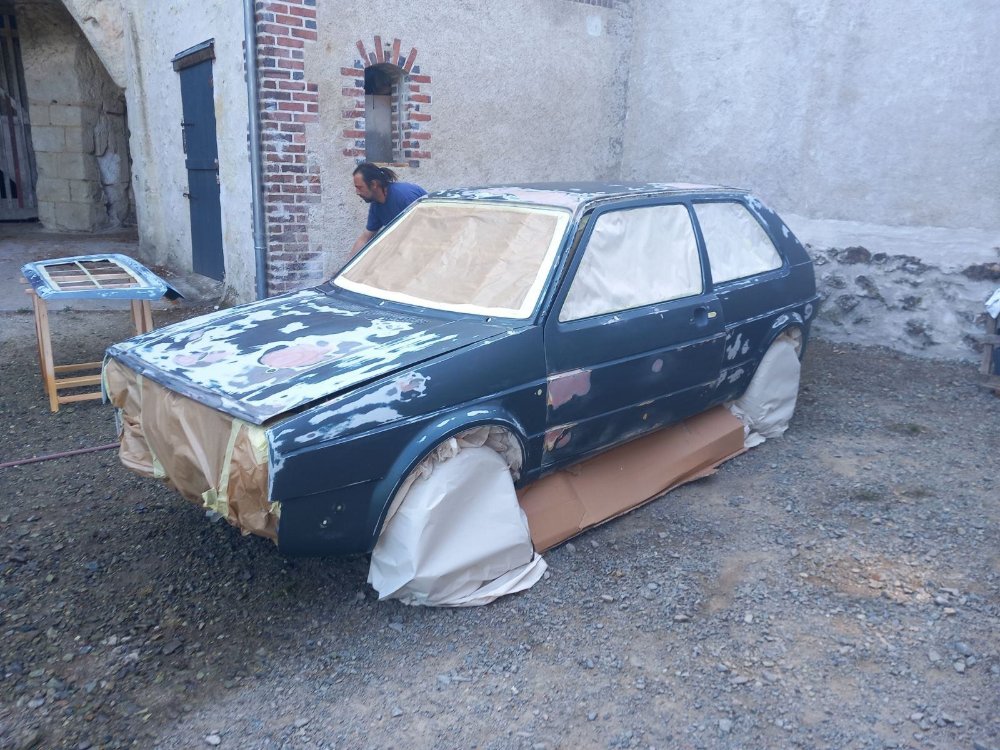

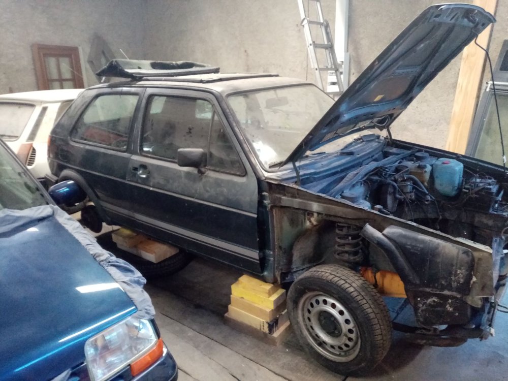

Donc bien sur le plancher à u quelques rustine avec cette fenêtre ouverte 😬mais je m'attendais à vraiment pire y avais un trou dans le plancher l'eau s'écoulé.
Une aile de remise impeccable.
Le toit ouvrant à pourri le pavillion donc dépointage ,découpage remise en place de l'autre souder et braser 👍

wow là c'est plus que du sauvetage ! Tu as du courage et du mérite, surtout le toit, pour l'avoir fait c'est tendu, si je peux me permettre fais gaffe à l'alignement de la jointure sous gouttière, c'est au millimètre.

Mon beau frère est carrossier il m'a fait sa au p'tit oignon 😉
