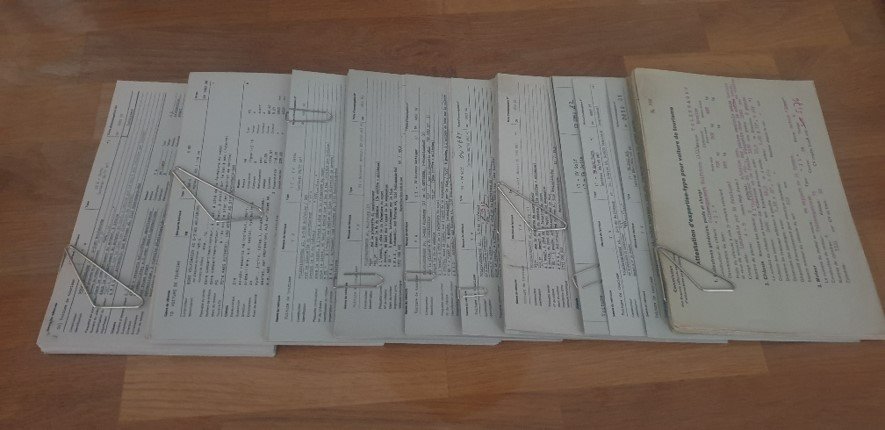

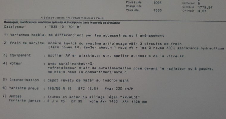

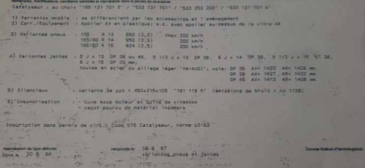

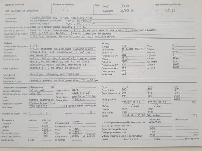

Voilà comme promis je t'envoie des renseignements sur les dimensions de jantes.
Lorsque je travaillais au Service Des autos nous sommes passés aux fichiers informatiques.
J'ai sauvé de la poubelle nos anciennes fiches VW et je te montre un aperçu des modèles KR PL et quelques exemples de jantes accessoires.
C'est un peu rébarbatif à lire mais ça correspond aux données constructeur.
Ces fiches nous permettaient d'homologuer les jantes des clients lors des expertises.
J'espère que ce sera lisible.
Le plus important est de bien respecter le déport qui est une mesure en mm à ne pas confondre avec le voile de la jante.
Plus le déport est petit plus la voie est large. Un déport inadapté fausse toute la géométrie et le comportement dynamique.
