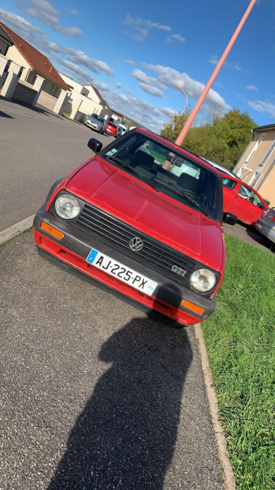

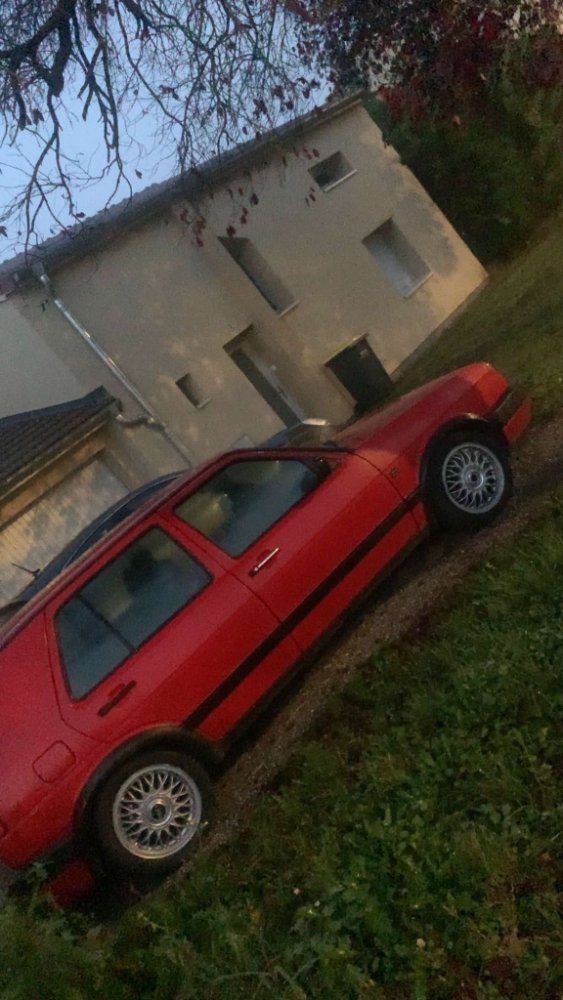

je vous es mie deux petit photo de la voiture.

ce qui es des phares la voire je la connais a peux près depuis 5ans es je les toujours connu comme ca mais j'aime bien mais j'hésite a la passer en 4 phares mais pour le moment ce n'es pas dans mes priorité je préfére qu'elle roule correctement que je n'es plus de soucie avec avant de touché a l'esthétique.
