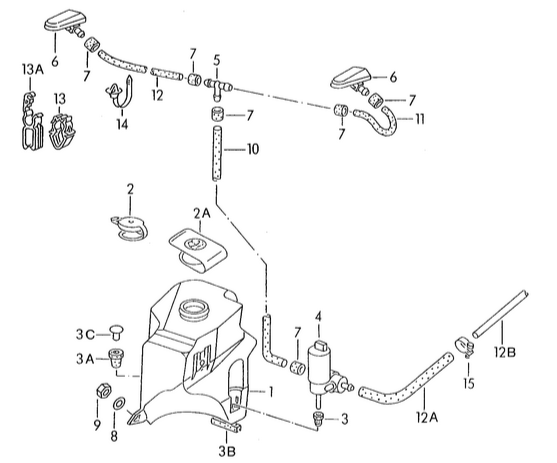

Je suis tenté de dire que si du liquide est pulvérisé alors ta pompe est bonne. Un seul réservoir de lave-glace sur la tienne via une pompe à deux sorties qui envoie à l'avant et à l'arrière.
Le coup de l'épingle ou de l'aiguille est pas mal pour déboucher un conduit obstrué. Je privilégie quand j'ai accès à un compresseur de sortir la buse et mettre de l'air sous pression dedans par l'intérieur afin de faire sortir le dépôt. Faire très attention avec les languettes qui maintiennent les buses clipsées dans le capot, le plastique durci est extrêmement fragile. Le réglage de la buse est très simple, j'utilise une aiguille que j'insère dans la buse afin de l'orienter. Il y a des gicleurs à un ou deux trous et des gicleurs chauffants pour le marché nordique. A ta place j'en profiterais si d'origine pour remplacer tubes, clips plastiques et tubes caotchouc qui doivent être complètement morts.
lave glace avant.PNG (79.75 Kio) Vu 3850 fois
6 - 191955985 / 533955985
7 - 443955665
13 - 321955747 / 1H0955747
13A - 867955747B
Tube : Ø4 intérieur

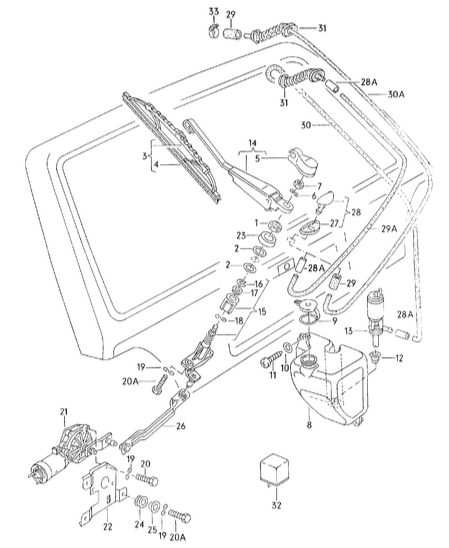

Si tu n'as rien à l'arrière alors le problème peut provenir du comodo, de la buse bouchée ou plus simplement d'un tube déboité. Dans ce cas du liquide coule sous la caisse lorsque tu actionnes la commande de lave-glace. Déboiter la gaine caotchouc en haut à droite entre hayon et caisse te permettra de voir si le tube rigide et la durite sont bien connectés. Si non il faut les remboîter, j'ai mis sur ma blanche un petit tube caotchouc 28A en plus de la durite remboîtée dans le tube. Un peu galère à faire mais la solution me semble pérenne !
lave glace arrière.PNG (116.49 Kio) Vu 3850 fois
28A - 443955665
